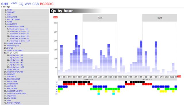

每小时的通联数量!最高速率接近250 QSO per hour,而且持续了整整一个单位小时!200 QSO左右的hours也非常多!还有提升的空间,CQWW上记录的世界记录在400 QSO+▼

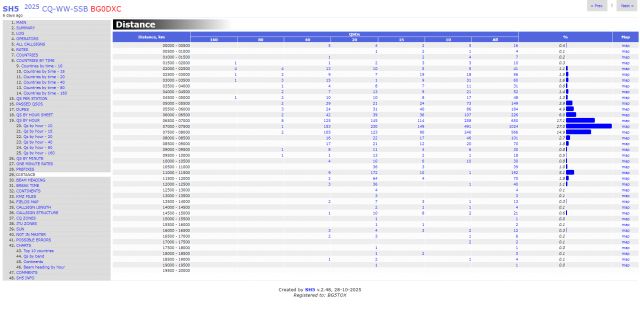

距离展示图,这个因为GRID选择错误,所以看个大概就行▼

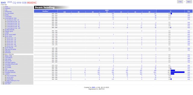

Yagi指向方向图,这个是为以后定向Yagi来做准备的,什么方向用定向,什么方向上旋转器,这张图可以做很大的参考!▼

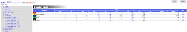

不同大陆的QSO统计图,EU贡献了80%的QSO,NA贡献了10%!根据CQWW比赛规则,跨洲际的通联得分多!这也是就是为啥BA4TB能在QSO少于Andy的情况下得分高的原因!▼

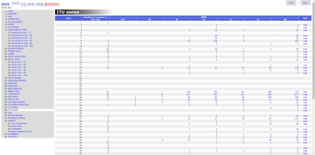

ITU分区和QSO的统计图,ITU分区目前有75个▼

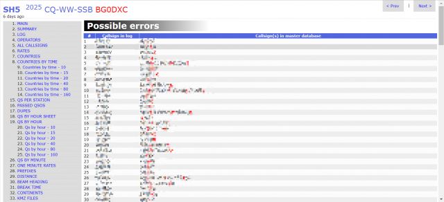

这个是赛后进行呼号修改的建议,这个一定要谨慎再谨慎!▼
