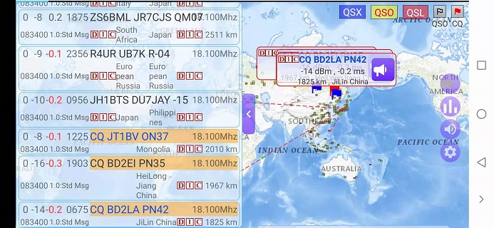

FT8手机端收发控制APP:FT8CN,定期更新。 [复制链接]

请教:用IC-705上ft8cn没问题,连接yaesu 991A手机没有连接通知,也可以解码,就是发射时991A有明显啸叫,也没有通联成功,不知是哪里设置出问题?谢谢

可能是电台音频采集的问题,是不是电台的MIC也参与采集声音了
