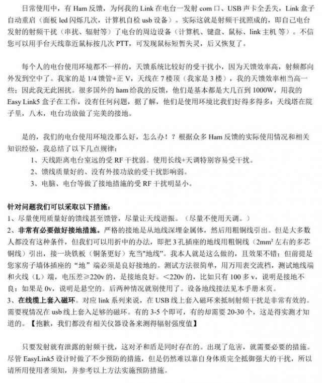

我也是啊 电台就在台式机旁  超过10W一发射 电脑必掉线  要等好久才能重新拨号连接 各种套磁环没用

我的20端馈楼顶水平架设,馈线30米馈线近巴伦端2个磁环,电台端1个磁环,巴伦屏蔽层接大楼防雷接地,USB数据线两端磁环,SSB 100w发射电脑不掉USB,ft8各个功率都不掉端口啊。
离线BG2UTJ
688
只看该作者 43楼 发表于: 2021-05-24
接地最重要,做好地线,问题就解决了大半

确实如此,亲身体验:
前几天做了一根21M的5/8波长的端馈,用鱼竿水平伸出窗外,先接了一根2米的电线做地网,FT8一发射,笔记本就报失去和电台的链接。于是买了6P的排线按21M的0.24波长做了地网接上,21M  80瓦的功率都没问题,用天调调到18M,24M,28M都可以正常发射。只有14M发射功率大于30瓦时还会出现干扰。

理论早就知道,野外架台也能做到,但是家里的地线拖拖拉拉一直没搞好,楼体钢筋找不到,卫生间也没找到接地端,于是想着埋一根线到楼下地里,接地地桩买了,放了两年也没安装,因为安装需要到窗外空调平台,挺危险,就懒得弄了,一直使用从4楼垂下去的一根线当地线,效果有限。昨天终于下决心搞一下,因为我买了一个安全带,可以放心到空调平台了。将10平方多股铜芯线做好鼻子,连到地桩并做好防水,从楼上顺到地面,在楼下花坛里挖了一个半米深的坑,把地桩钉进去,培点土然后数个一二三四五,平整好地面上楼,把地线连到天调和电台的地线接口,开机,舒服。。。。。。

这和端馈巴伦制作有关系,大部分都是拿馈线外皮做平衡,自然干扰大。自己绕巴伦,初次级隔离,在加0.05波长平衡线,减少共模电流,干扰小

我现在是把鼠标和键盘线攒到一起,套了三个磁环,其中两个是把线绕一圈的。电台发射的时候,鼠标不能动,发射完了就正常了。套磁环之前,发射完就要去拔插一次USB插头。

个人经验之谈  我现在用的就是49:1的端馈天线,架设在28楼顶(我住12楼),最开始安装的时候20瓦也是出现电脑死机,发射跳频,后来加了磁环,并且把电台连接了家里的等电位,现在80瓦各频段不会出现这种情况

40米振子的端馈,对应着老外My Antenna的EFHW-8010这款,EFHW,就是半波长端馈的意思,以80米波段为基准频率,并用基准频率的2倍,3倍,4倍,8倍频。
这种端馈在业余段的特性阻抗在2500欧左右,所以需要49:1的UN-UN阻抗转换器,就是那个盒子,大家一般都叫他巴伦。其实这种不能称为巴伦。当然,怎么叫有个个人习惯问题。原理上,它是起到不平衡-不平衡的阻抗转换作用;巴伦,BALUN,它是平衡-不平衡转换的作用。
UNUN转换的盒子里的磁环,要用铁氧体磁环,不能用铁粉磁环。老外推荐的是FT-240-43这种磁环。
自己拉天线,做UNUN匹配盒子,最好有仪器测试下做好的盒子对共模电流的衰减值,最少要达到20dB才有意义。否则,就会干扰。
这种端馈,UNUN匹配盒子做的符合要求后,并不需要所谓的地网来做匹配,但是在盒子的馈线屏蔽层接入端附近接一根2-3米的短线,做counterpose,改善虚拟地,会起到更好的作用。但是这个counterpose并不是必须的。
