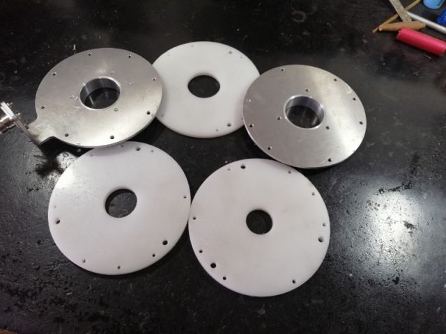

只看该作者 44楼 发表于: 2021-02-24
还差一个小的

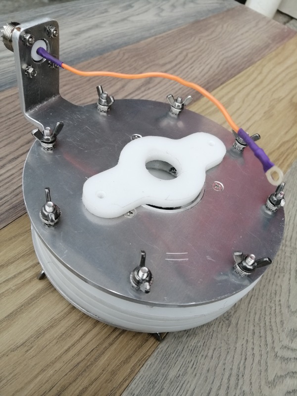

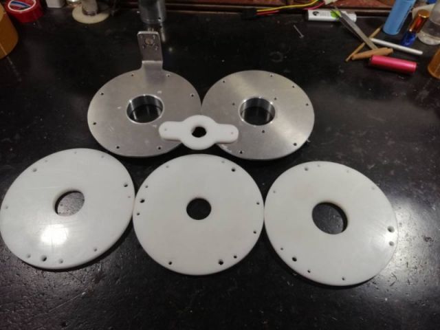

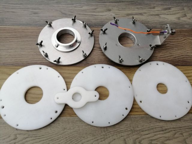

只看该作者 47楼 发表于: 2021-02-24
完整的,
最终采用的数据,
铝合金部分采用4mm板材。
绝缘部分采用两种规格
底部两个是8mm的板材,上门两个6mm板材,cnc切割,部分中孔是后期车床打孔,
这个孔是留给各位手里鱼竿,得到参数后才加工,

只看该作者 57楼 发表于: 2021-02-26
塑料盘的孔钻小了。

只看该作者 59楼 发表于: 2021-02-26
回 bi4sqm 的帖子
bi4sqm:塑料盘的孔钻小了。 (2021-02-26 10:24)
不碍事 。随意 ,可以改。可以扩
不过4mm的直径你都不够的话。 你的电线在4平方以上。
特氟龙电线,1平方的线, 绝缘外层外径大概在是1.6mm,1.5平方的线 ,绝缘外层在2.2mm。
1平方的线够你2kw使用的了。
要不你用的不是特氟龙线
