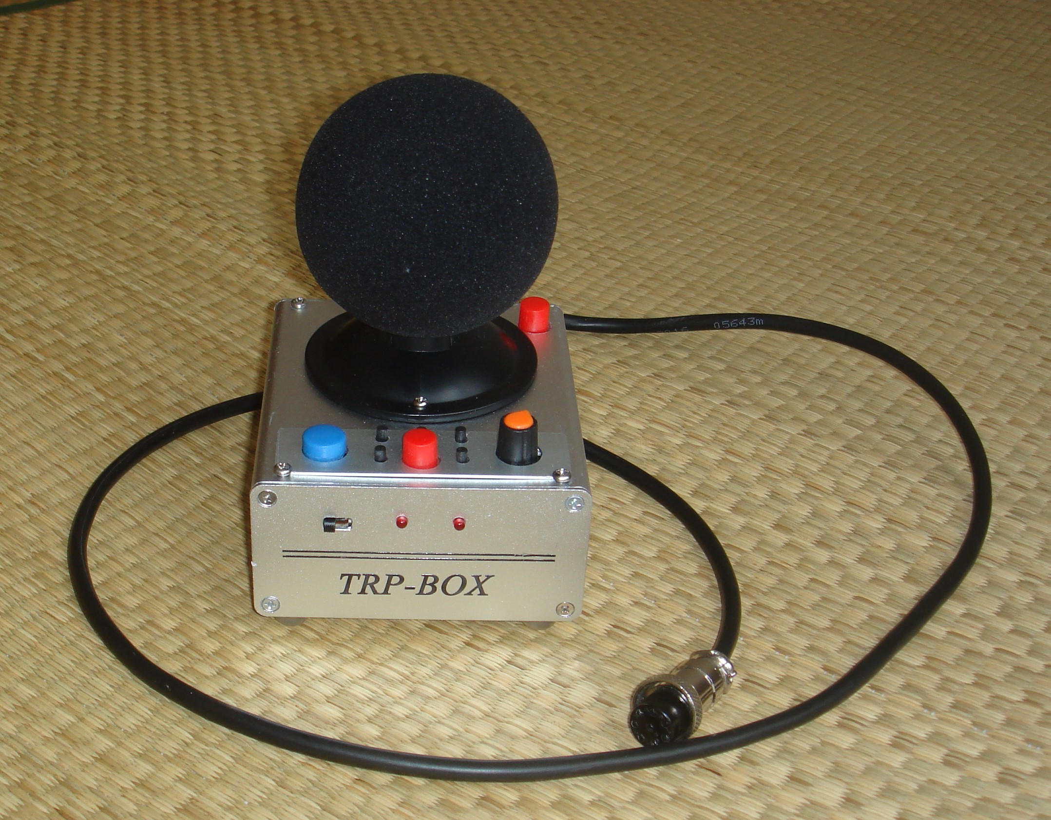

总算焊完啦。打开电源开关没有放炮,说明起码没有焊短路,MSOP-10封装的SSM2167用松香+拖焊法一次成功。
用示波器看了一下,前置放大器工作正常,输出信号随音量变化,但过SSM2167后信号很小,检查电路没发现错误。
又回头细看器件手册,SSM2167固定增益18dB,典型的输入电压是600mV,难道是前置放大器的只有百十毫伏的输出电压低了?
看来得先做一个简易得音频毫伏表,再接着搞。
三合一台咪套件:https://www.hellocq.net/forum/read.php?tid=370631
天线切换器套件:https://www.hellocq.net/forum/read.php?tid=372326&fpage=2
离线BG1TRP
18908
只看该作者 43楼 发表于: 2021-01-30
排除了仪器接触不良、屏蔽网碰丝短路、设置不当等因素后继续测试。
用示波器看,输入信号在0-4格变化时,经过SSM2167处理后输出信号变化范围不超过1格。
前提是输入信号幅度要足够大,输入信号过小时看着波形跟单边带信号似的——有上边带时没下边带,有下边带时没上边带 。
压缩比不同也能看出一点点差别。噪音阈值不同还没看出啥来。
语音压缩这部份差不多了,下面调试其他部份。

在调试过程中发现输出波形失真,输入正弦波,输出却是圆顶的方波——顶部是圆的,上升沿和下降沿都是垂直的,输入信号小的时候,就像个圆顶的三角波,而且在0点附近有个小台阶。输出端经耦合电容和分压后,正弦波就近似成了锯齿波。
SSM2167的外围元件很少,没啥可调的。于是有反复看器件手册,发现接6脚的电容与放大器的控制有关,取值范围2.2uF到10uF,于是将10uF电解电容改为4.7uF。再看输出波形就正常了。
语音压缩部分彻底完成。

几经调整电路工作正常了,改变前置放大器的增益到20dB,话筒放到嘴边说话也不失真,放到一米远处说话,输出电平的幅度也够用。空房间效果也没有了(不知道是改了哪个参数造成的)。语音压缩部份实现了预定目标。
用信号发生器测试,音频范围内低端比高端输出电平高一点,前级放大器用的是AP358,看手册带宽有1MHz。
不管咋地,准备在现有电路中加点提升高音的元件。
离线BG1TRP
18908
只看该作者 54楼 发表于: 2021-02-13
今天又试了一下噪声门限对输出的影响,效果还是挺明显的。我用的方法是调整背景噪音的强度,同时观察输出信号。
设置门限为-40dB时,调整背噪的音量到刚好无输出。然后切换门限到-48dB,输出信号波形有一点起伏;切换门限到-54dB时,看到了明显的波形图线。
-40dB时,不但无背噪信号输出,正常信号的幅度也降低了一些。其余两种状态,输出信号幅度变化不大。
通过这几天的反复试验,得出几个要点,写出来与大家分享并请业内专家指正。
1. 输入信号不能太小,否则SSM2167没有工作在压缩区域,因而没有语音压缩的效果。看器件手册,压缩区域的起始点输入电平=63mV。一般的驻极体话筒要达到这个电平幅度并让语音压缩电路工作,那音量基本上就是吼级的了。所以,加一级前置放大是很有必要的。
2.前置放大器用三极管或运放都行,我是手头上正好有AP358,于是就用了AP358。其中一个运放做放大,另一个没事儿干。看运放闲着心里别扭,于是接成了跟随器,就当与后面的SSM2167做隔离吧。这个跟随器有无必要请老师们解惑。
3. 前置放大器的增益要合适,分别进行过增益=12、36、28、20dB的试验。增益低的时候还得喊;增益高的时候用正常说话的音量输出就失真了。最后根据实验结果和手头有的元器件,将增益定为20dB,前置放大器的输出电压最大到200mV左右,输出信号没有失真,压缩电路工作正常。用正常音量说话,话筒从近处(20cm)移动到远处(100cm),输出信号的音量变化不明显。话筒放到嘴边说话也没有出现失真。
4. 拆掉了4楼的电路中的C5、C6,因为有C5、C6时,输出波形一直不正常,输入正弦波输出却是圆顶方波。把电路中能调的都调了,还换了几个不同容量的C3,输出波形都没有改变。后来看到实验电路说明中一行小字:NS = Not Stuffed。真不明白,你不装上还画它干啥?也怪自己看资料不仔细。拆掉C5、C6后输出波形正常了。
5. 电容C3很重要,决定了压缩电路的工作状态,质量不好或虚接都会导致失败,在试验中走过弯路之一就是C3接触不好导致时不时地出现输出信号失真。
6. 在4楼的电路中,除了NS以外,其余的元件参数按照手册或者4楼电路中标注的就可以。
有点啰嗦了,请老师们指正。

完成组装,等百年纪念活动完了就上机试试。
外壳设计想简单了,给自己添了不少麻烦。
离线BG1TRP
18908
只看该作者 58楼 发表于: 2021-06-27
功能:
1.带语音压缩的放大器,压缩比 1,2,3,5,10五档可调.
2.语音自动呼叫,录音时长最大12秒,呼叫时长和间隔可设定。
3.CW自动键发生器,有多种自动键模式可选。可以让没有自动键功能的老电台是用自动键操作。
4.CW自动呼叫。
5.CW抄听练习器。
6.外置天调调谐信号发生器。在SSB模式调谐天调时,可以不切换模式、不吹口哨、不喊啊。
