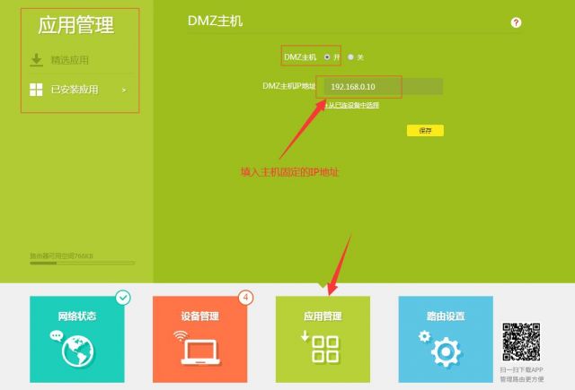

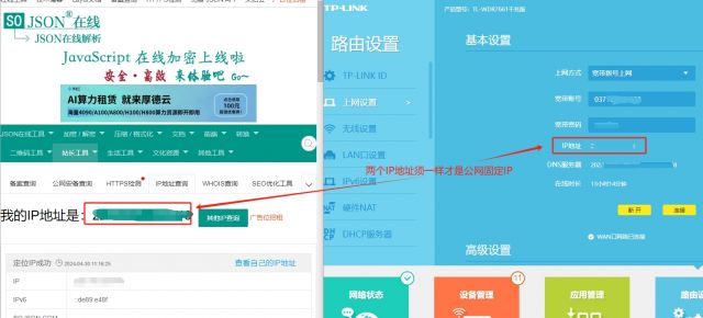

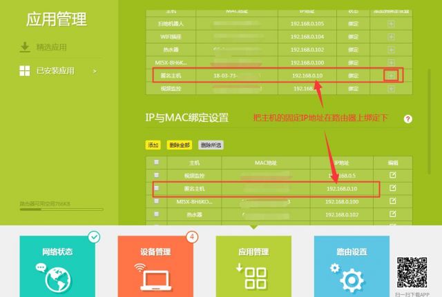

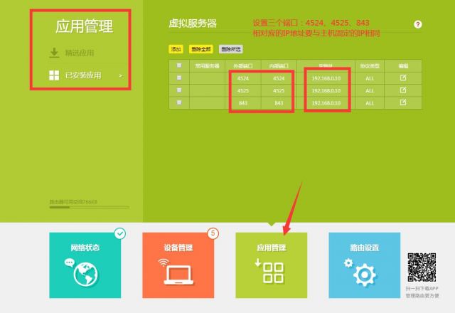

TL-WDR7661路由器的设置方法:
[ 此帖被bh6kok在2024-04-30 11:21重新编辑 ]

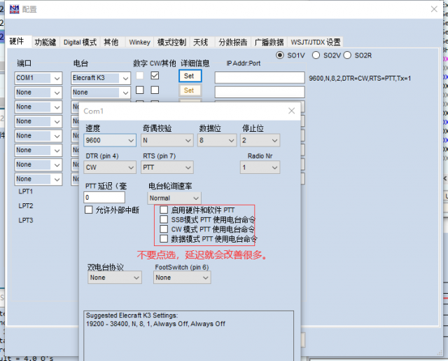

使用BG4GOV的远程电台连接盒子,实现了自动键或是手键的手动拍发和N1MM 软件机发的并用功能。
远程电台连接盒子使用说明的链接
https://mp.weixin.qq.com/s?__biz=MzI0MjAyNDQxMw==&mid=2247483925&idx=1&sn=1f6187d05c34d5f55b03006c1e434a37&chksm=e903e8a7de7461b1b5d9d495e1bf8d4ffa40e272761b8c93a3aecb7b304856b75e43d9e9dcaa&scene=126&sessionid=1590146381&key=bb1d37e7a4261ac5cb362fa5f8038187370756d00c2649a960f2ccdbe694d4ca84fcb34e1ad553f080f1eca1f0e254f63102ad305ff38664fa795b092f2d89a56380acddb12c623ec3a699429bfbd944&ascene=1&uin=MTc1MDk5MzA2&devicetype=Windows+10+x64&version=62090070&lang=zh_CN&exportkey=AaSDb%2BzC9vnvzdp9HkAgBLw%3D&pass_ticket=4NF0X%2FC9kE2b5LqTpVWVratflMWmCcl%2BbpFuzvNOVIo%3D

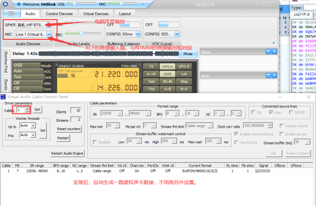

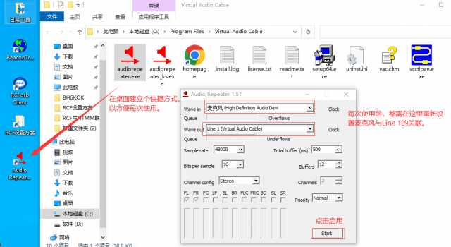

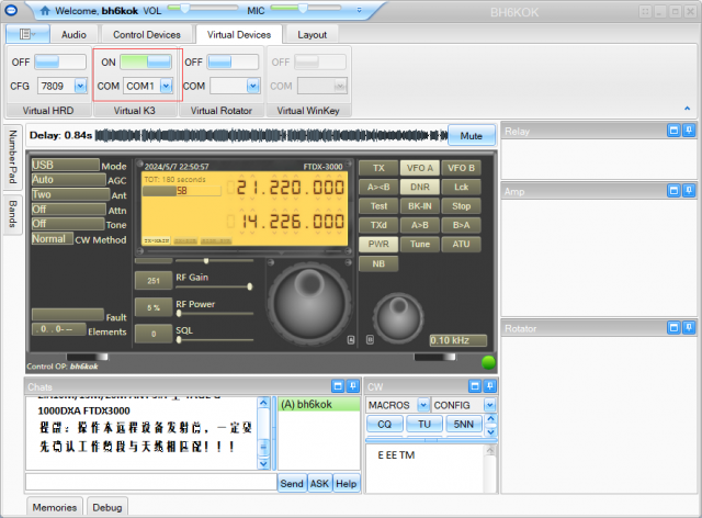

最近,为出门在外也能玩远程,就在笔记本电脑(WIN10系统)上安装了RCF客户端,使用BG4GOV的连接盒子。
为在N1MM上实现SSB的自动呼叫功能,需先安装虚拟声卡软件(BG4GOV群内有共享)。
安装虚拟声卡软件后,会自动生成Line 1 。

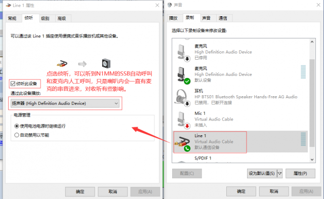

如果想听SSB呼叫时的侧音,需做相应的设置。

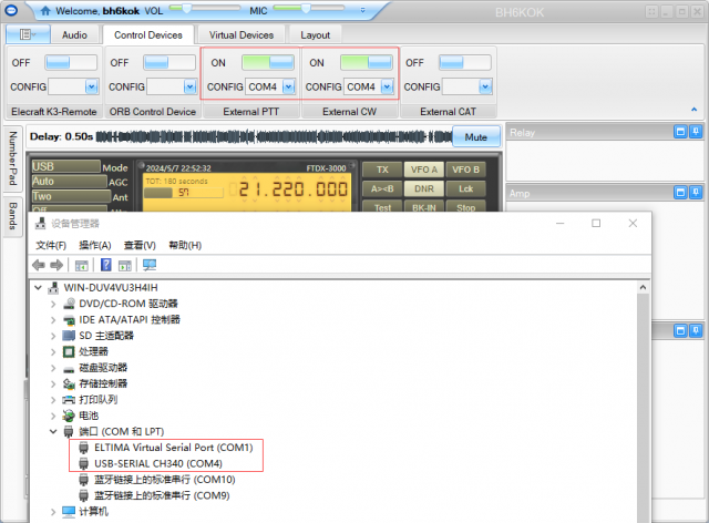

当进入RCF的一个远程点和插入GOV盒子后,会生产两个COM端口,
需在RCF客户端上做相应的设置。

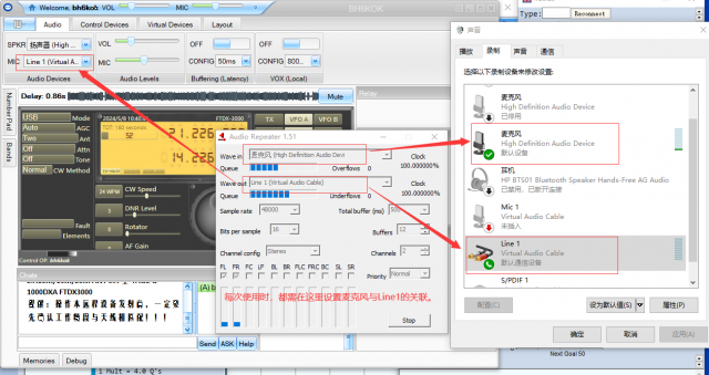

设置RCF的音频输入和输出
设置笔记本电脑的麦克风和Line 1 的相应关联

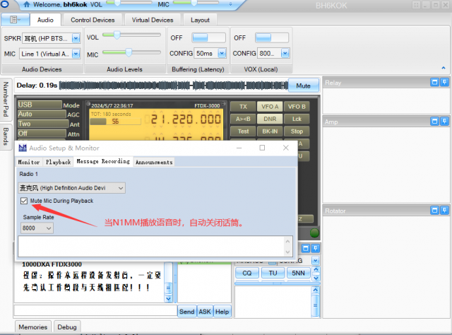

N1MM上的相应设置
需注意的事项
1、建议先启动RCF,再启动N1MM;
2、CW自动呼叫正常,手键(可以做PTT使用)、自动键使用正常,能听到CW拍发的侧音;
3、SSB自动呼叫和人工麦克呼叫正常,如果不点选上面图示的“监听”,就听不到N1MM和麦克风的语音呼叫侧音。
  但可根据RCF音频指示了解语音输出情况。为避免对收听的干扰,不建议点选“监听”;
4、如果所有设置都没问题,但还是不能SSB正常呼叫,可尝试退出RCF和N1MM软件后,再重新启动软件,或是重新联接远程;
5、使用手机热点接入笔记本电脑时,可能会有延迟严重或是网络中断的现象。此外,RCF占用电脑资源比较多,笔记本的性能也很重要。
[ 此帖被bh6kok在2024-05-11 08:20重新编辑 ]
