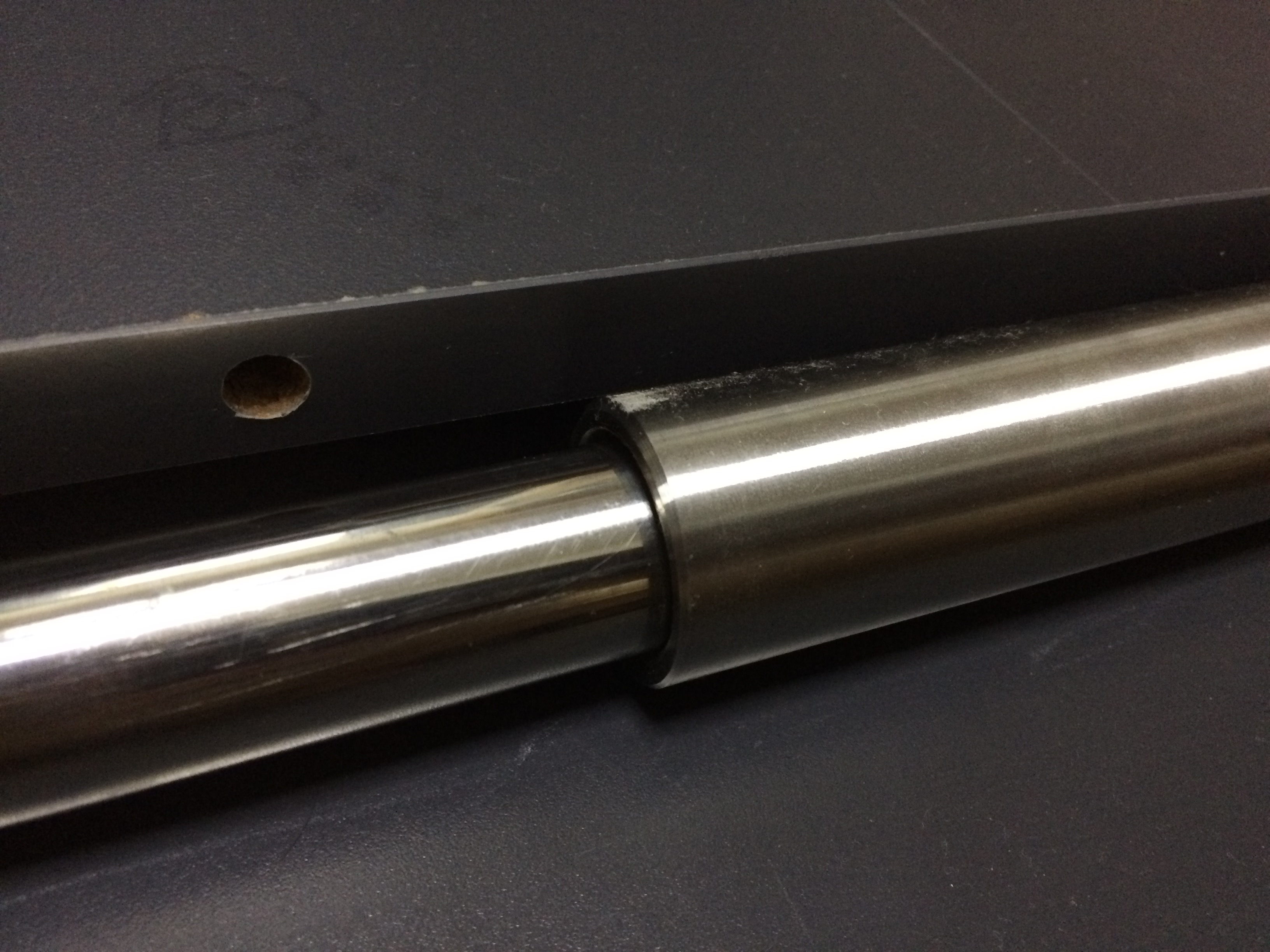

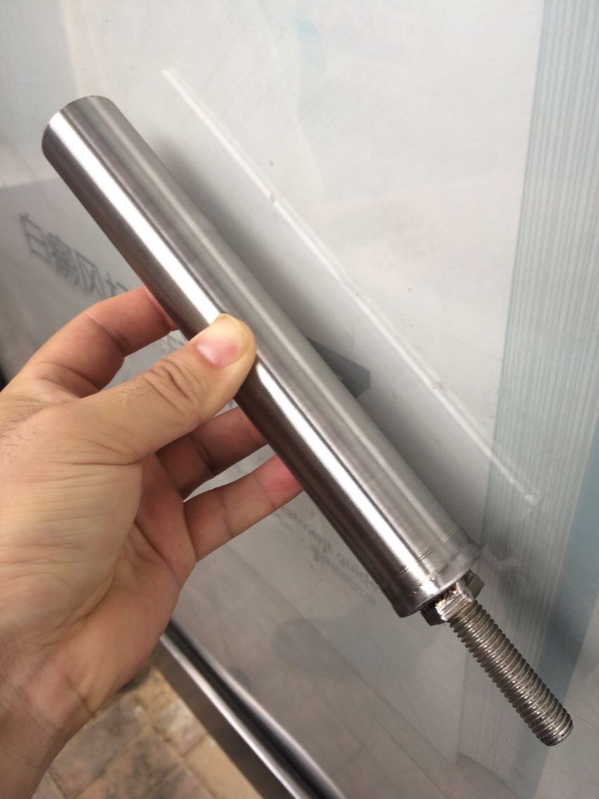

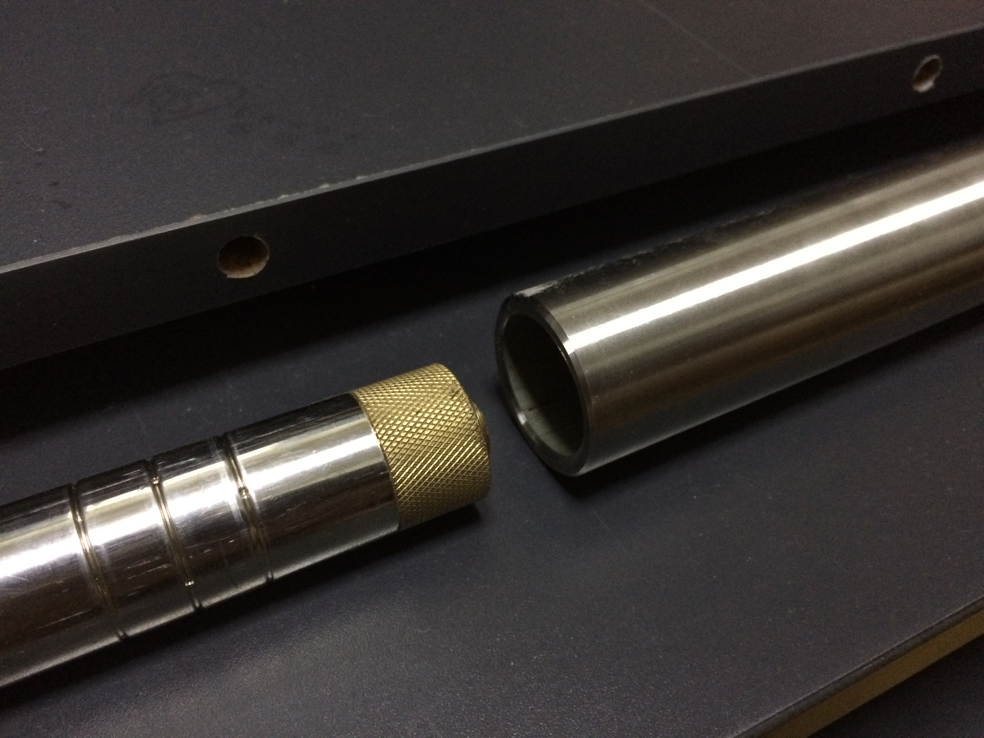

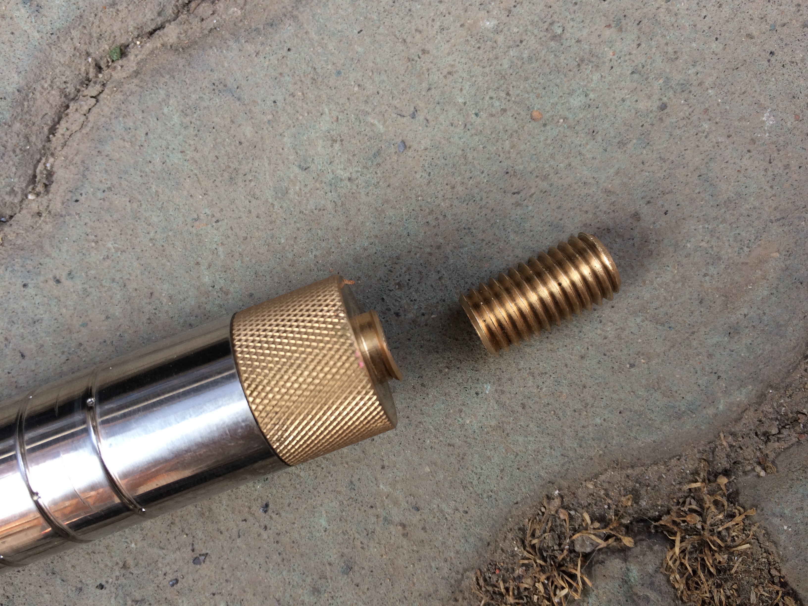

悲催了,今天中午外出架台,插天线时有点歪,就掰了掰天线,结果就齐根断了。在此提醒各位有大拉杆的ham,以我为鉴千万不要强掰天线。
解决办法:本来想去找铜焊给焊上,但是感觉这样即使焊好了,强度最多和原来一样。

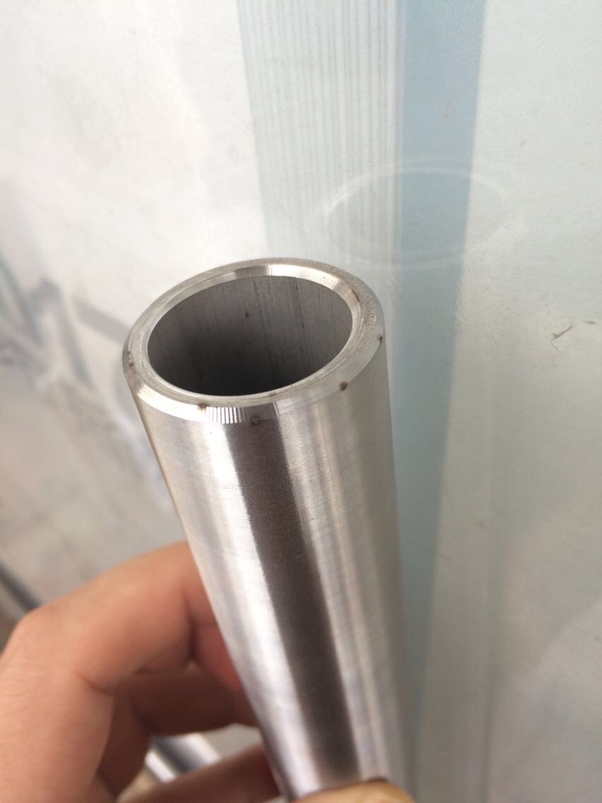

既然已经断了,干脆就采用一种比原来强度高的方法,用一节不锈钢管,内径比大拉杆外经稍大,钢管一头焊上一颗M12的不锈钢螺丝杆,以后使用时只需把大拉杆往套管里一插就行了。

离线BG2UTJ
688
只看该作者 45楼 发表于: 2017-06-19
不锈钢底座做好了,即使再断了只要换螺丝杆就可以了。
这是两用的,既可以插大拉杆也可以插鱼竿,不解释了,上图。

只看该作者 46楼 发表于: 2017-06-19
看着确实是相当不错,有一定的厚度(强度应该没问题了),只是不知道(和天线的)电气连接如何?
新人,见笑了。

回 张景玉 的帖子
张景玉:
新人,见笑了。
根本没问题,二者都是全金属,只要有接触就有连接,即使有影响也是微乎其微的

只看该作者 50楼 发表于: 2017-06-20
自己做的底座,螺孔较浅,之前使用垫片来消除公差,这一次忘记带垫片了,天线没有拧到底。正好天线没插正,就扶着天线掰了一下,以前这么做过,扶正了继续往下插,没出过问题,但是这一次情况不同了,是螺杆直接受扭力而不是拉力,一下子就断了。

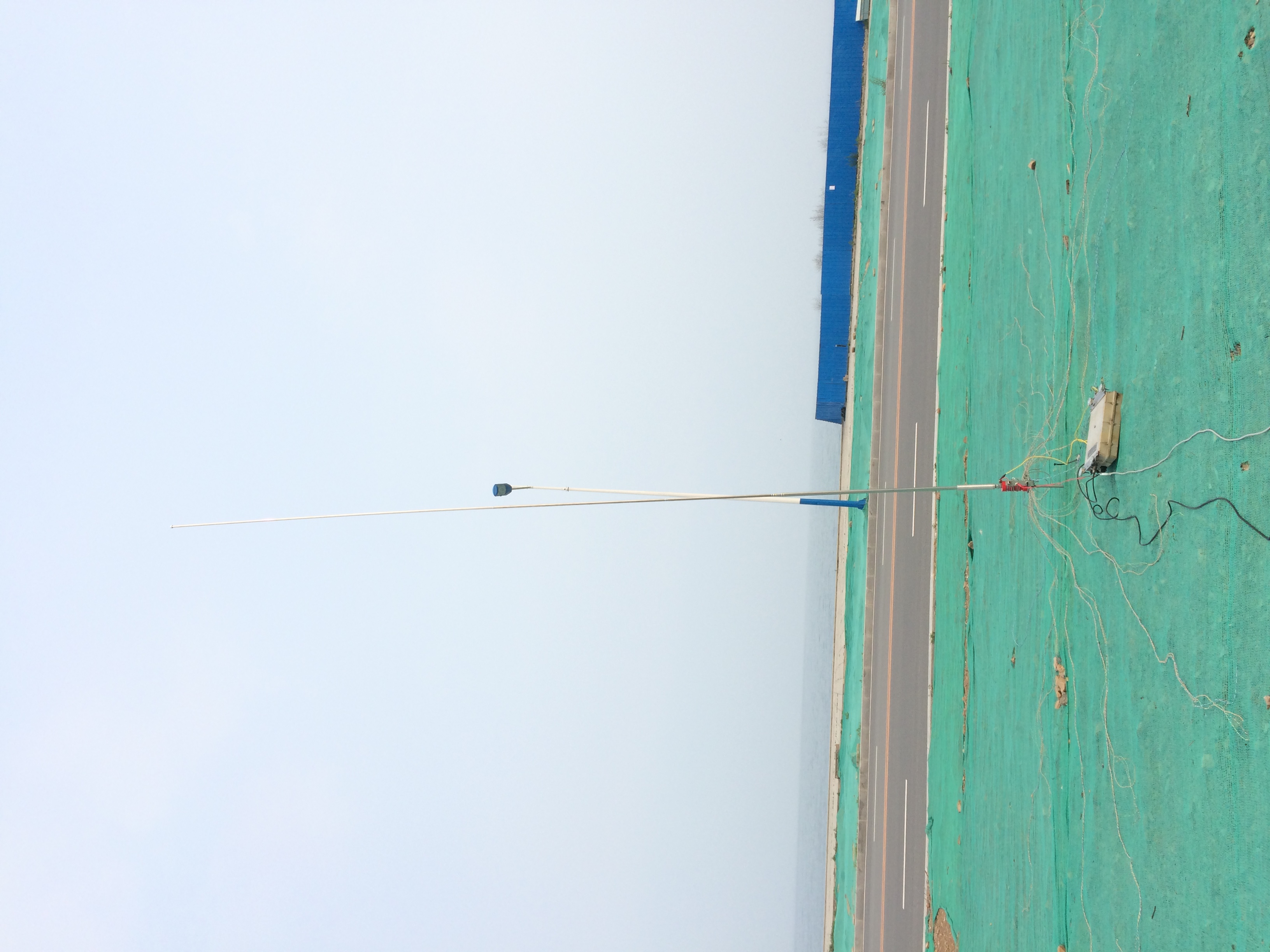

只看该作者 52楼 发表于: 2017-06-28
大拉杆再次亭亭玉立

这次的垫片带得够多。
接地网的盘片上为什么要拧那么多的螺丝(不闲费事吗 )?
这种dp天线的阻抗是不是50欧姆的(新人的问题往往比较傻)?
直接用线接的天调是准备工作在多个波段吗?

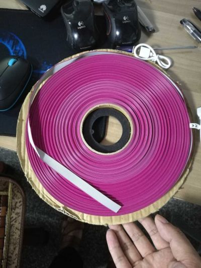

只看该作者 55楼 发表于: 2017-06-28
  地网我按七刀用这个做,每个10米(总不是骗的吧)
阻抗是50欧的,单频率可以不用天调,直接调到谐振。
