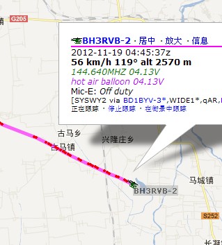

为了保证飞行成功,驾驶员推迟了起飞时间。
正好这段时间检查和改进设备,这是新寄出的GPRS追踪设备,使用中国移动的网络,插上SIM卡即可使用。
下面是飞行员跑北京办手续的轨迹,虽然在火车上飞奔,但是效果还是不错的。(坐火车奔京都,路上有网络短时盲区)
希望在几千米高空有较好的覆盖!
