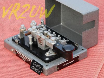

BG9CMG:感觉除了接线柱(引线)不同,生产年代不同(略有小改),应该是同一款电键,保加利亚。下图电键是焚后余生的,回答完毕 (2015-08-17 18:14)
答案全对!

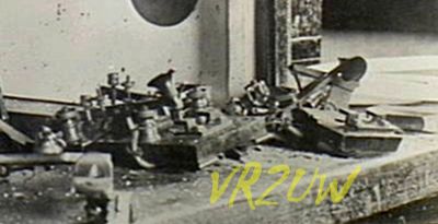

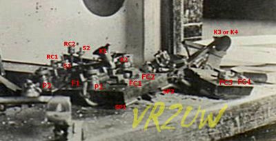

下图摄于1914年9月,读者们看出什么端倪呢?
73's de VR2UW (ex-VS6UW)
离线bg4hyk
1877
只看该作者 422楼 发表于: 2015-08-18
应有三个电键。

离线VR2UW
1571
只看该作者 423楼 发表于: 2015-08-18
回 bg4hyk 的帖子
bg4hyk:
应有三个电键。
图片内见到3支东歪西倒的键臂,但底座显示.....
1914年9月(壹战刚爆发),两艘悬挂法国旗帜的德国战舰运载了一批陆战队人员强行登陆太平洋中部英属藩宁岛(今吉里巴斯的塔布阿埃兰环礁)并攻入大东电报局内肆意破坏海底电缆中继设施以图切断英联邦全球有线电报通信。图片显示两枚受损双臂电键。究竟海底电缆电键的原貌是什么样子的?
离线VR2UW
1571
只看该作者 425楼 发表于: 2015-08-20
回 VR2UW 的帖子
VR2UW:
...图片显示两枚受损双臂电键。究竟海底电缆电键的原貌是什么样子的?

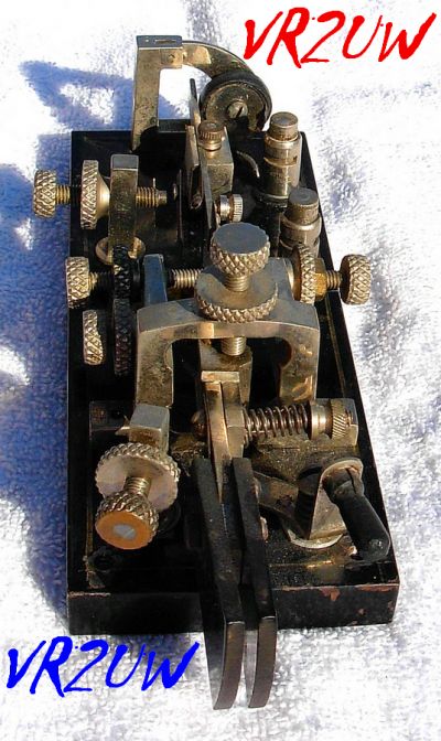

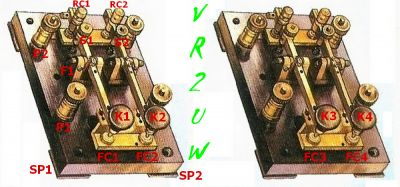

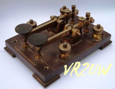

海底电缆电键实物图。
参看两图:
F1:键臂支点
FC1 - FC4:前触点
K1 - K4:电键把手
P1 - P2:接线柱
RC1 - RC2:後触点
S1 - S2:弹簧调节器
SP1 - SP2:防滑垫
巴贝多斯的电信纪念邮票对相关款式的双臂电键亦有描绘。
[ 此帖被VR2UW在2015-08-26 22:16重新编辑 ]

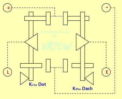

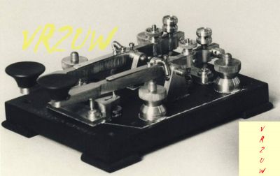

海底电缆电键的操作机理
海底电缆电键实物图。
它由两枚电键经四个接线柱各以单刀双掷型式组成(见下图);
+/- 柱子接上直流电源;
L/E 柱子系上海底电缆和接地;
拍发「点子」需按下左方电键,电子流会经海底电缆由L往E;
拍发「划儿」需按下右方电键,电子流会经海底电缆由E往L;
收方纪录仪会印出电流波形好让判读报手因应电流极向(像单针机般)而译出电文;
若左右两方电键同时不促动或同时按下,L/E两点均会将海底电缆短路。

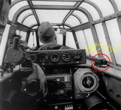

二战时德国空军一款战斗轰炸机中的德律风根通讯电键由后座机鎗手操控。

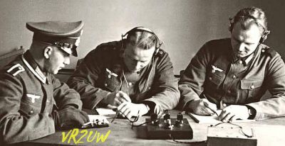

二战时德国军中一款常用「雅莱」训练键。

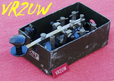

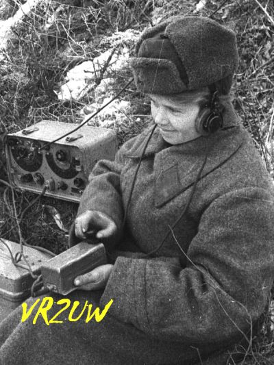

冷战时代苏制野战电键大多加上金属盖子以对应全天候的严苛作战要求。

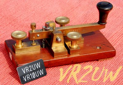

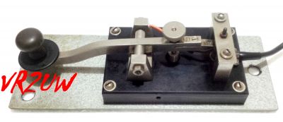

1940年代在英国制造的「马可尼」电键耐用无比。以产品质素而言,现时意大利的高端手键仍难望其背项。

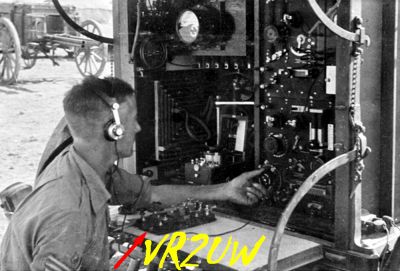

1917年一名澳洲陆军通讯上士正在「美索不达米亚」地区(今伊拉克)使用英制双臂电键作无线电通联以抗衡鄂图曼土耳其帝国的军事行动。
[a

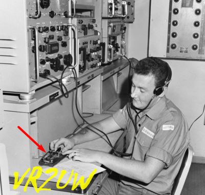

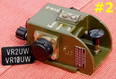

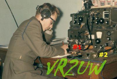

1967年在南越水域值勤的澳洲军舰上可见到报务员使用双极扫拨键。当时澳洲陆军亦常常使用本土(图#1)及英国制(图#2)的手键来发报通联。

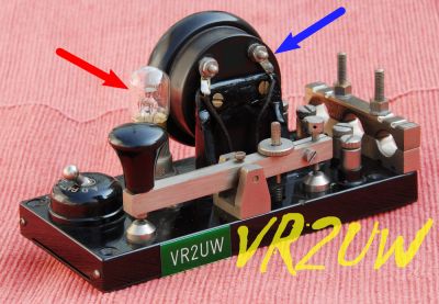

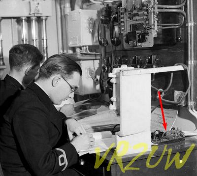

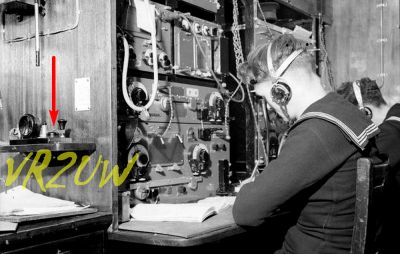

二战时英国军舰上均装置了内部专用通讯用视(信号灯)听(蜂鸣器)电键组合以对应战备及嘈吵环境。

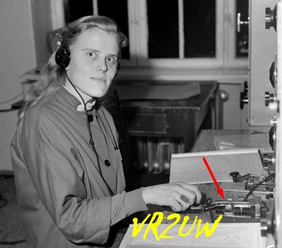

加拿大空军在二战时曾招聘女性报务员。下图可见到她们正使用罕有土产「多伦多」窄底(6 cm)快键。
