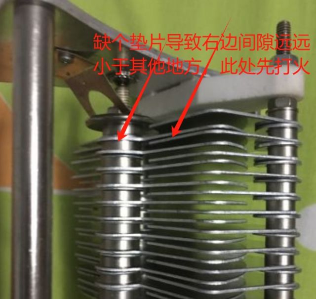

回 BD6QOQ 的帖子
BD6QOQ:问题出在这里吧
我的,电脑主板坏了,电台屏幕颜色变了。。。。。。。。。   看间距1MM的大空气电容随着啊、、啊、、打火,发出臭味。。。。[表情]
看,电弧烧的。。。。
BH4RRG       CSKC#219

回 BH4rrg 的帖子
BH4rrg: (2025-01-24 10:47)
是的,你观察仔细。
