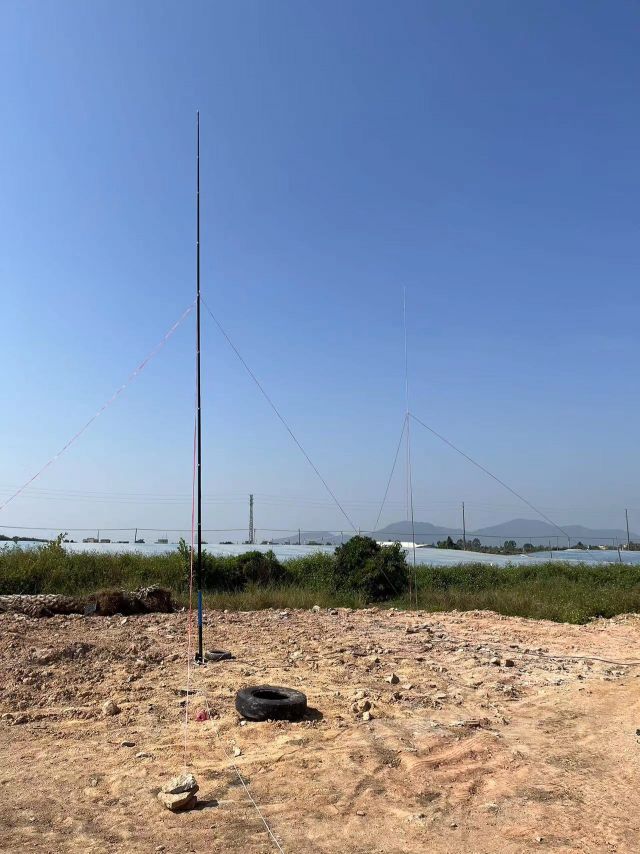

这次CQWWCW比赛,实践了2单元GP相控阵,实际使用感觉是,有明显方向性。
比赛期间架设方向为330度,即正面对准欧洲,背面覆盖大洋洲,放弃北美和日本。说是放弃,实际比赛时美国也能通联,抓到系数就够了,其他靠欧洲来凑。

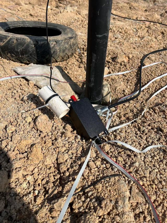

2根GP分别为10米大拉杆和10米抄网杆挂电线拉的GP。按照网上的参数,2根1/4波长GP均调整谐振在工作频率上。2根GP相距1/4波长。

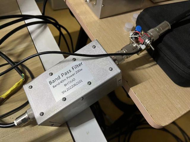

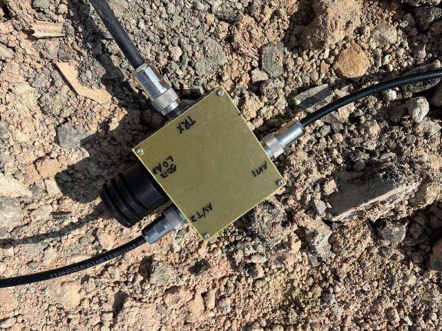

移相器内有交叉继电器,可以通过馈线进行直流12V馈电控制选择2根GP交叉接入以调转天线方向。GP地网使用电脑排线制作,1/4波长,每根GP有6组排状地网。
单独测试两根GP阻抗为40和48欧。线GP谐振带宽比较窄。两根GP接入移相器后,在7.05MHz测试馈电驻波分别为1.5和1.8,不太理想。
后来发现在7.5MHz的馈电驻波比较好,分别为1.2和1.5。后来VR2KW黄师傅说GP和1/4波长馈线对应频率应该比实际工作频率低4-6%,尝试在天线根部加感,没有效果。
我算了一下,现在驻波最低频率大约就比预期工作频率高5%。
说完测试数据,说说效果。
100W功率,听欧洲信号都不错,方向性很明显,背对着能勉强听到,正对听的就非常强了。只要能听到的,一般一两炮都能叫到。但GP天生噪音太大,决定了这个天线只适合在噪音不大的地方用。
离线bg6sqh
