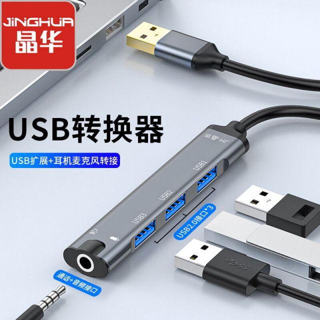

我估计这种自带声卡的HUB能满足要求
BA7BK    湖南省娄底市

我用晶华那个HUB配合BH4FRV做的ACC音频线用协谷G90S几天下来通联了不少地方。但是感觉整体上抗电磁干扰能力较弱,有时候发射时功率消失自动ALC跳到100。要是有抗干扰能力更强的方案就好了。
