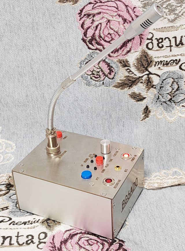

我将前面板上的2个LED移至顶部面板上了,压缩开关移至后面板了。
FT-891
微信=呼号
AF1-CW音频滤波器成品在售...
闲鱼号:6ADO
离线bg6ado
245
只看该作者 26楼 发表于: 2021-08-06
原来的话筒竿太长,截短了些。好看实用多了。

离线BG1TRP
19113
只看该作者 27楼 发表于: 2021-08-06
估计还有点长,这得放多远啊。

离线BG5DLV
674
只看该作者 34楼 发表于: 2021-08-10
回 bg6ado 的帖子
bg6ado:原来的话筒竿太长,截短了些。好看实用多了。
[图片] (2021-08-06 15:49)
这话筒杆哪儿整的?
向各位前辈学习!
姓名:余波   QQ: 幺幺幺八九五二四  MOB:一五三(O五七九)五五O七
邮编:322000
Email:呼号@21cn.com
离线bg6ado
245
只看该作者 35楼 发表于: 2021-08-10
回 BG5DLV 的帖子
BG5DLV:这话筒杆哪儿整的? (2021-08-10 16:14)
在闲鱼上买的银行用的窗口对讲机,原话筒杆太长了,我截短了。
