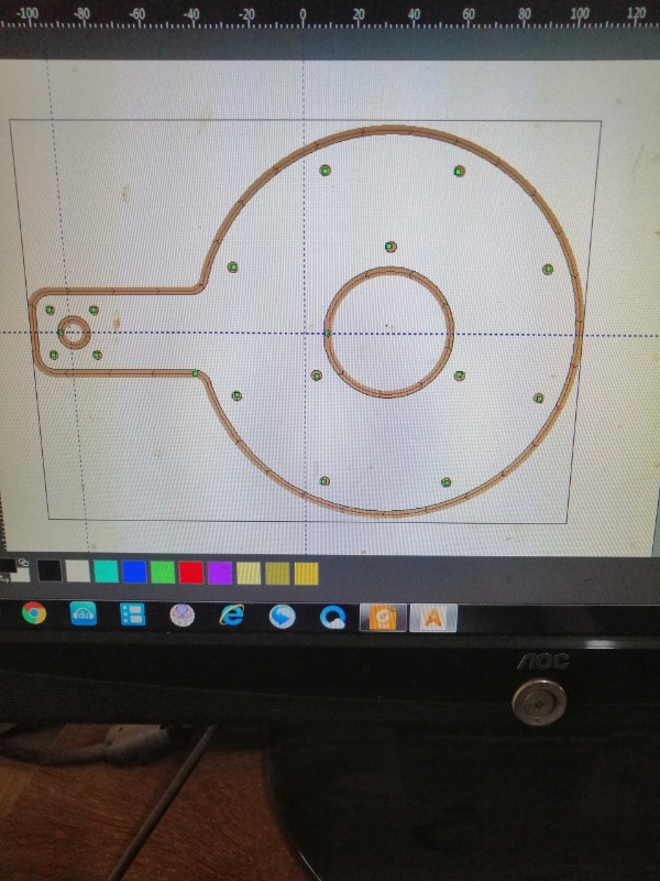

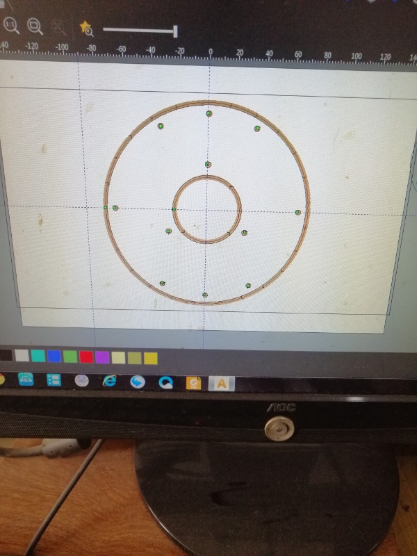

只看该作者 36楼 发表于: 2021-02-23
昨天搞的两个金属,
姓名:陈宏彬
呼号:BG5FCH 省会员号6015
 支付宝:18905769923@189.cn
http://bg5fch.taobao.com
FCH  G8 销售发布中

离线bg2ukx
550
只看该作者 38楼 发表于: 2021-02-23
回 BG5FCH 的帖子
BG5FCH:昨天搞的两个金属, (2021-02-23 06:40)
请问加上这个底盘玻璃杆怎么固定呢?我一般都是用50管做固定支撑,加上这个好像没法贴合了呢
BG2UKX
QQ:7690416
离线BG5FCH
2573
只看该作者 39楼 发表于: 2021-02-23
回 bg2ukx 的帖子
bg2ukx:请问加上这个底盘玻璃杆怎么固定呢?我一般都是用50管做固定支撑,加上这个好像没法贴合了呢 (2021-02-23 10:23)
挖个坑直接插好了 ,说笑的
方法可以多种 。做个夹具。直接插入地面。
这些玩野战的方法更多更有经验
姓名:陈宏彬
