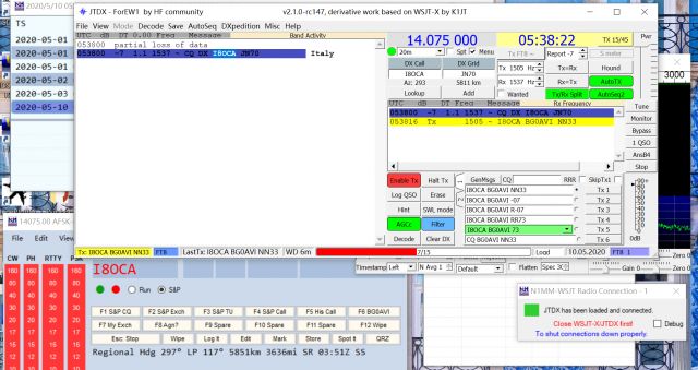

bh4llp:选DX Lab Suite Commander后,我的JTDX软件就报错,打不开了,有遇到这样的情况吗?是缺少什么组件的吗? (2020-05-09 22:01)
JTDX软件报错,是因为你可能没有从nimm里面启动jtdx软件,要实现联动和ptt控制必须从n1mm里面启动jtdx或wsjt软件,一个办法是在n1mm呼号输入栏输入FT8,回车即可。一个办法是如一楼图片,在n1mm菜单widows里面找到jtdx

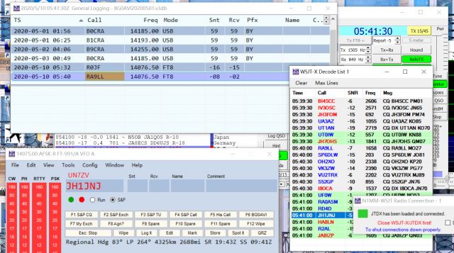

今天认真地测试了一下,实现n1mm记录wsjt和jtdx日志没有问题,而且可以从jtdx软件里面实现频率控制、ptt发射,与n1mm软件完美联动,日志自动记录。具体看下面图片。
而且发现之前使用ft8通联软件,必须借助omirig或HRD软件,HRD软件功能强大,但成本费用不低,老版本软件不支持新电台型号。omnirig软件简单方便,但功能少。使用n1mm软件控制电台使用ft8通联,可以不使用上述两个软件,而且功能挺多。

回 bg0avi 的帖子
bg0avi:JTDX软件报错,是因为你可能没有从nimm里面启动jtdx软件,要实现联动和ptt控制必须从n1mm里面启动jtdx或wsjt软件,一个办法是在n1mm呼号输入栏输入FT8,回车即可。一个办法是如一楼图片,在n1mm菜单w .. (2020-05-10 14:26)
十分感谢您!认真阅读了您的步骤后,重启安装了新版软件尝试了一下,终于成功了。
单独启动JTDX软件去选DX LAB那个选项后这个入软件就报错关闭了,可能缺少服务支持。

回 bh4llp 的帖子
bh4llp:十分感谢您!认真阅读了您的步骤后,重启安装了新版软件尝试了一下,终于成功了。
单独启动JTDX软件去选DX LAB那个选项后这个入软件就报错关闭了,可能缺少服务支持。 (2020-05-10 20:52)
从n1mm启动jtdx和wsjt软件,会自动创建一套软件设置和单独的通联日志,不影响直接从jtdx和wsjt软件启动原有的软件设置和通联日志,所以互不影响。

只看该作者 36楼 发表于: 2024-07-18
没有必要从N1MM里启动JTDX , 只要设置好127.0.0.1 和端口号, JTDX的LOG数据会自动传到N1MM里面记录 。
