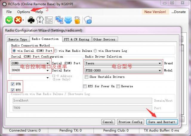

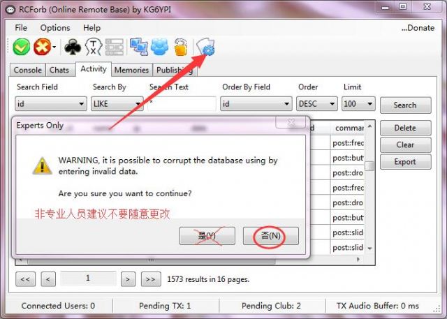

如下图所示,设置您电台的端口、速率、品牌、型号等。

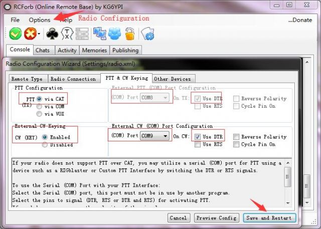

如下图所示,进行控制端口的设置,端口的设置会因选用电台型号的不同有所差异,
FT-DX3000上,下图的COM8好像必须那样设置才能使SSB模式的语音发出去(先点选
via COM”,再点选“COM8”,最后再点选“via CAT”)。

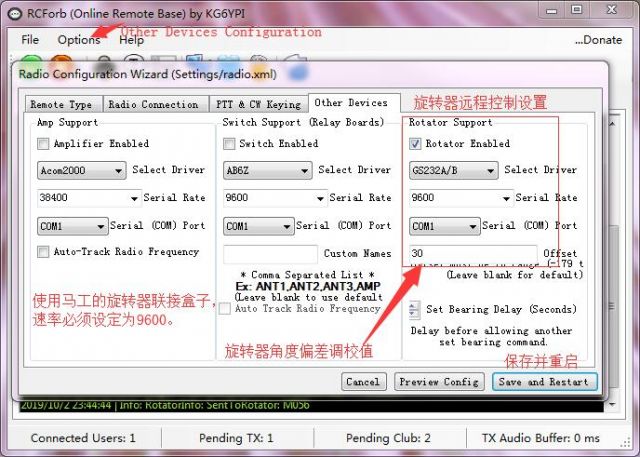

如果您有天线旋转器,可参照以下图示进行相关的设置,旋转器的角度偏差调校值与您天线的实际零度和旋转器的零度设定有关;使用远程控制您的旋转器前,需先对旋转器进行0度和360度两个点位调校,如果您使用的是马工旋转器控制盒子,详细调校方法您可咨询马工。

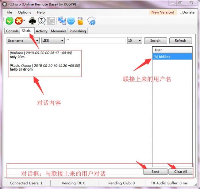

以下是您电台控制端软件内的对话窗口,可在此窗口内与进入您系统的电台进行文字交流。
此页面显示联接上您系统的用户情况。

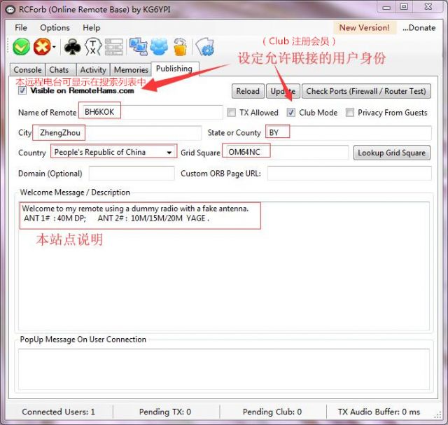

Club注册会员名单是由您自己来设定的,随后会向您介绍名单设置的方法

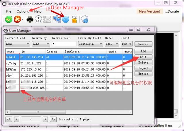

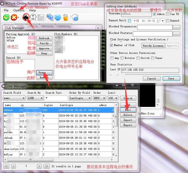

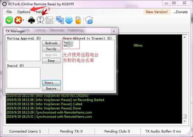

        如下图所示,编辑您的管理员身份以及您设定的Club名单,
  强烈建议只授权给您充分信任的台友以“允许发射”的权力!
查阅登录过您系统的电台名录,并可对其权限进行编辑。
查阅您授权可以使用您的系统发射的电台名单。

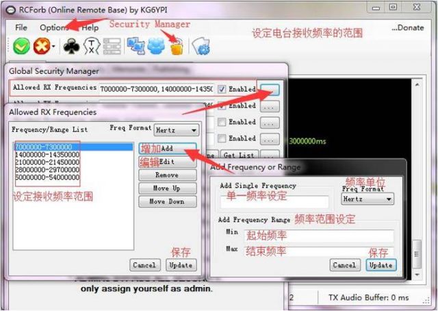

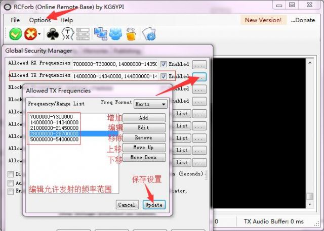

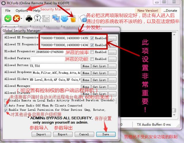

如下图所示,此项设置中接收频率范围和发射频率范围项非常重要,
请务必谨慎编辑和设置。图中的频率单位为HZ
设定电台允许接收的频率范围
您可参考以下中国业余无线电频段划分规则来设定,直接把以下的频率值复制粘贴到相应的“起始频率”和“结束频率”的栏内即可,以下频率单位为HZ
  160M
1800000—2000000;         80M3500000--3900000;            40M7000000—7200000
  20M
14000000—14350000;           15M21000000—21450000;           10M28000000—29700000
    6M
50000000—54000000;           2M144000000—148000000;             70CM430000000--440000000
[ 此帖被bh6kok在2019-10-14 16:42重新编辑 ]

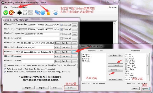

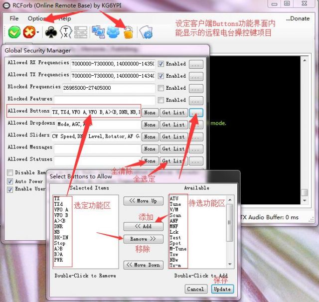

参照上页,如下图所示设定电台允许发射的频率范围。
根据个人的需要来设定客户端功能界面的显示项。

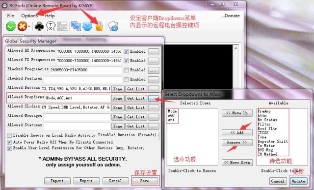

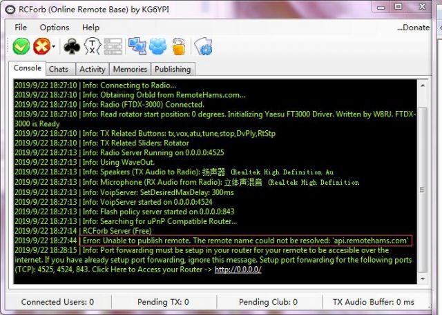

以上设置完成后,保存设置,重启软件,您即可开启随时随地QSO的愉快模式。
4、其它事项

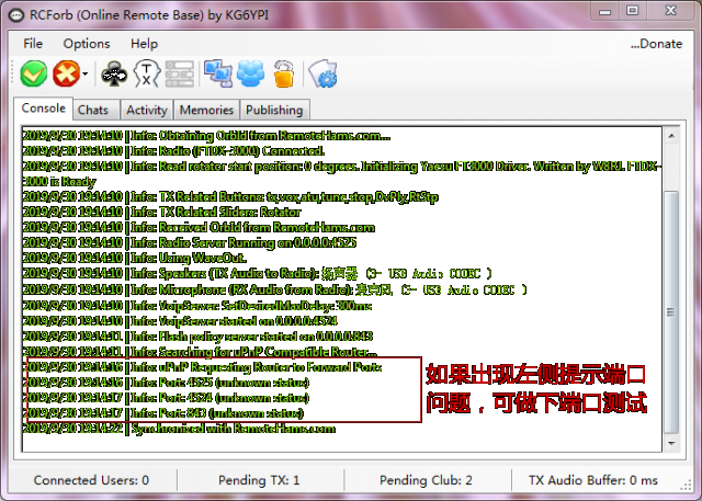

若出现如下图示信息,可能是您的路由器或是电脑的IP地址设置不正确,也可能是您的网络不是公网IP,请参照上面的说明查找下原因。
离线bh6kok
943
只看该作者 27楼 发表于: 2019-10-14

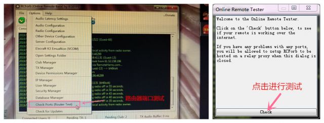

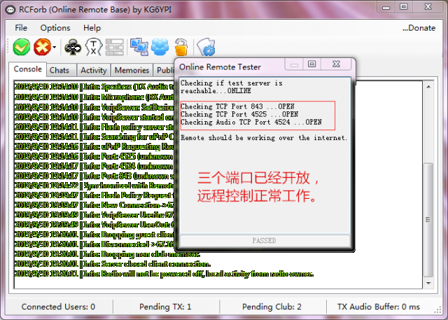

若出现如下图示信息,可对路由器的端口进行测试。

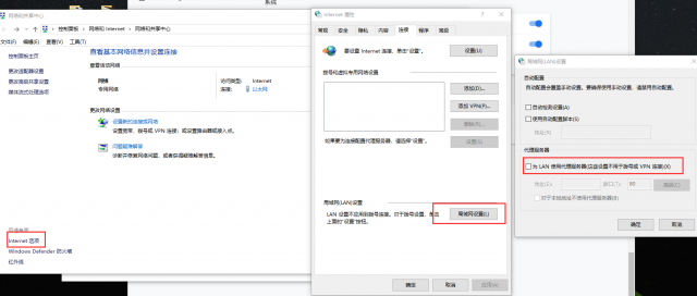

    2、所有身份的用户进入远程控制系统后,客户端都显示为来访者身份,从而无法操控远程控制系统:
         请检查远程控制系统电台的网络设置,在INTERNET属性内,查看局域网设置项,看是否选中了“代理服务器”项,取消即可;
