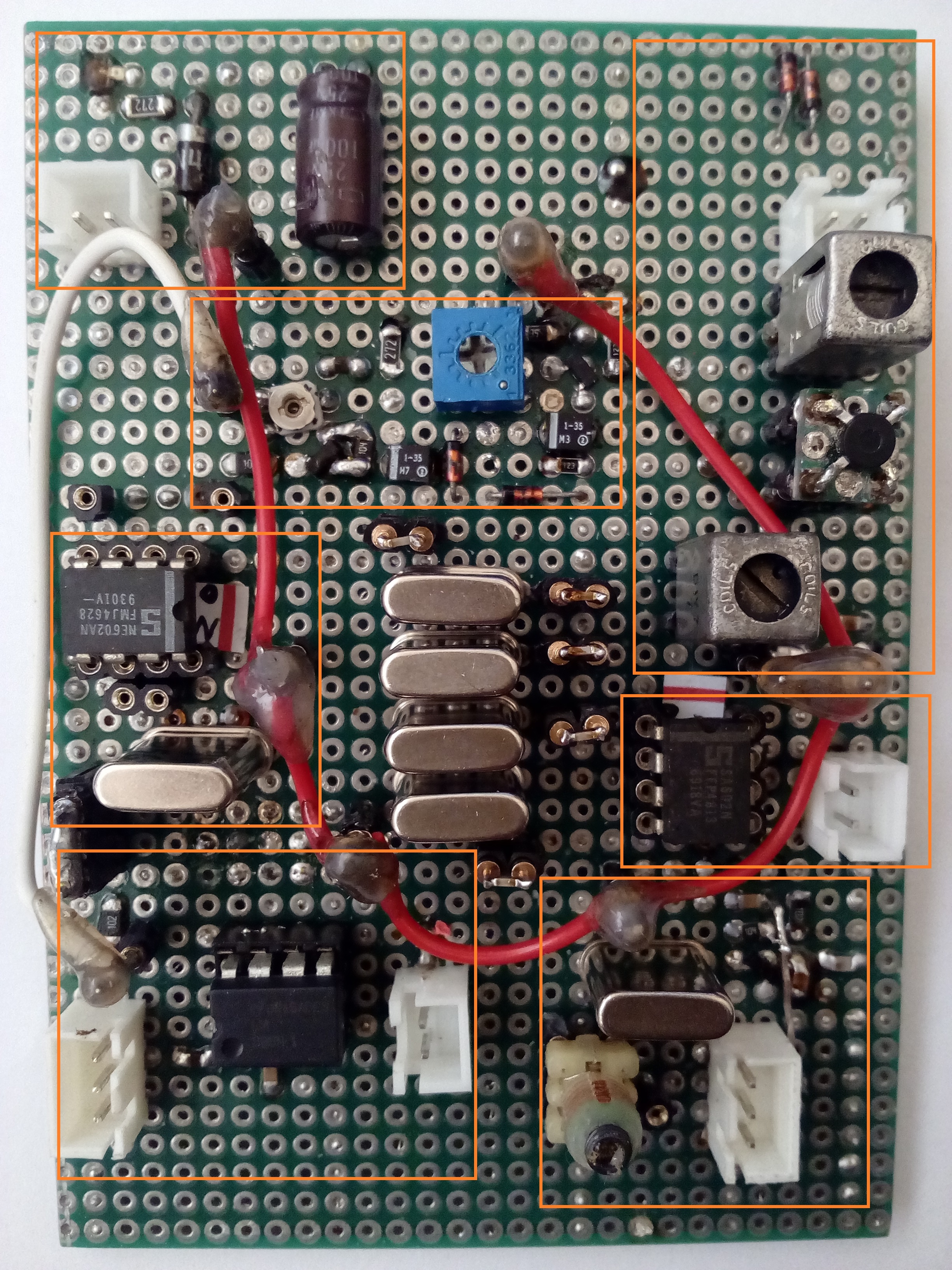

给楼主看看,我DIY的收信机洞洞板。
我用橙黄色边框,标定了各部分电路的位置。
左边,从上到下,分别是:电源稳压。AGC。检波和二本振。低频放大。
右边,从上到下,分别是:高频放大。混频。一本振。
中间是4个晶体滤波器。
红色电线,是电源正极。用插头给各部分电路供电,可以单独供电。
白色线,是AGC的线。
由于使用了双面洞洞板和一些贴片元件,比用分立元件简洁了一些。

        楼上两位的电台,看上去都很漂亮,给你们点个赞。想问一下效果如何?能收到信号强度为S几的电台?输出功率多大?

离线bd4lb
3742
只看该作者 38楼 发表于: 2018-01-20
回36楼。
谢谢楼主!
我DIY的收信机,是综合了HOMERIG-40和NORCAL-40的优点,改进的。
特别是仔细筛选更换了晶体之后,5个4MHz晶振的频率误差是1赫兹左右。
滤波器配套的电容改成了220pF。收信机的噪声水平大幅度降低,接收灵敏度提高很多。
和KN850简单对比了一下,自我感觉,灵敏度不相上下。但是,可辨度高于KN850。
HOMERIG-40,是BA6BF时刻先生的作品,十几年前的事了。但是,这个机器的收信机部分,
设计得非常好。我一直保留,慢慢学习改进着。目前,初步完成。效果不错。有机会的话,还要继续改进~
您遇到的问题,我也经历过。振荡电路的晶体不起振,排除了焊接故障之外,主要是调节三极管的上偏置电阻:100K左右,还有基极和发射极之间的电容:100pF左右。这两个电容的容量很关键,过大过小都不行~
73!
