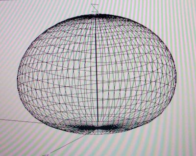

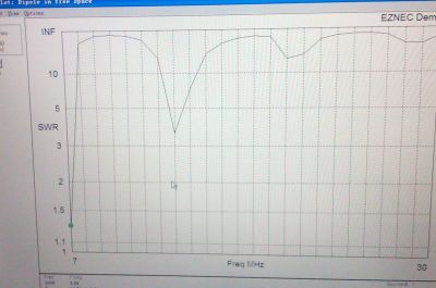

只看该作者 30楼 发表于: 2016-06-06
BH4BFS  DR OM NIU.TNX NICE CW QSO.谢谢您。
KN850非常适合我用。最大16瓦,最小6瓦多。接收效果优良,可以把信号从噪声中拿出来。
没有信号的时候,噪声很低,可以一边儿开着机器收听,一边儿忙着其它事情。
进来滴滴答答的时候,可以听听是哪位朋友。
窗口倒V也是没办法的办法。。。 上楼顶,太麻烦了。

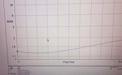

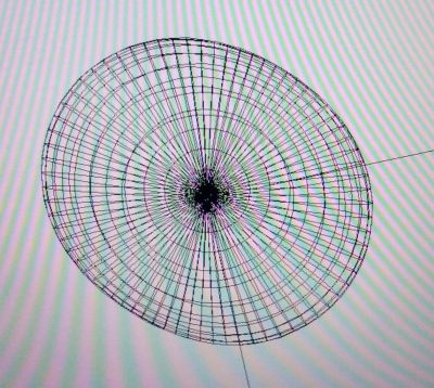

还好,能用。我用EZNEC天线软件模拟过这个窗外倒V,软件计算和实际的测试效果基本一致。
不接自制的手动天调,6瓦-16瓦,驻波是1.5-2.0,接天调后,SWR1.1-1.2。

只看该作者 32楼 发表于: 2016-06-06

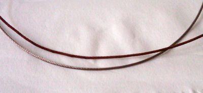

BI4UUU ,我买的是304不锈钢的。2014年,为了户外露营通联,买的。只架设使用不到24小时。没有生锈过。
现在,在家,架设窗外倒V,没下雨不生锈,下雨后,晴天,才发现钢丝绳变成黄色的了。
等着它坏掉后,再换吧。这就是:不试验不知道啊。

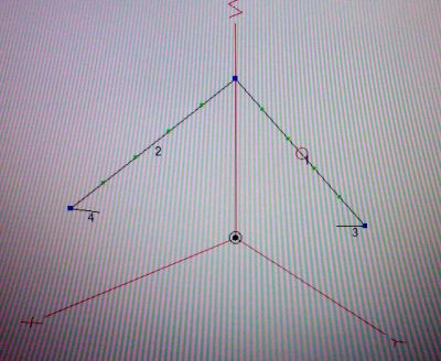

另外,我用EZNEC软件模拟过这个天线。天线末端太靠近楼的侧面了,有些影响。还好,影响不大。
很羡慕,您有空间试验天线啊。
我现在的天线,上面是电力输送线,下面是电话线路。我是夹缝中的试验和QSO......
有试验心得,一起交流一下。很高兴......

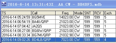

离线BH4BFS
901
只看该作者 36楼 发表于: 2016-06-14
回 bd4lb 的帖子
bd4lb:
BH4BFS DR OM NIU.HPE CUAGN SN ALSO. DE BD4LB.[表情]

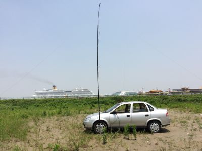

这不咱们又通联了,这个通联填补了我今天野外架台的7兆一项空白。总算今天7兆天线没白架。
都以/QRP的形式互通意义重大啊!
[ 此帖被BH4BFS在2016-06-14 22:01重新编辑 ]

户外通联倒V天线很好用!也是我户外的选择。
我的头像照片,是2014年2月9日,在青岛第一海水浴场的瞭望塔,倒V天线,14.018MHZ,用HB1A,通联BH4CRO的场景。

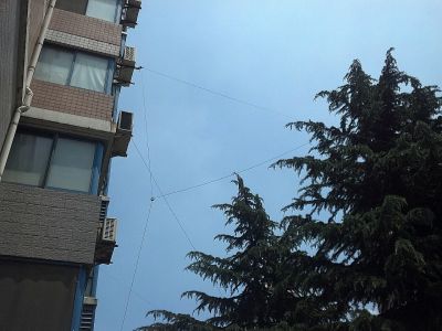

今年3月30日架设的窗外倒V天线,今天拆下,总结试验情况。
重点是1毫米的不锈钢钢丝绳。生锈了。
历时3个月的通联和收听,这个天线还好。
下一步,再试验一下窗外GP,做个对比试验。
然后,准备用铜电线作为振子,继续使用。
本来想学习BI4UUU,搞个三角形LOOP。算计了一下,空间不足,只好放弃。
