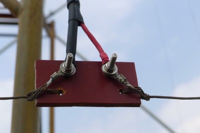

离线BA7KW
16344
只看该作者 33楼 发表于: 2012-11-07
部分细节图:
1 专用撑杆夹具,来套在主杆上安装4根撑杆,这个是进口的QUAD专用配件,自己做的话可以考虑用不锈钢。
2 玻璃钢管是国内定做的,进过2重UV防护处理,避免紫外线损害玻璃钢。
3 穿振子单元电线的固定不锈钢箍。
4 振子绝缘电木板。
5 天线的雄姿。
[ 此帖被BA7KW在2012-11-07 14:45重新编辑 ]
小图 | 大图 图片
  • 撑杆夹具
  • 玻璃钢管
  • 不锈钢箍
  • 绝缘电木板
  • 天线的雄姿

10271
只看该作者 38楼 发表于: 2012-11-08
回 BA7KW 的帖子
BA7KW:部分细节图:
3  .. (2012-11-07 14:34)
晕....我现在才看清楚,东莞老板这么小气,只给了你们一半的十字架啊!!!
原设计是每个单元用两个十字架夹住玻璃钢管啊。
