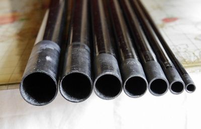

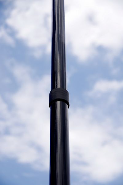

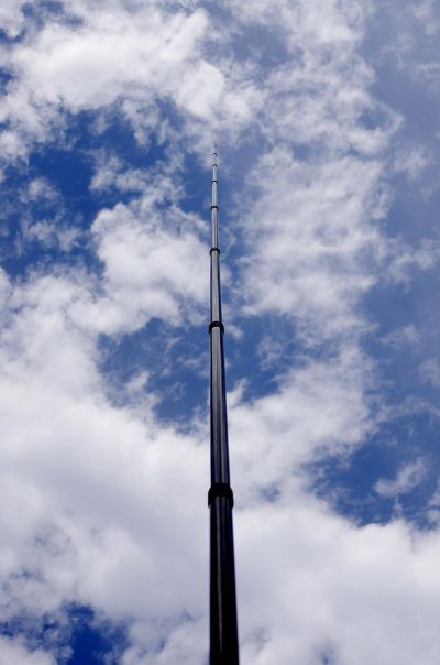

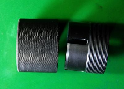

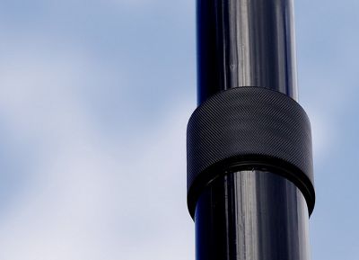

只看该作者 273楼 发表于: 2017-07-29
回 bh5hai 的帖子
bh5hai:
刘老师,定做的玻璃钢到手后麻烦发上来看看。一直对垂直天线有兴趣,想弄根合适的玻璃钢出去玩时用,没找到合适的。买过十几米的抄网杆之类,质量太差。
定做的鱼竿到手,已架设有一个多月了,正在做耐久实验。由于北京这一个多月以来一直阴天,所以也没拍照片给您,今天有太阳了拍几张给您看看。紧固件材料是尼龙的。锁紧后很牢固,由于是做实验特意没拉纤绳,这一个多月经历了二次大风,到现在没问题。
[ 此帖被bd1hp在2017-07-29 15:32重新编辑 ]
BD1HP/刘和平

只看该作者 274楼 发表于: 2017-07-29
刘老师订购的杆子很不错,在哪订的,多少钱
小概率事件往往是最低级的疏忽和缺陷造成的。
离线bd1hp
1194
只看该作者 275楼 发表于: 2017-07-30
AZJ: 是在我原来买了10根短鱼竿的那个厂家定的,价格还没定,因鱼竿都是加厚的有2mm,用料多一些、长一些12.8米,再加上锁紧件的成本,大概300多元,目前还有一些小问题要他修改,如滚花太细,手易打滑等。
BD1HP/刘和平

只看该作者 278楼 发表于: 2017-07-31
杆子很漂亮,支撑能力如何?
