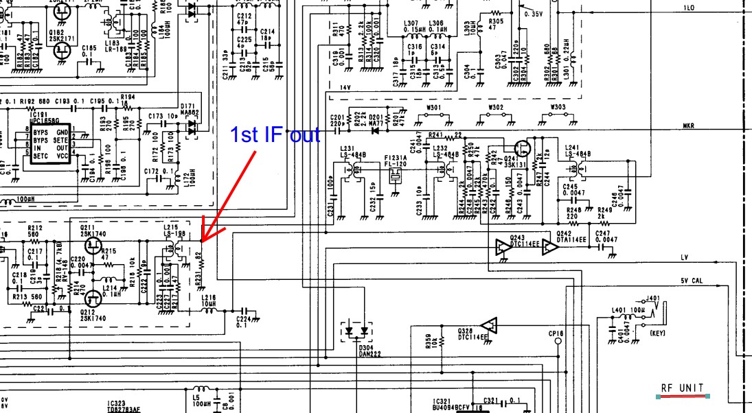

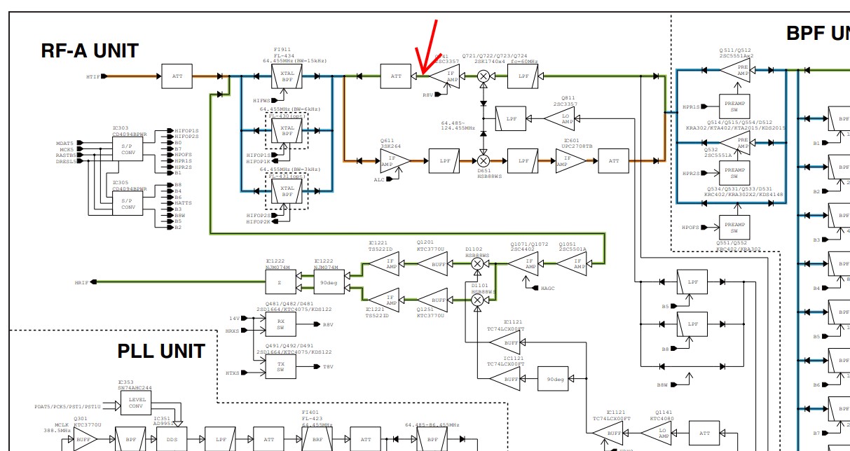

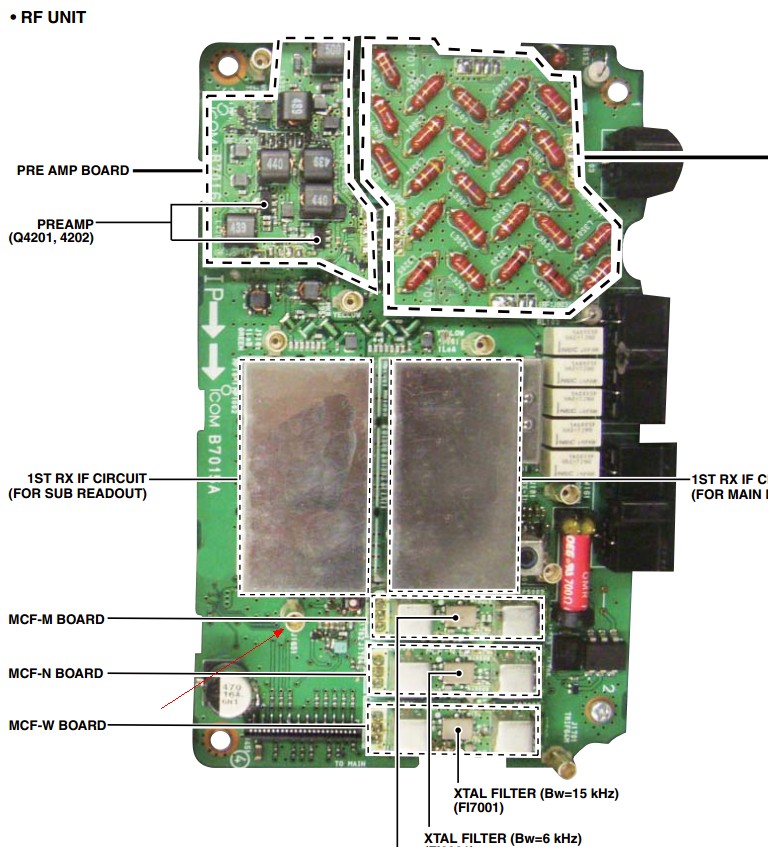

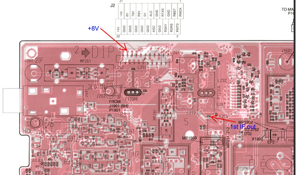

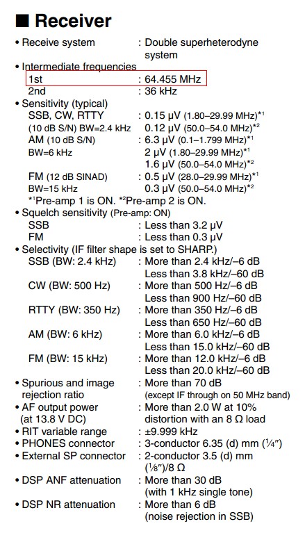

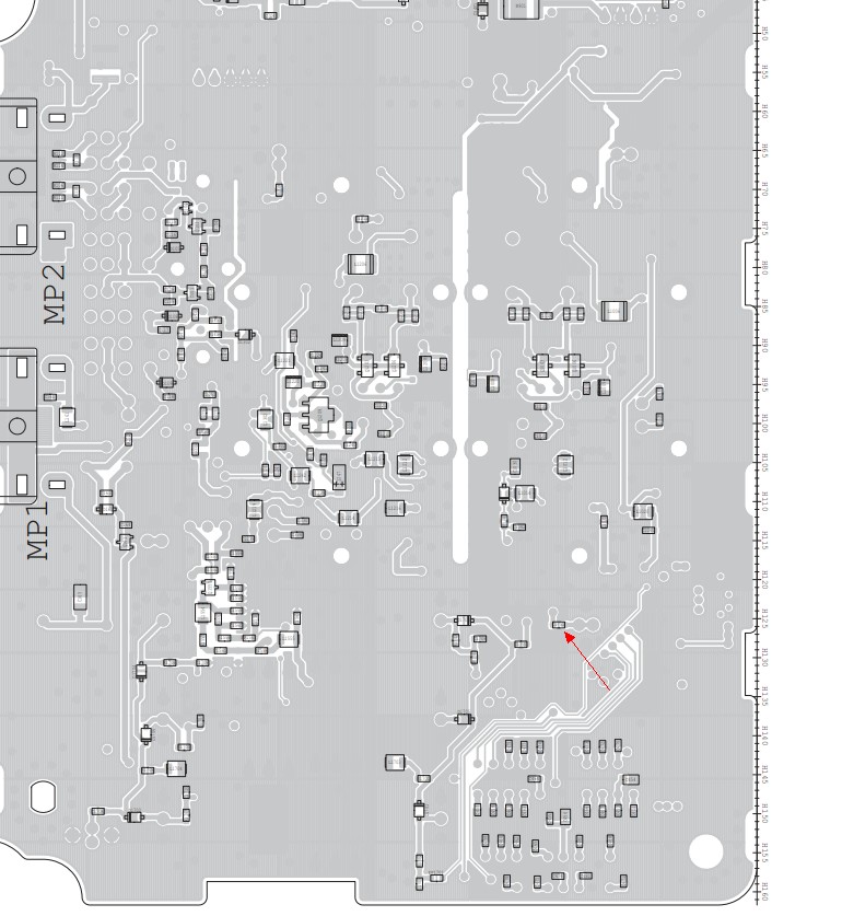

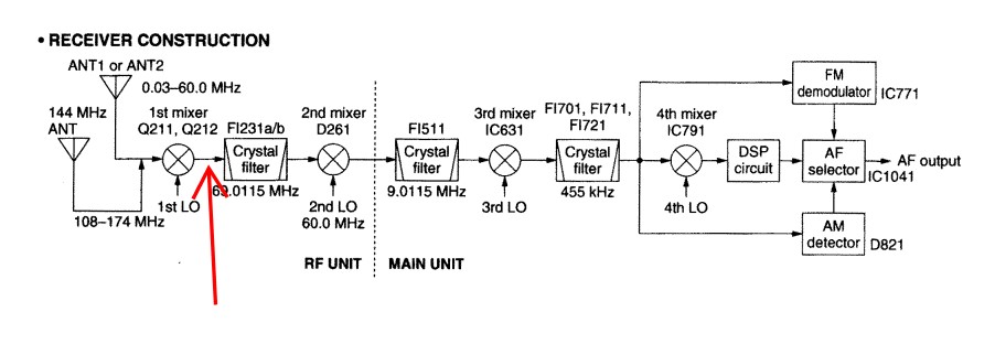

IC-756pro3的1st IF out频率为 64.455MHz
下面是1st IF out的引出点。C1651需要改成1nF的或者短路。

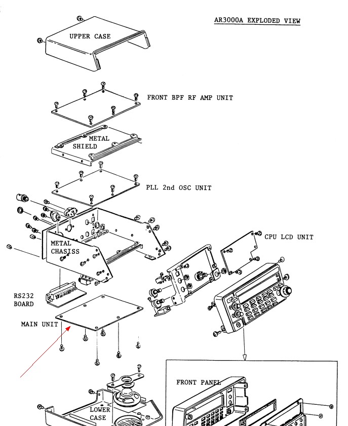

請問 AOR AR3000A 可以用嗎? 有考慮先對它動手!
http://www.radiomanual.info/schemi/RX/AOR_AR3000A_serv.pdf
http://www.uhf-satcom.com/misc/datasheet/ar3000/ar3000a%20service%20manual.pdf
謝謝!  73
离线BA5SBA
3089
只看该作者 262楼 发表于: 2013-11-19
回 bm2caj 的帖子

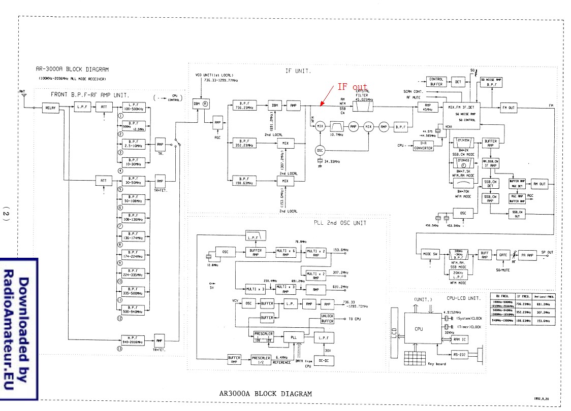

bm2caj:請問 AOR AR3000A 可以用嗎? 有考慮先對它動手!
....... (2013-11-19 22:47)
可以用,AOR AR3000A的IF频率为45.025MHz
明天整理一下引出方法

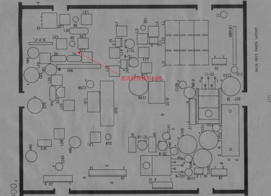

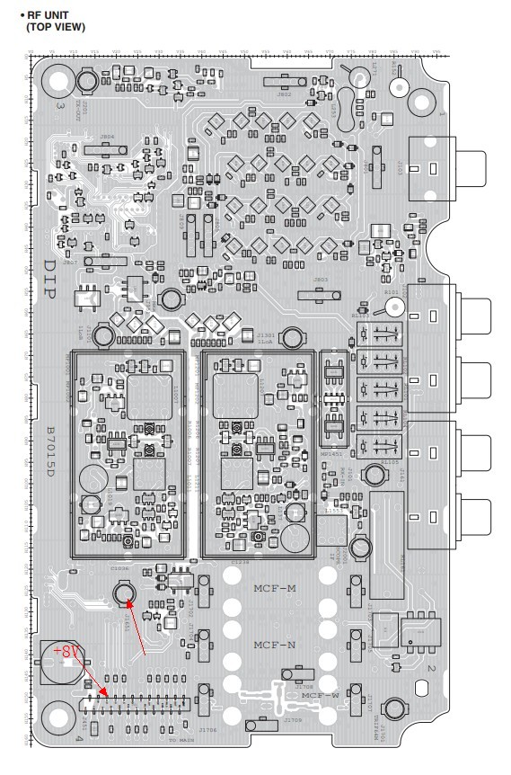

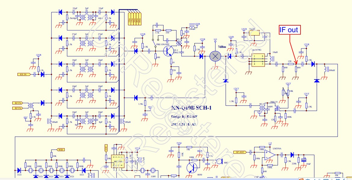

BA6BF的精彩作品 Q10B的IF频率为4.433MHz
引出方法很简单,都不需要接选频隔离放大板。
直接从下图位置引出机壳。
引出方法参考下面的图。

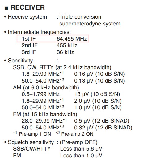

只看该作者 266楼 发表于: 2013-11-20

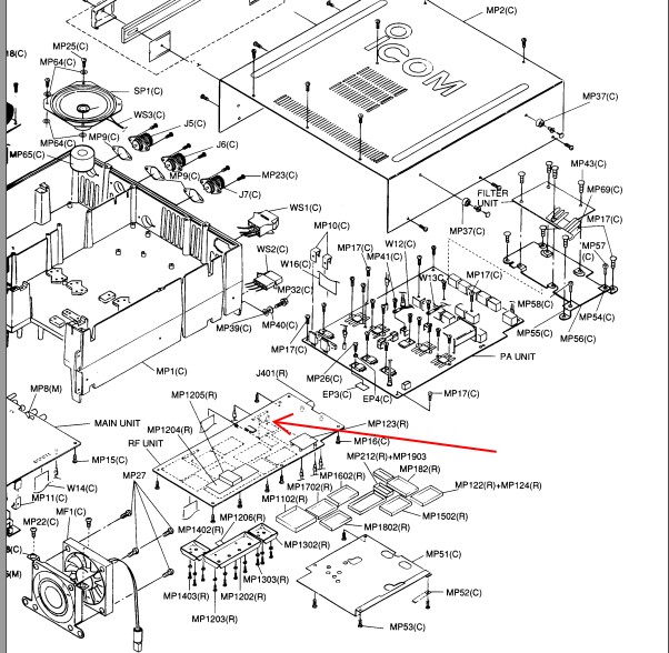

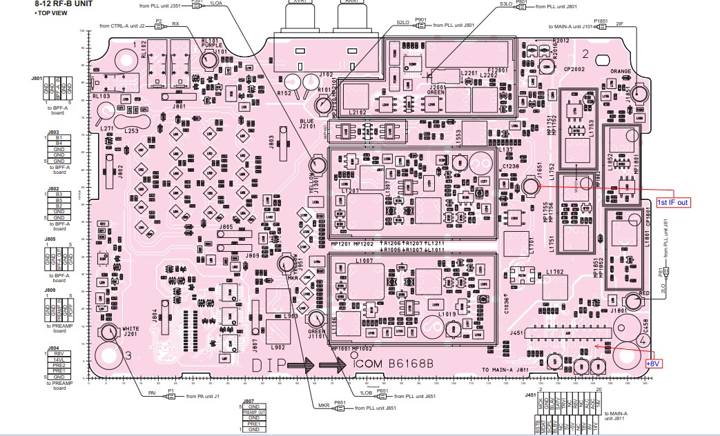

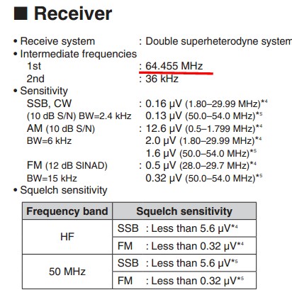

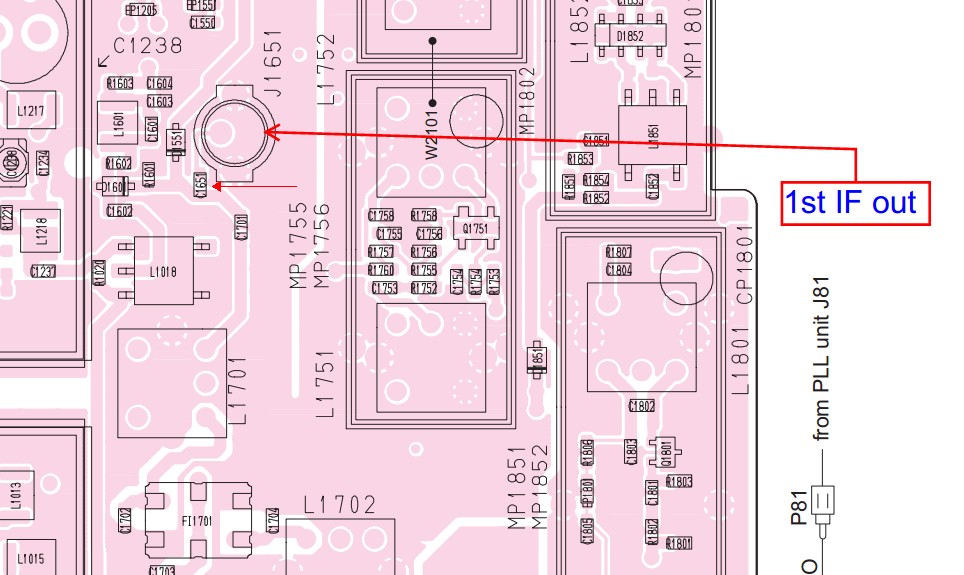

IC-7600的1st IF out频率为 64.455MHz下面是1st IF out的引出点。C1651需要改成1nF的或者短路。
[ 此帖被BA5SBA在2013-11-20 11:35重新编辑 ]

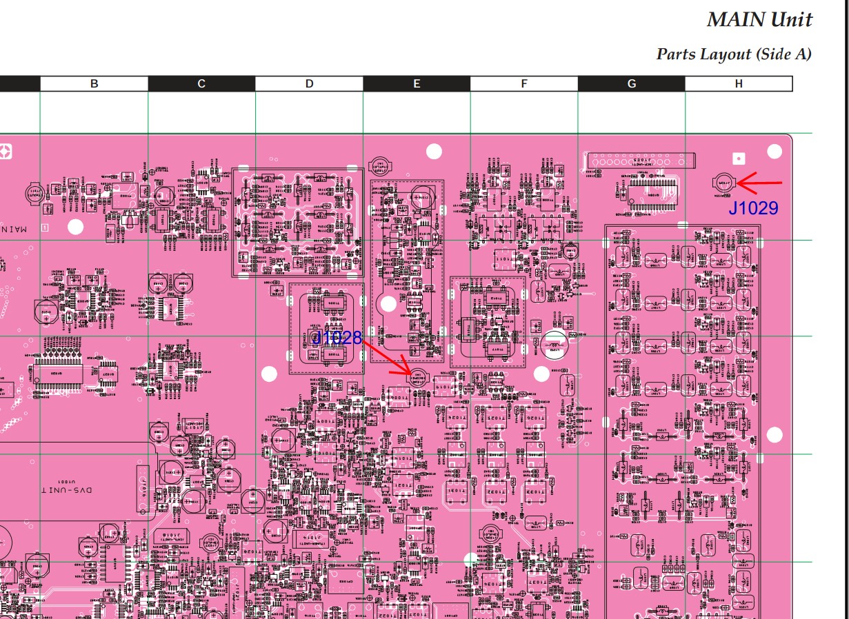

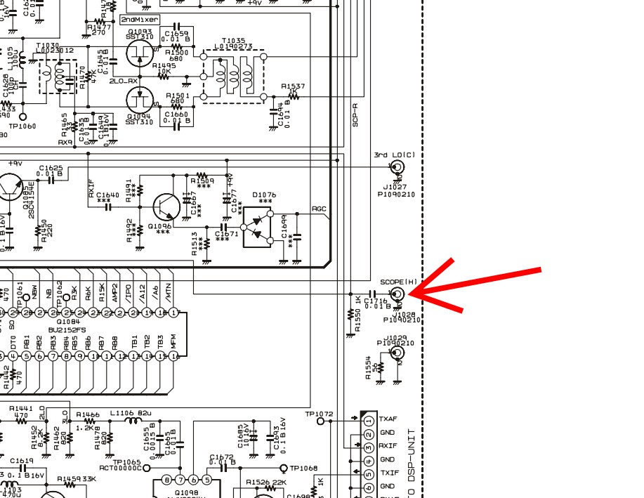

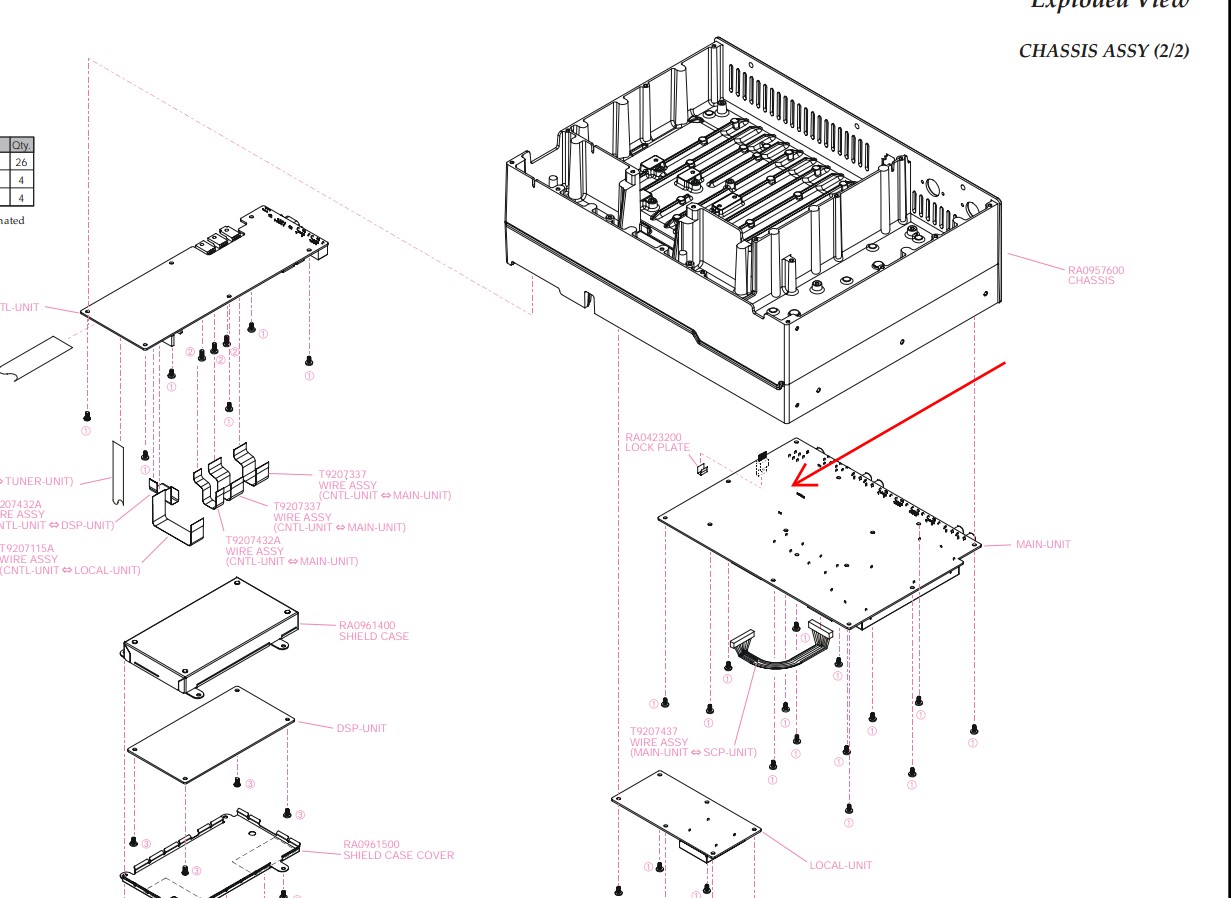

只看该作者 271楼 发表于: 2013-12-18

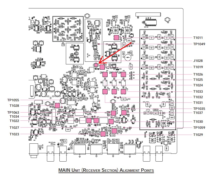

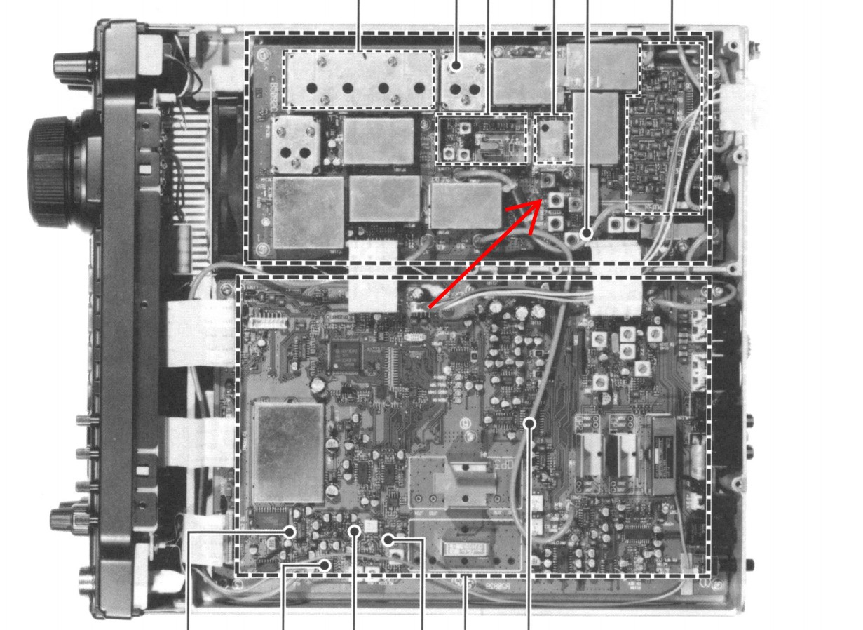

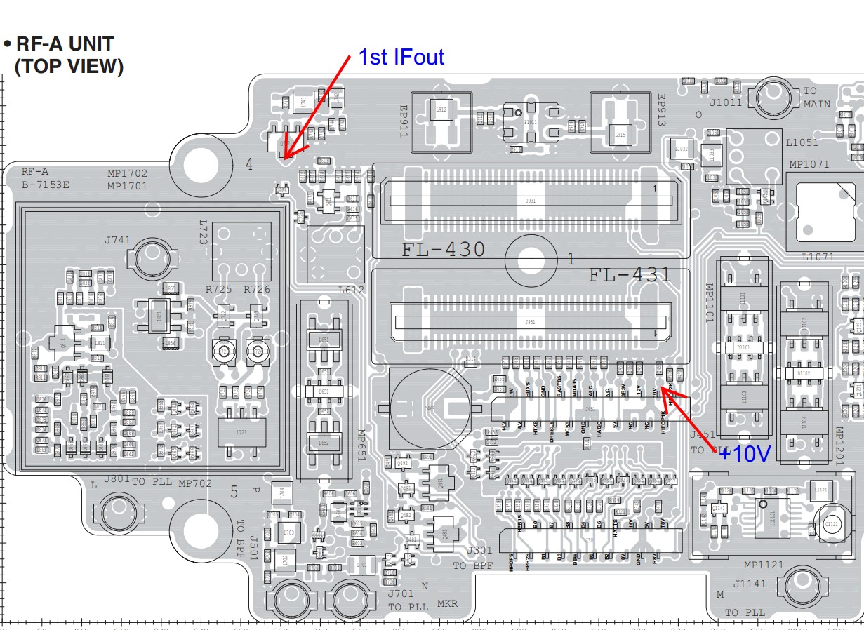

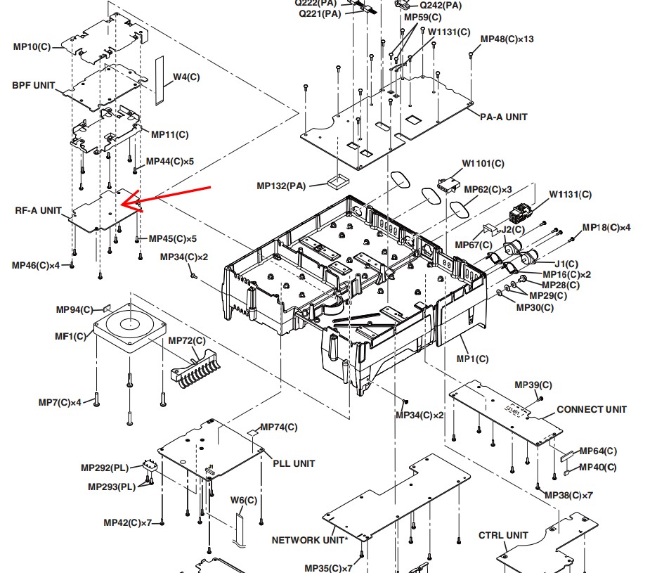

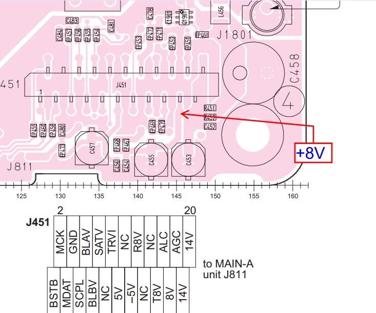

FT-950   的1st IF频率为 69.450 MHz
由于FT-950 有预留接给选件【SCP-UNIT】的J1028 SCOPE端口,J1028的电缆原机应该是插在J1029的插头上,J1029插头只是连接一个负载电阻。
主板自带了隔离选频电路,所以只要引出J1028的信号给【Babel Fish】使用即可。
FT-950如果带有中频输出板的的话中频输出的频率是变换到10.550MHz。订购时要注明,以免弄错。

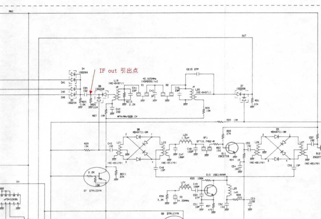

只看该作者 274楼 发表于: 2014-01-17

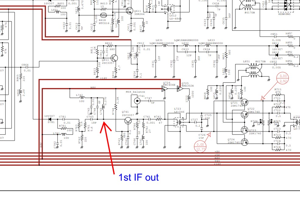

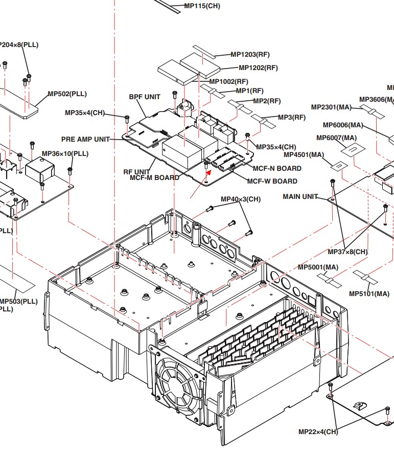

IC-7410的1st IF out频率为 64.455MHz
连接到Q741的集电极。
