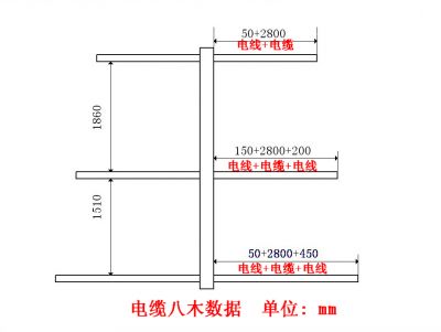

天线升高到5米后又测了一下,SWR增高了一些,谐振频率也高了一点。这几天通了一些台,对比原有的线八木总体感觉还可以,只是与本贴顶楼的天线一样有低噪音的特点。线八木通到的台,这个天线也通的到,但得到的信号报告要低1S左右,毕竟这是缩短型的天线,与宽间距、全尺寸的线八木还是差一点。实验证明需要小尺寸天线的时候,用电缆也可以制作,道理是一样的。
实测天线各尺寸如下:

bd1hp:天线升高到5米后又测了一下,SWR增高了一些,谐振频率也高了一点。这几天通了一些台,对比原有的线八木总体感觉还可以,只是与本贴顶楼的天线一样有低噪音的特点。线八木通到的台,这个天 .. (2017-04-10 09:05)
我个人感觉,只能缩短阵子的长度, 而反射、引向阵子的间距是由波长决定的, 不应该缩短。否则指向性会变差。
[ 此帖被BD0AAI在2017-04-14 12:21重新编辑 ]
de BDØAAI 73
离线bd1hp
1194
只看该作者 251楼 发表于: 2017-04-14
是这样的,各方面的指标肯定不如全尺寸、宽间距的大天线。但在实际使用中,我们使用的八木天线产品99%都是缩短的,只是尽可能的优化一些罢了。

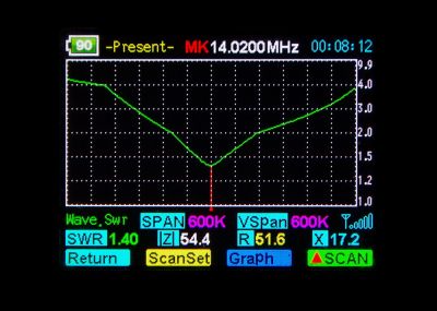

只看该作者 252楼 发表于: 2017-04-16
今天用10.2米拉杆接-3的馈线在户外试了14M和7M,驻波在1.5~1.6之间,还是比较容易实现的,但底噪还是不小。-3的RFD在7M是20cm,10圈、14M只要8圈。

只看该作者 253楼 发表于: 2017-04-16
恭喜您实验成功!也谢谢您提供的实验数据。
但噪音大小与天线无关,您换个环境再实验一下。

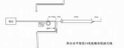

刘老师,请问阳台水平架设14兆天线是否这样?

1194
只看该作者 255楼 发表于: 2017-04-17
就是这个意思!祝你成功!

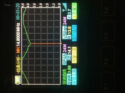

只看该作者 256楼 发表于: 2017-04-18
刘老师,照着您的方法,学做14兆的天线,但为何测出来的驻波很高啊,是不是没有上竿的缘故,我现在是摆在屋里地面上测试。

回 廖志松 的帖子
廖志松:刘老师,照着您的方法,学做14兆的天线,但为何测出来的驻波很高啊,是不是没有上竿的缘故,我现在是摆在屋里地面上测试。[表情] [图片] (2017-04-18 21:38)
我觉得摆在地上测试无意义。
呼号:BD7KAT
离线bd1hp
1194
只看该作者 258楼 发表于: 2017-04-19
天线测试一般要在空旷的地方架设好或在你要架天线的位置架好再测量实验,不然测试的数据都是不可信的。
