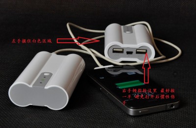

离线木禾
425
只看该作者 245楼 发表于: 2012-11-09
要拆开,是不是用手推这一侧灰色的区域?

离线bh7njq
392
只看该作者 248楼 发表于: 2012-11-10
回 木禾 的帖子
木禾:
要拆开,是不是用手推这一侧灰色的区域?

离线木禾
425
只看该作者 249楼 发表于: 2012-11-10
谢谢楼主,也看到您的站内短信回复了,我通过百度查到原来我的手机需要移动电源的D-和D+是要短路才能充电的,好像楼上有位朋友的也是这样!
