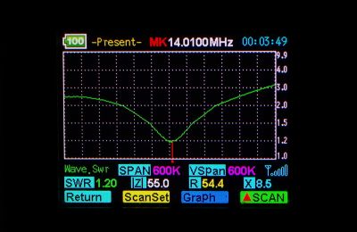

离线bd1hp
1194
只看该作者 225楼 发表于: 2017-03-30
回 BD7FP 的帖子
BD7FP:这个天线能不能做成20米和40米2波段的陷波天线,即:底部用3米3电缆作20米振子,中部用3米3作20米陷波器兼40米振子,上部加调整线。这种陷波器2波段天线效率应该比用线圈的陷波器天线高。 (2017-03-30 12:23)
这211楼的天线,这次实验的目的主要是不用地网,看来很成功。
其实它就是112楼与135楼的6.2米电缆天线,其本身就是多波段的天线,在14兆由于是垂直1/2波长,还有3DB增益。(类似于端馈的 J 型天线)请看112楼的“后记”
可能我说的不清楚,前后次序有点乱,让您误会了。
BD1HP/刘和平

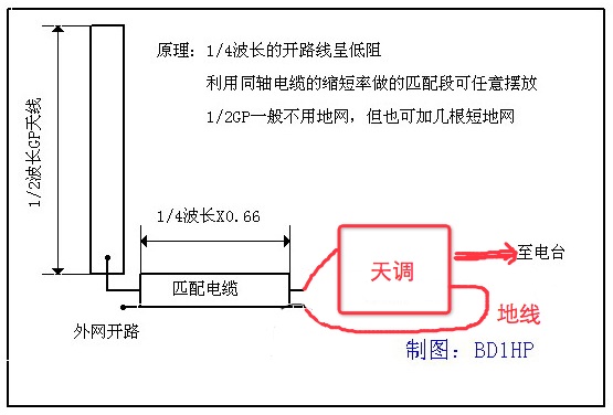

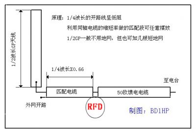

只看该作者 227楼 发表于: 2017-03-31
这次实验对高阻天线的匹配也有了新的看法,如下图的RFD的用法也有了深刻的体会,配高阻天线简便易行,还可抗辐射干扰、调SWR、做地线等、您可灵活应用,原理大家自己分析吧。
BD1HP/刘和平

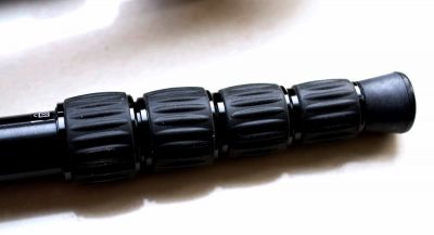

那位朋友知道这种带快速锁紧装置的鱼竿是那生产的,那里可以买到?
我要买拉出来有10--13米左右长的,我在网上没找到。
BD1HP/刘和平
离线shtsunwu
1226
只看该作者 229楼 发表于: 2017-03-31
回 bd1hp 的帖子
bd1hp:那位朋友知道这种带快速锁紧装置的鱼竿是那生产的,那里可以买到?
 (2017-03-31 06:36)
这不是鱼竿   你找割草杆  ,你是要找不导电的才能用吧,不锈钢的倒是有很多。

离线bd1hp
1194
只看该作者 230楼 发表于: 2017-03-31
我找玻璃钢的,不锈钢的只能做单波段可调天线,玻璃钢的可用电缆做多波段的天线。
谢谢你!

离线BG2UTJ
688
只看该作者 231楼 发表于: 2017-03-31
回 bd1hp 的帖子
bd1hp:
如果加一个天调进去,应该接在什么地方?我这样理解可以吗?
呼号:BG2UTJ(我C)
QQ:443691
离线bd1hp
1194
只看该作者 232楼 发表于: 2017-03-31
接在RFD后边就可以了,如果去掉RFD就不好用了。
BD1HP/刘和平
离线BG2UTJ
688
只看该作者 233楼 发表于: 2017-03-31
回 bd1hp 的帖子
bd1hp:这次实验对高阻天线的匹配也有了新的看法,如下图的RFD的用法也有了深刻的体会,配高阻天线简便易行,还可抗辐射干扰、调SWR、做地线等、您可灵活应用,原理大家自己分析吧。
[attachment=714263 .. (2017-03-31 06:18)
匹配电缆部分需要拉直吗?可不可以弯曲
呼号:BG2UTJ(我C)
QQ:443691
离线bd1hp
1194
只看该作者 234楼 发表于: 2017-03-31
我在202楼已经做过实验了。
BD1HP/刘和平

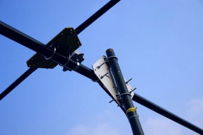

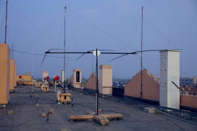

bg5cmp:
好天线。刘老师:假如向八木方向演变,有什么需要例外考虑的吗?
今天我对电缆三单元八木天线进行了初步调整,现在高度2.4米,谐振点在14兆低端,将来天线升高后谐振点会向高端移动,所以现在不敢再调了。
天线主杆用了3根军用插杆3.6米,立杆用了2根2.4米高,主振子每边3.2米长。今天14兆传播不好听不到几个台,只听到BV6JO就与他通了一下,互报59。
其他请看图:

离线bg5cmp
92
只看该作者 239楼 发表于: 2017-04-05
回 bd1hp 的帖子
bd1hp:今天我的电缆八木天线进行了初步调整,现在高度2.4米,谐振点在14兆低端,将来天线升高后谐振点会向高端移动,所以现在不敢再调了。
天线主杆用了3根军用插杆3.6米,立杆用了2根2.4米高,主 .. (2017-04-05 18:18)
        看了刘老师的电缆八木天线实验,很受启发。由于条件受限或为野外架设便利,比较关注非标的八木天线。这个实验表明:只要把握好八木天线基本原理,就能应用到各类大尺度缩短及变形的天线之中,并能取得预期成效。对刘老师执着试验并共享成果,谨表敬意!
