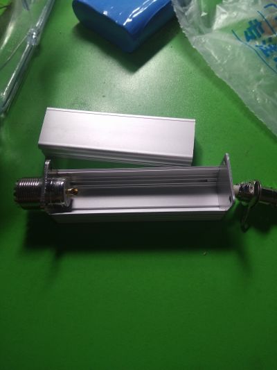

我是拿了个我娃写字用的垫板给折了一下隔开了,顶的紧紧的不, 不需要胶
补充:
我按上图安装后出现大旋钮(旋转编码器)旋转无效的情况,怀疑是塑料板太紧把上面的接插板和下方的主电路触点接触短路或编码器有虚汗问题, 我把上图的塑料板下面一层,修剪后置于主板和插件板之间,用作隔离使用, 同时感觉电池也不顶的那么紧,上螺丝后测试没有问题
发现了原来在电子城淘换的外壳,刚好4个螺丝可以上个座子, 准备做个假负载, 在加个q9头,
