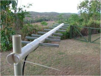

PVC管做八木天线。 [复制链接]
离线net2000
4525
只看楼主 倒序阅读 0楼 发表于: 2018-02-24

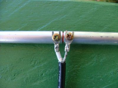

这个八木没要巴伦,也许性能够用了,最好还是接个1:1的扼流型巴伦,或者直接把馈线绕几圈。

 (2018-05-15 15:37)
根据公式算出每根振子的长度和间距,基本不用调整。

只看该作者 6楼 发表于: 2018-08-14
双极各四分之一波长,自然谐振型半波振子  八单元八木

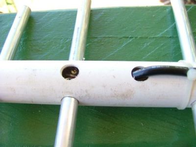

只看该作者 9楼 发表于: 2018-12-22
第几个是振子?

只看该作者 10楼 发表于: 2019-01-10
回 BG2BHZ 的帖子
BG2BHZ:第几个是振子? (2018-12-22 17:56)
见图3,中间那根是振子,也就是倒数第2根是振子,八木一般都是这样吧。
