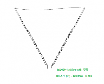

您有两只7米鱼竿,水平或45度延伸出去,两杆夹角尽可能大些,做条21兆全波长LOOP,直接天调馈电,很容易实现HF全段。您可能觉得鱼竿张的再大还是不够长23米,没关系啊,末端自然下垂就OK.,谁说天线必须在一个平面才能工作。至于效率问题也可放心,互联网查一下,21-23米周长配合天调工作的都很好,只是80米差的多点。

线天线直径一般都不会要求很粗,重量比较轻,只要鱼竿不折断,支撑一个三角形LOOP天线是没有问题。
天线形状也不用考虑,风吹对天线效率、驻波影响不是很大,毕竟远端伸出有6米多长了。
天线想在40m同样效率比较高,那么loop周长尽可能大些。如果水平架设难以实现。也可以保持现有的平面垂直状态,但要把两杆夹角尽量加大,以便能容纳更长的导线。
如果再疯狂一些,可以设计40米波段“全尺寸”缩短型LOOP。即:在两鱼竿上采取等距螺旋绕制方法,缩短实际所需空间。
这里需要注意:一是鱼竿螺距保持2-3厘米以上,鱼竿末端较细就直通了。二是必须保持两鱼竿螺旋绕组为统一个方向,匝数基本相同。(从一根导线看,两个绕组同相位;除了悬空一边所用导线,用完43米导线)。
用螺旋绕制方法,减少一些大型天线,如MOXON体积(尽管此天线比YAGI体积已经小很多),但40米旋转半径要7米多。所以有发明者采取水平部分用原一半长度的玻璃钢管螺旋绕制,其余导线直通。如此一来天线缩小了近一半,效率却没有减少很多。增益仍旧达到4-5dbi,F/B:20-25db.----一些大型天线没人敢碰,关键没有选对方法!
