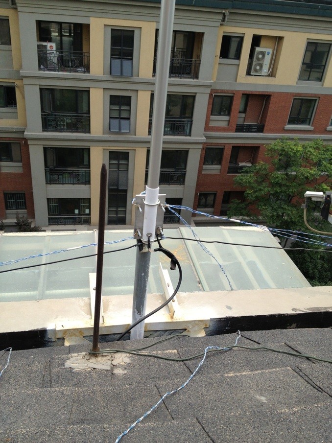

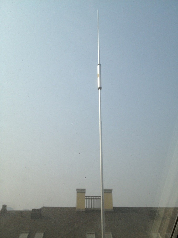

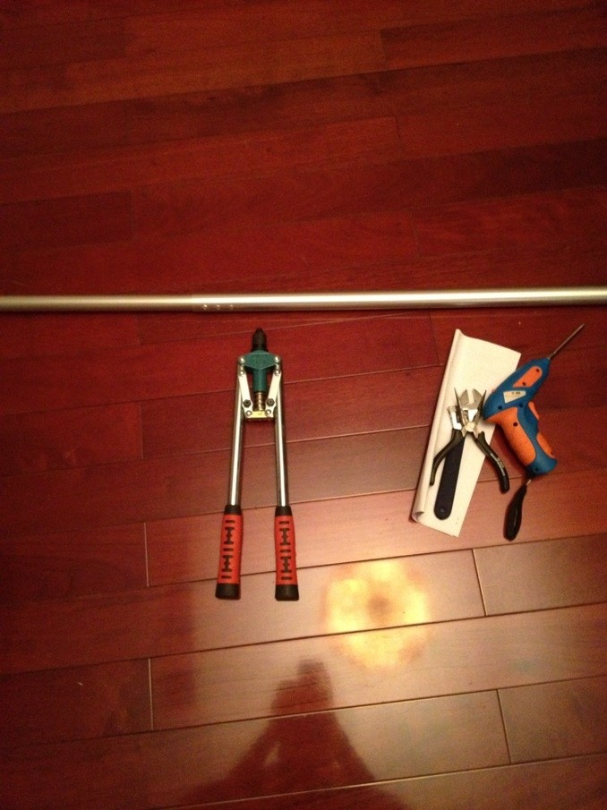

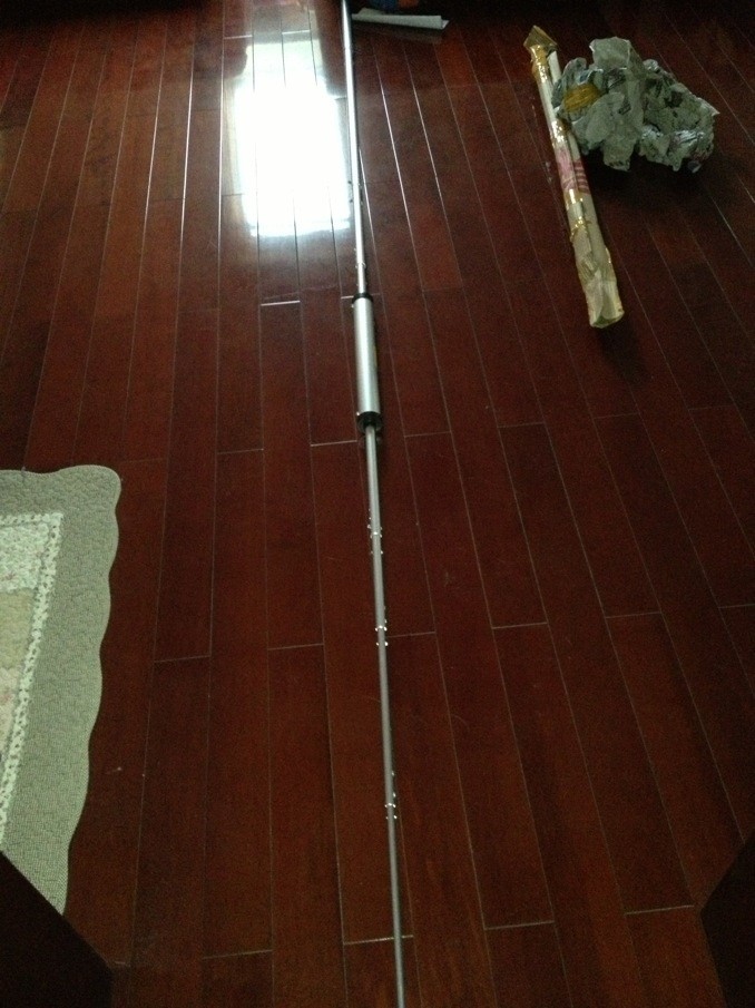

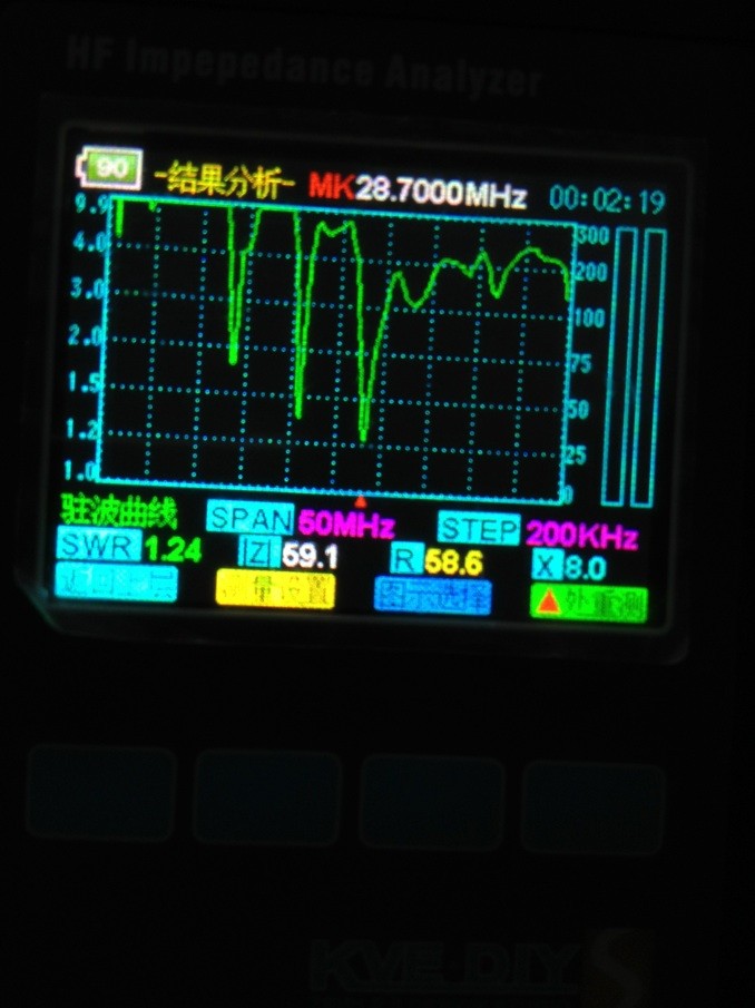

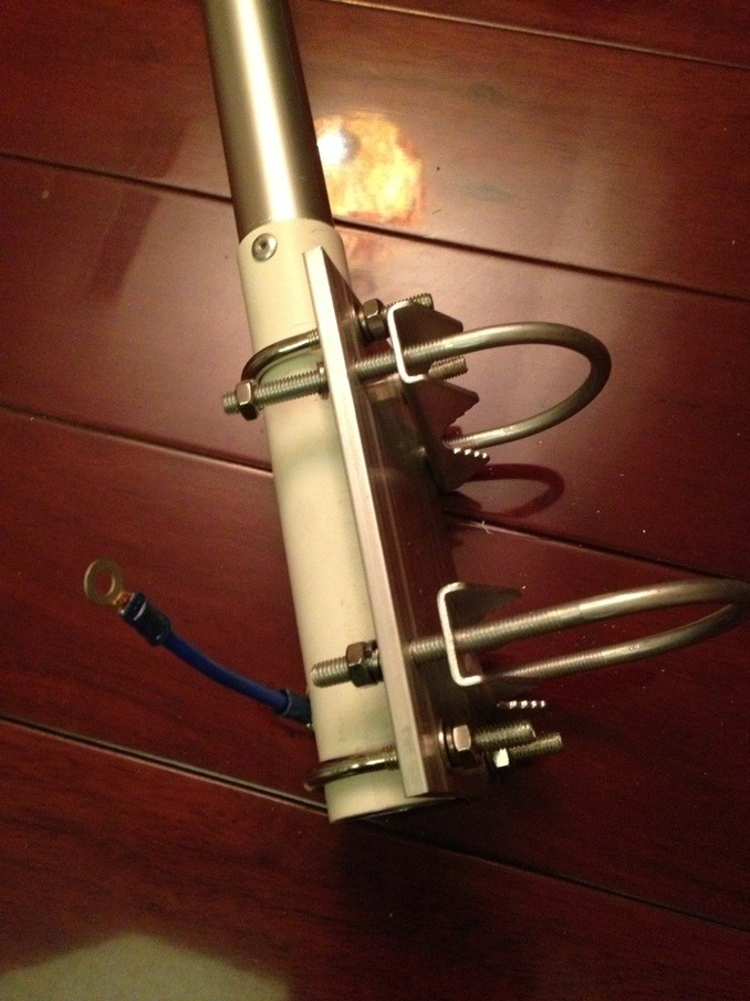

我用了A1S天线,原因是房子不适合太大的天线,尤其是在房顶干活很危险,并且会拉到邻居家的范围内,万一人家觉得不爽,剪线倒没问题,就怕不让玩了。
数据如下:
1、半臂A1S(730v),4米长
2、地网目前加了5条4.9米(2条2.5平方电线加网线3对绞线,其他均为网线),3条3.4米 3条2.3米长的地网,左右各拉一组(3条3个波段,下同)悬空,向前扔下去一组。
3、转接固定板,用了一个5mm铝板,自己钻了孔,铝板上的U卡罗斯兼做地网接点。
测试情况:中午吃饭前有传播,通了BG5CKT,互报59信号,功率70w。
分析:感觉地网加的还不够,效率不够高。之前和本地BG6JKU测试,他用817 5w加自制的车载天线我都能顺利抄收,信号强度S0-S5之间(三个波段),但我发射他抄收效果却一般,甚至有时候还抄不到。还得继续加地网
下面请看照片

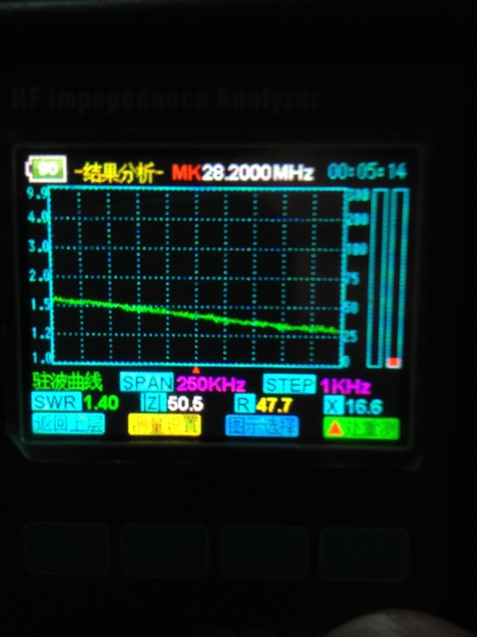

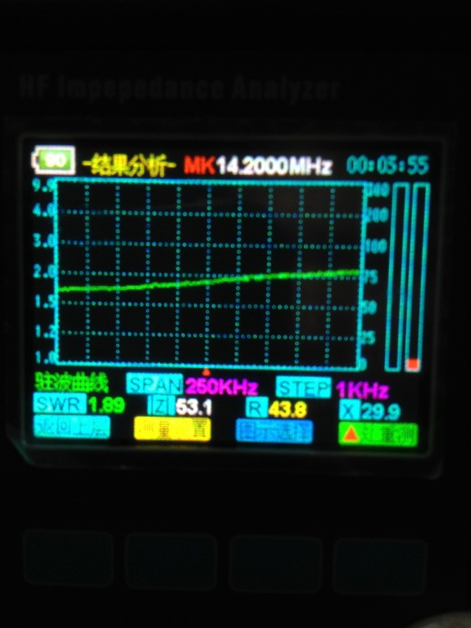

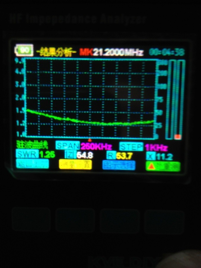

下面是驻波测试情况,请各位指正
[ 此帖被BG6JJI在2013-05-04 17:43重新编辑 ]

刚才把以前用的一根单段铝管也给卡在了地网上,靠在斜面的房顶上,不知道有没效果改变

五五节和你通联过,信号59,但那天的传播很好。我的情况和你差不多,只是我天线固定在14兆上,我地网也夹了一根5米长的细铝管,而且是腾空抻出(周围没有墙体),夹角成90度。通联效率一下子提升。看上去像一个横方在阳台上的正V天线。馈电点离墙体半米。

离线BG6JJI
4951
只看该作者 10楼 发表于: 2013-05-08
回 BD8SZ 的帖子
BD8SZ:出套件,铝板的。。。 (2013-05-07 23:26)
自己买个铝板打几个眼就行了,亲

BG6JJI,今早有機會跟你通聯,非常高興,你的訊號來到香港有5/5,以15W及今天不佳的傳播條件來說已經不錯,不過見到你天分儀的數據,在14MHz情況應可有更多的改進,希望再可在空氣中再和你通聯測試。
VR2UBC
73

vr2ubc:BG6JJI,今早有機會跟你通聯,非常高興,你的訊號來到香港有5/5,以15W及今天不佳的傳播條件來說已經不錯,不過見到你天分儀的數據,在14MHz情況應可有更多的改進,希望再可在空氣中再和你通 .. (2013-05-08 18:27)
我也非常高兴与您通联,您今天信号非常棒,语音洪亮。只是我们通联那会有很多火腿也在呼叫,无法正常抄收。我的天线还得加地网,目前只有几条。感谢您的建议啊

我也把以前用的单段GP的铝管拧到地网上了,不过是20mm的铝管,照片上没显示。

离线BH4rrg
2831
只看该作者 18楼 发表于: 2013-05-09
支持DIY,支持打眼
不过不明白为啥不直接用绝缘棒子对接?用铝板会不会因分布电容影响参数和性能?

离线BG6JJI
4951
只看该作者 19楼 发表于: 2013-05-09
回 BH4rrg 的帖子
BH4rrg:支持DIY,支持打眼
 (2013-05-09 08:21)
这个我不明白,能给讲讲吗?
