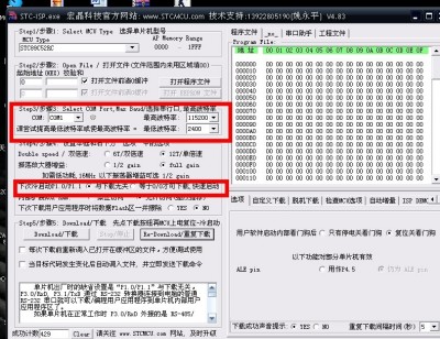

手头有二片STC89C52RC单片机芯片,试着通过STC专用ISP下载软件向试验板下载程序,发现仅在芯片为空(新的)时可以写入程序,修改程序后在下载就不再向芯片里写程序了,总提示“给MCU上电”不知什么原因。

前辈请注意红框内的选项,如果是USB下载的话,第一个框内的串口必须选对,还有波特率最先选低的,而且上下一致,比如9600。这样实验。
您说的请给单片机上电,这个是STC单片机下载的一个程式,点“下载”后,先断电,再给单片机上电,这时候软件会和单片机握手下载。

谢谢你的和其他朋友的回复。根据你的提示,我修改了串口波特率,从最低1200开始增加,也都不行,我是用的USB转串口的转换线,转换线芯片是PL-2303。试验了串口号,证明COM3是正确的(电脑“资源管理器”硬件中显示为COM3)。现在可以看出,单片机与电脑可以产生握手信号,因为软件提示“电脑与单片机正在进行握手”,之后,让给单片机上电,上电后,电脑始终处于“给MCU上电”这个提示中,不在有进一步工作(下载程序)。

1、楼主看3楼的图,第二个红框,“下次冷启动”这一项,如果你第一次烧写时选中了“等于0/0”,那你以后的烧写需要把P0、P1拉低才能烧写,试试吧;
2、PL2303可能会从TX口对单片机供电,虽然电流很小,但也足以让单片机不掉电。你试试不给单片机供电,插拔TX和RX来试试。
