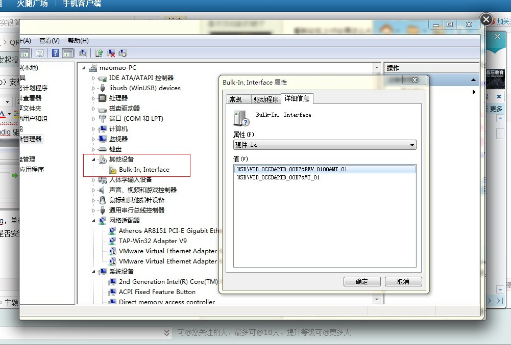

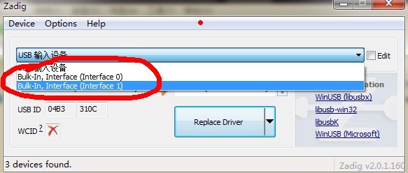

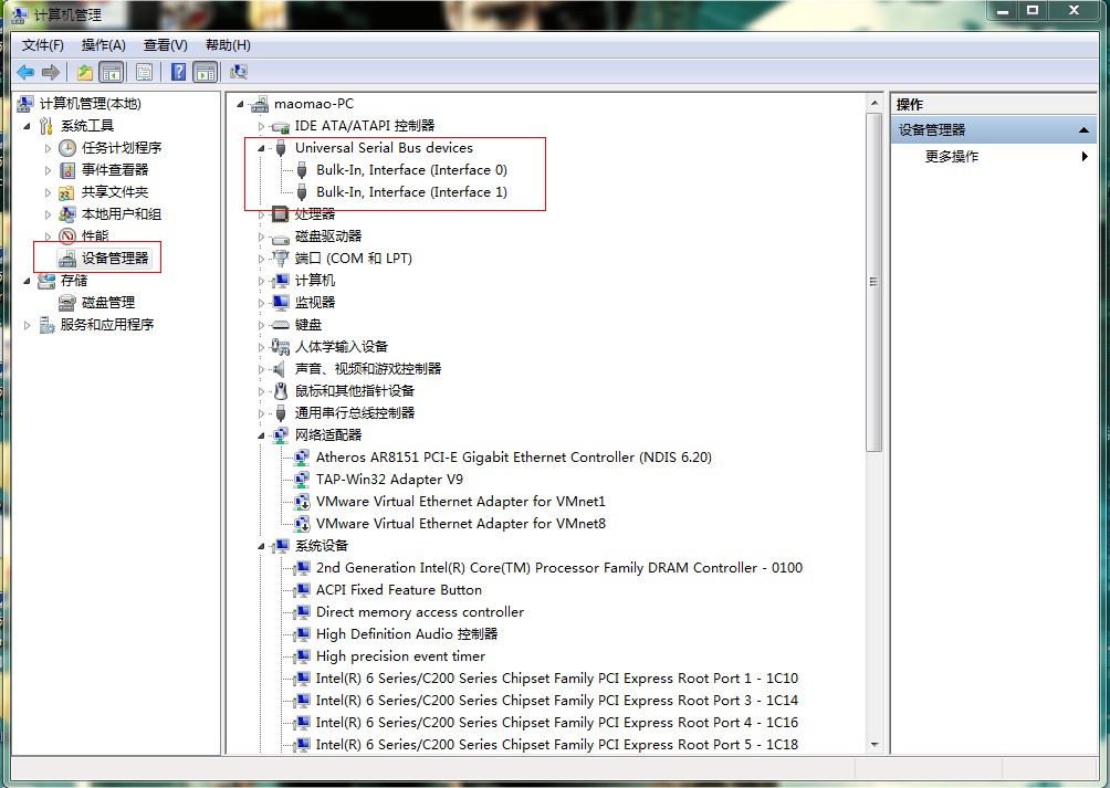

     1.  运行zading,单击 options,选择 list all devices ,在下拉列表里选择 bulk-in,interface(interface0),绿色箭头右边默认 winusb ,然后单击 instatll driver 即可。
     2.  检查驱动是否安装完成。桌面上右击我的电脑,单击管理,在左边的列表选择设备管理器,如下图在右边可看到驱动已安装完成。
     3.如果如下图,设备名称上显示黄色感叹号,说明驱动没有安装好。再次运行zading ,在下拉列表里选择 bulk-in,interface (interface 1),在安装一次驱动即可。

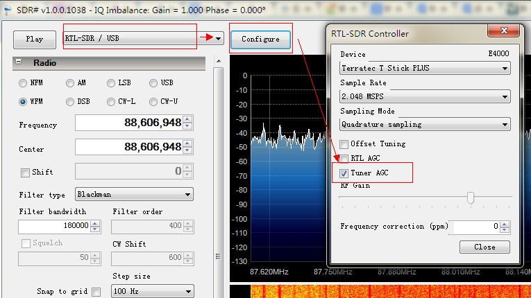

第七步,运行 SDRSharp.exe,在左上角的下拉列表中选择 rtl-sdr/usb ,点右边的 configure,勾选 tuner agc,radio下面选择 WFM (宽调频)将 center 设置为 88,000,000 (88MHz)左右(大部分国家fm开始频率),在单击左上角的 start (开始)。
第八步,用鼠标拖动右边上部的红色指针,即可调整频率。
