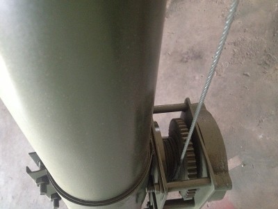

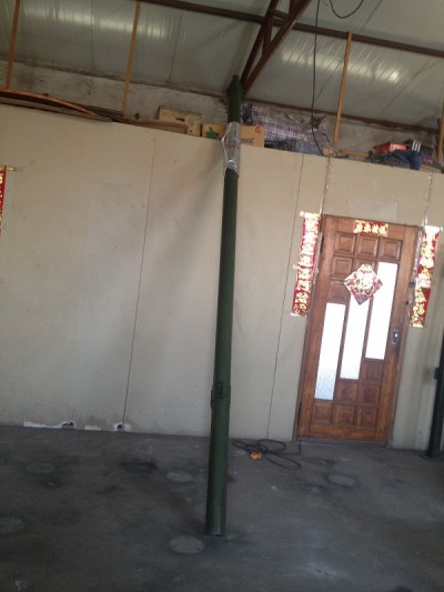

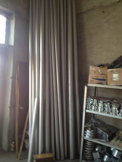

在城市里住着,安装一个塔和拥有一套自己的八木天线系统一直是自己的梦想,但是条件限制一直没有实现。
后来想用升降杆,又面临一堆问题,一个是放在院子里占地方,第二升起来后如果安装八木天线不能安装旋转器等等问题;最后选择了一个特殊一点的办法;就是利用房子里废弃的一个烟道;高度3.1米距离楼板;准备把升降杆安装在里面,直接升出去;再在升降杆顶端安装旋转器,以及小的八木天线318JR。
满足条件的升降杆没有找到,最后不得已找到一个制作升降杆的工厂,根据具体情况定制了一个要求:
第一:收起来的长度是3.6,高出烟筒0.5,便于安装,同时安装好八木天线后和屋顶的一平,解决避雷、物业过于显眼的问题;
第二:伸展长度为12米,估计高出屋顶8米,基本满足八木的初步要求;
第三:一共四节组成,每节内含0.5米以上(常规升降杆内含0.2米),壁厚选择2.5mm的铝材,四层的直接为105mm90mm70mm50mm,内嵌筋条,防止升降杆自身的旋转,便于旋转器的工作
第四:钢丝绳有常规的2mm增加到3mm
先上一点图,工作慢慢继续:
正在加油,争取早日的完工,兄弟们多鼓励鼓励我啊

不是DIY升降杆,是在厂子里定做的升降杆,DIY没那个能力啊

这个口径的升降杆能装的天线应当不会超过20公斤吧
再大就断杆了

就是在家固定使用,旋转器加天线小于20kg,
