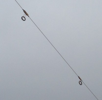

两头各三个菊花圈的 45米倒V天线 测试情况 [复制链接]

好东西!单边有多长啊????

45米总长 单边22.5米 你楼上肯定够了  拉绳不需要

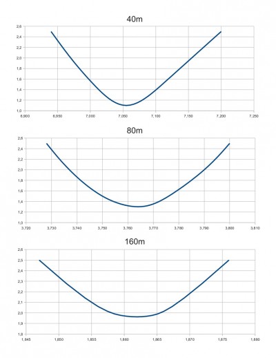

带宽太窄!
低段驻波良好,高段需要调整
只看该作者 7楼 发表于: 2013-06-22
基本达到设计书标准,就是带宽太尖锐
