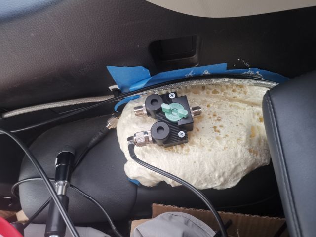

       安装的天线座较多,所以内部加了的天线切换器,最早是用的钻石二切一,没有合适的地方放,就在后备箱的一侧,尝试用泡沫填充剂做个安装的平台,很难控制泡沫的形状,很丑很丑,就像一大坨。。。哈哈。好歹能固定切换器。
        随着车顶馈线的增多,二切一不够用了,就咸鱼买的半成品四切一套件,字买的铝合金外壳,开孔安装
        这种用普通继电器做的切换器,隔离度远不如那种专业射频切换器,但只用来切换天线,不是用来切换电台,问题应该不大。

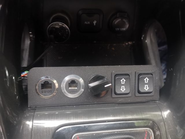

        控制开关放驾驶位置,为了固定开关,有画图搞了安装小面板,为了充分利用面板,把短波车台和UV台子的手咪插座、天线切换器开关、两路天线放倒器开关都加上了,面板是不锈钢的,喷黑漆,固定在副仪表台前端

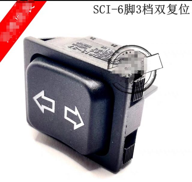

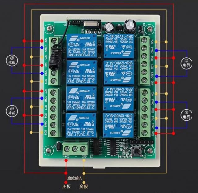

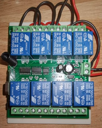

说说放倒器的遥控控制部分。无论是钻石天线放倒器还是用那种电动控制阀改装的放倒器,抬杆和放杆都是通过 反转正负极 来实现的,最开始用手动物理开关切换的,买的这种6脚3档  双刀双掷自复位开关。
        后来在某一个时间段在车顶加了好几个放倒器,所以选用无线遥控开关,这种开关也很简单,能控制好几路
[ 此帖被bi1kxe在2024-09-09 12:32重新编辑 ]

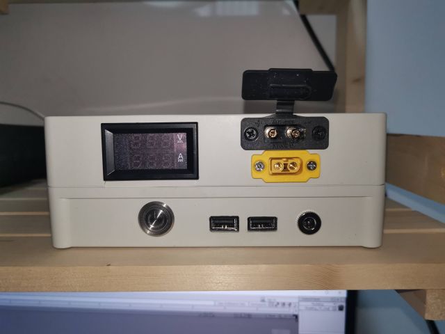

        车上有UV车台和891短波台。UV台子全功率发射电流接近10A,但一般只用中低功率发射,所以就直接在保险丝盒内的点烟器对应的位置引出供电线接UV车台。891全功率发射时电流较大,用FM模式全功率发射电流约18A,用单边带电流小些,但为了安全起见,通联时使用单独的电源供电,不通联时也是接保险丝盒内点烟器供电。
        保险丝内供电引出用的这种线,TB有卖的。负极就是搭铁。
        单独供电用的磷酸铁锂电池电池,自己买了一个,也自己做了一个.
        这个是自己买的成品,容量大,但也比较重。

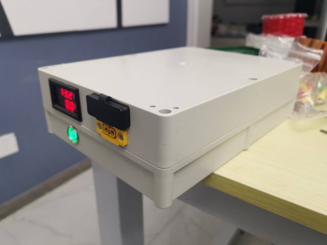

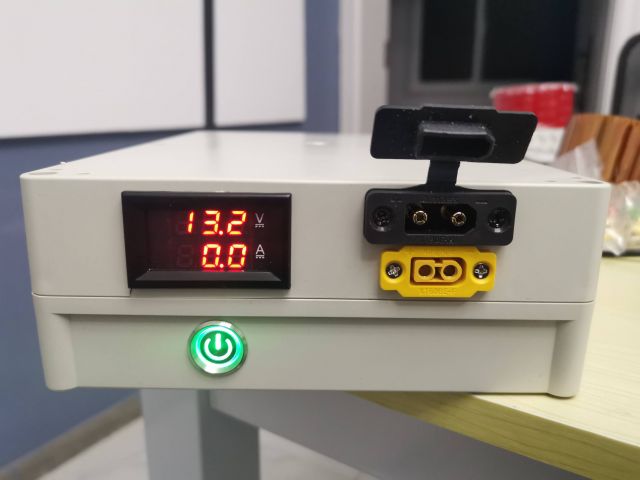

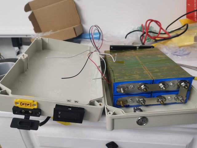

下面这个是自己组的,买的25AH磷酸铁锂电池,4个串联。用的嘉佰达充电平衡模块,加了XT90和XT60插头,表头是支持最大30A电流显示。
后来有内置了一个多协议USB快充模块,可以给手机充电,同时加了一个5.5 2.1的电源输入输出接头。
        考虑XT60和XT90插头输出电流较大,和电源开关电流承受能力有限,所以上面的电源开关只用来控制表头和USB充电模块,不能用来控制XT60和XT90插头的通断,XT60 和XT90插头是一直带电的。
       春秋季节,电池我都是一直放车内,用完电就带回家充电再带到车上,夏天考虑车内太热,都是用的时候放置自组的磷酸铁锂电池,不用就带回家。不过可以整一个充电模块,直接接原车电源,车启动后就可以给磷酸铁锂充电,省去带来带去的麻烦。
