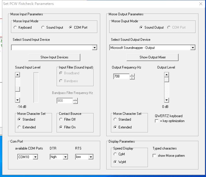

可以选择键盘输入、串口输入、声卡输入,用声卡输入意味着还可以用作CW解码
设定为键盘输入时, 按右箭头可以拍发电码

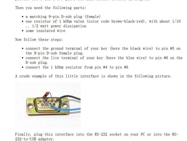

串口电键接法:9针的RS232插口,电键接P5 P8, P4 P8之间接一个1K电阻。现在很多电脑没有串口了 可以用USB串口转换器。

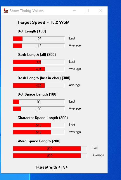

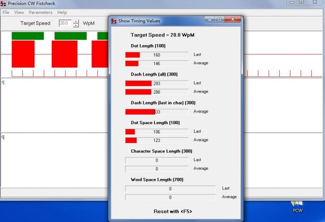

     手法测试: 发一段报文,可以测试出速度,按F3,会显示详细的信息: 点、划的长度和间隔 字符间隔 词间隔

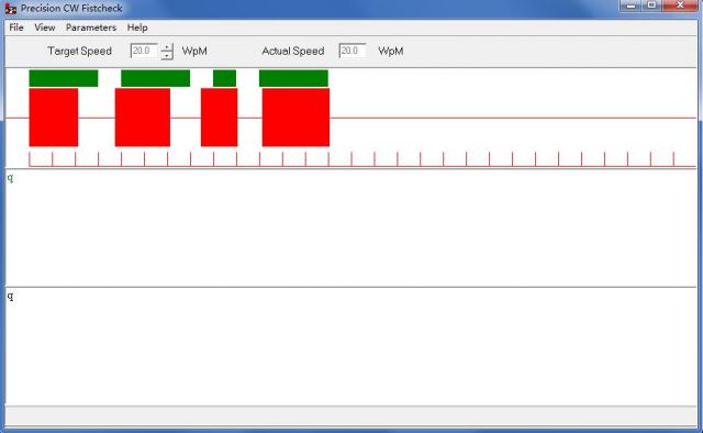

     拍发练习:按键盘上某一字母,软件会发出对应的电码,同时在窗口显示出标准的绿色的电码图形,长度和间隔对应设定的速度,用手键拍发这个
电码,软件会在下方显示红色的电码图形,反复练习 让红色图形和绿色图形长度和间隔一致。

这个key应该是接的CTS和GND,一些usb的ttl 线也能改造

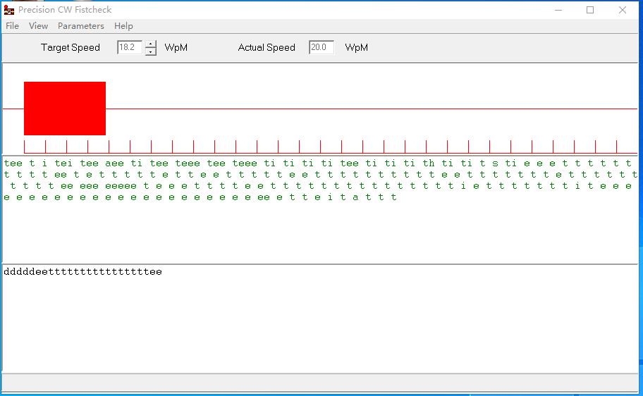

请问在哪调出“拍发练习”?为什么我的老是只能调出手法测试呢?更没有你所说的“窗口显示出标准的绿色的电码图形...。。“
离线BG7YAF
160
只看该作者 4楼 发表于: 2021-08-31
还有,能否帮忙翻译一下。这几张图上的英文是什么意思啊!

前面是你的目标速度,可以通过上、下方向键或者鼠标点击修改,后面显示的是实际测试时的速度。
按主键盘字母和数字(配合shift键可以输入符号)或者小键盘区的数字和符号就会出现绿色的练习模式。
就是键盘右方向键输入不习惯。

https://www.qsl.net/dj7hs/help/helppcwfistchk.htm
官网说明书(Precision CW Fistcheck Help)
