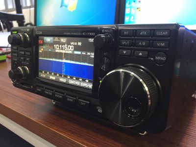

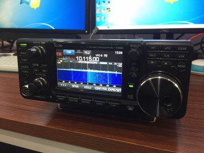

看到很多人比较消极
在10000元以内的机器,IC-7300还是有自己的亮点:
1)操作很方便,触摸屏的收感很好,触摸屏+多用途旋钮的配合,操作起来更方便。
2)本底噪音,或许是这个价位的机器里面,最低的一个。
3)有瀑布图啊,这个价格的机器里面,谁有?而且瀑布图是实时的,转频率的时候不会停,这点TS-990都做不到,而且瀑布图有两种操作模式:固定中心频点模式、固定起始频率和结束频率模式。在频谱图上有VFO A和VFO B两条直线,方便你定位信号,和ELECRAFT P3的操作方法是一样的,用过有瀑布图的HAM毛才会有这种感觉。
4)强信号串扰和ADC过载的问题确实存在,但这也是所有直采SDR的通病,只不过在低价位的SDR机器里面会更加明显。
5)这是万元级别的机器,只要觉得比857 897 991 7100 7200 590有他的某些优胜之处就好了。不要和3000 5000 7600 7851 990 6300 6500 6700比亚。
