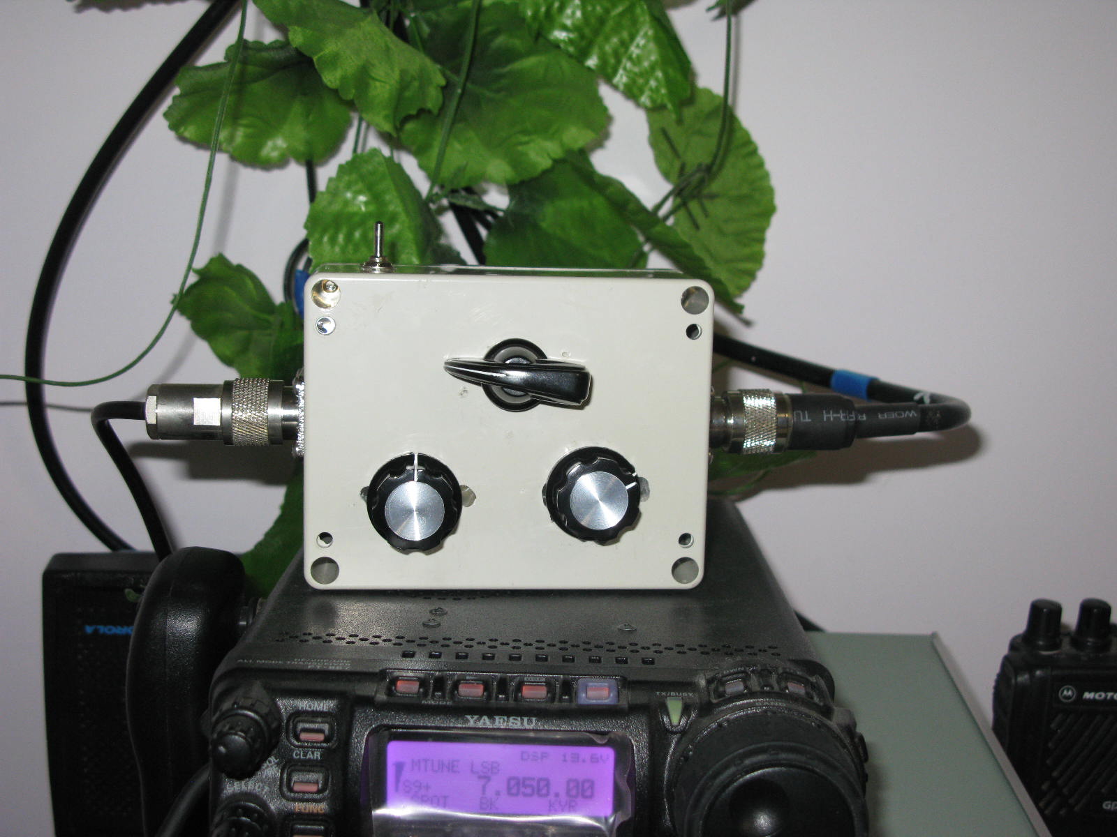

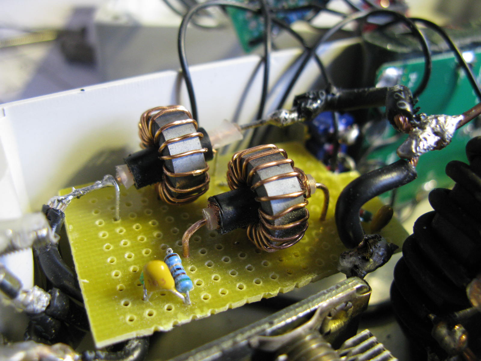

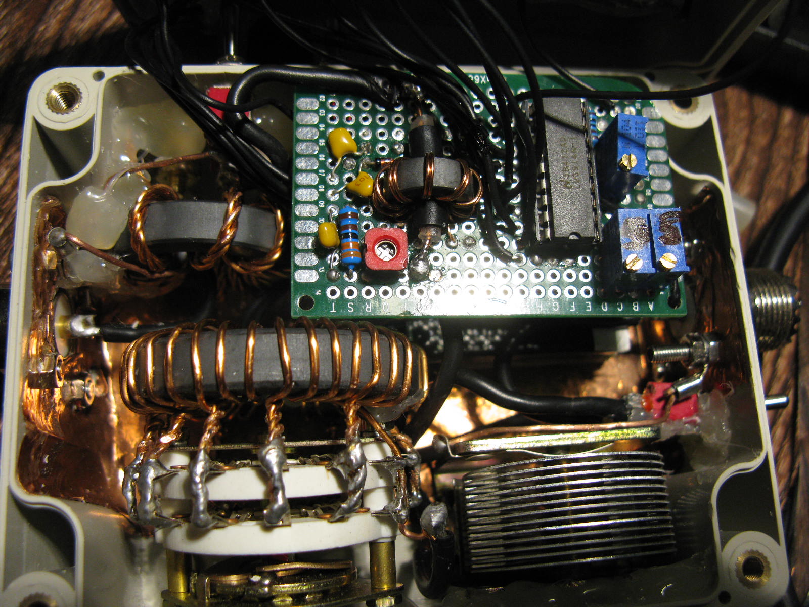

第一部:
T型调谐,一个LED灯显示驻波,灯灭驻波1.2以下;

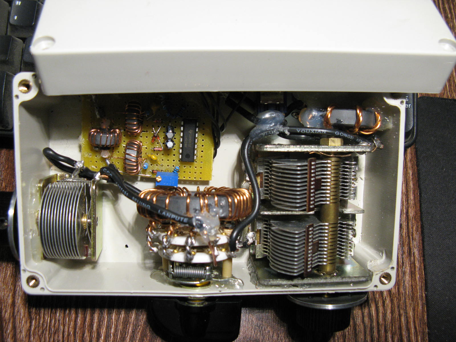

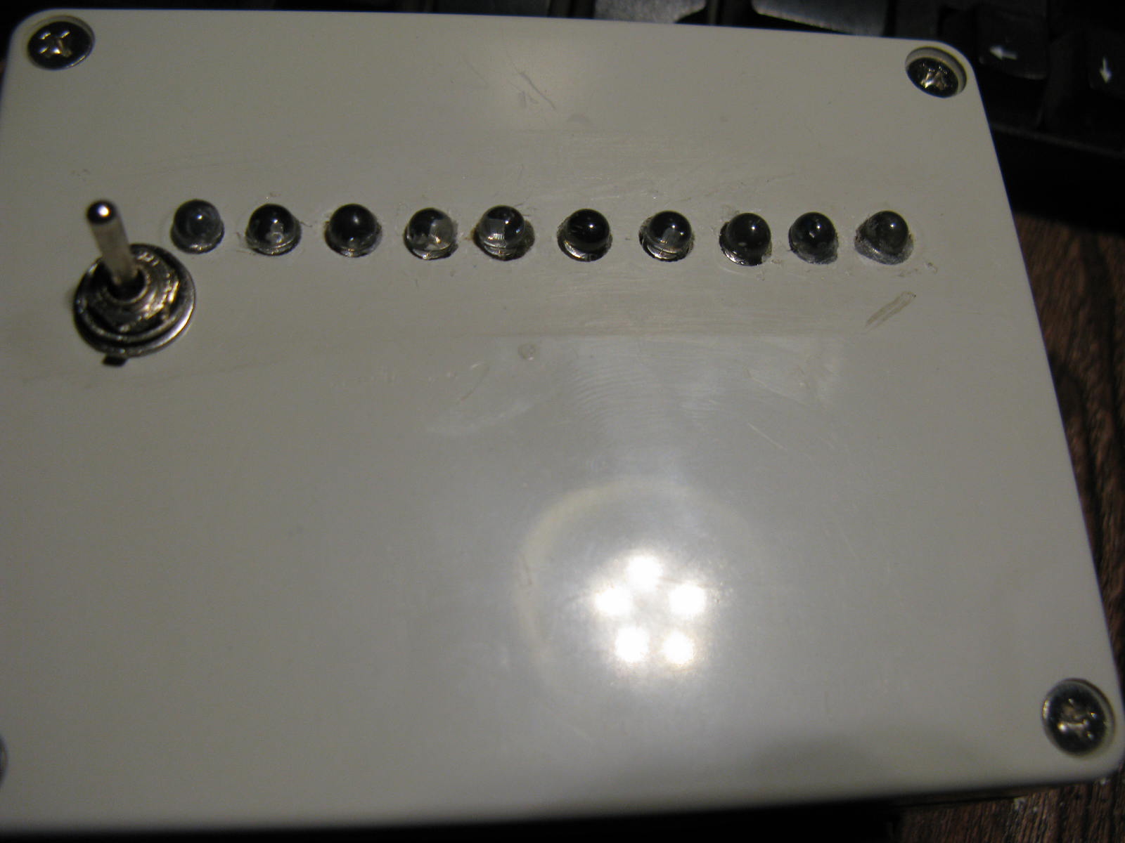

第二部:
L型调谐,10个LED灯显示驻波,需外接电源(与K8DX原理一致),检波小板从单环、三环最后确定为双环---稳定,大小功率显示切换

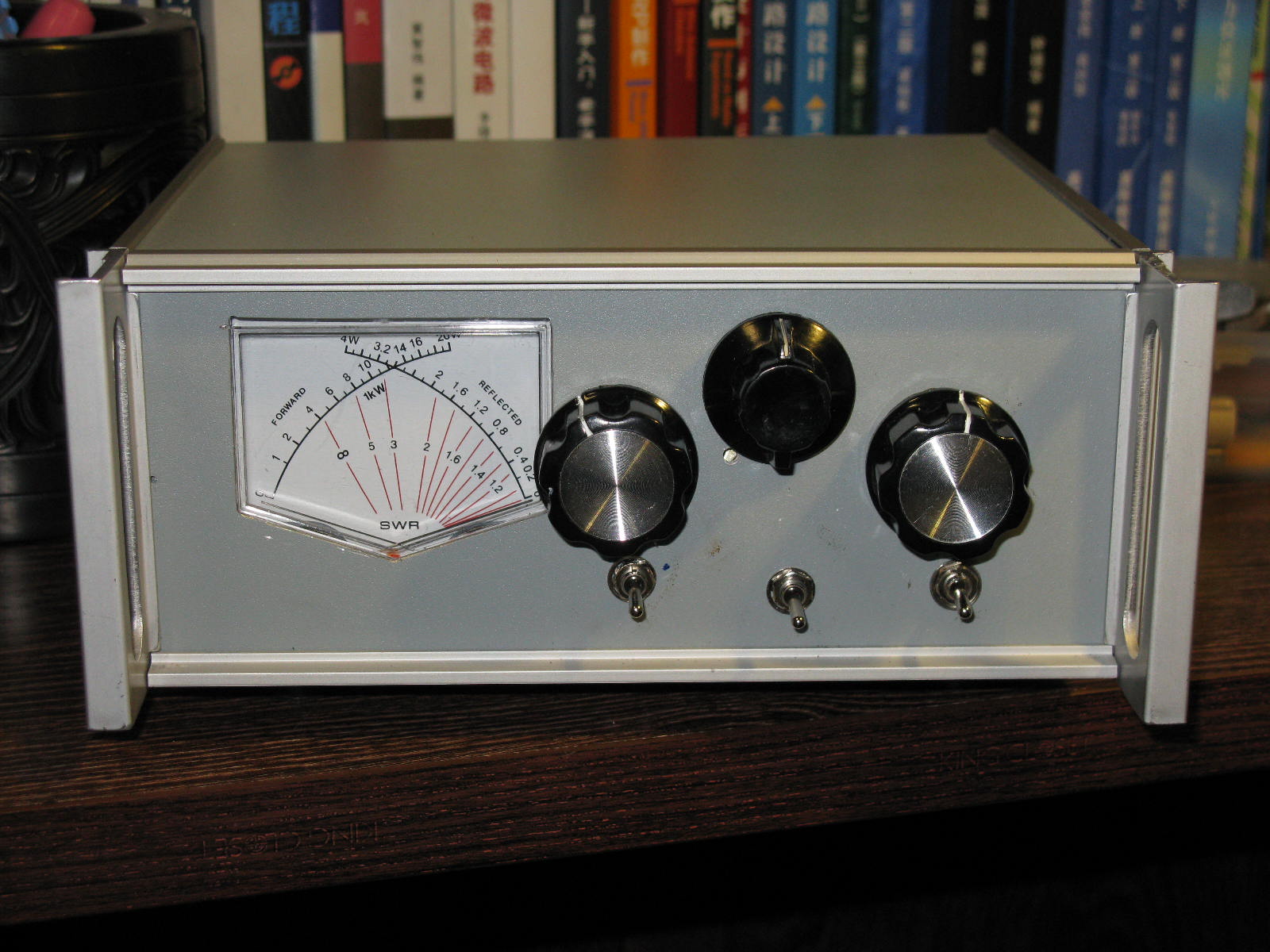

第三部:
双环检波,双指针指示,功率大小显示切换

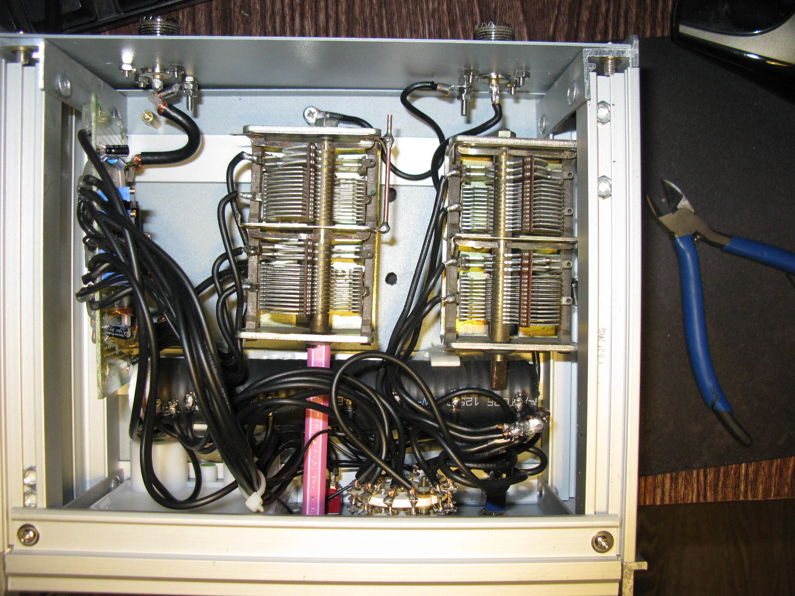

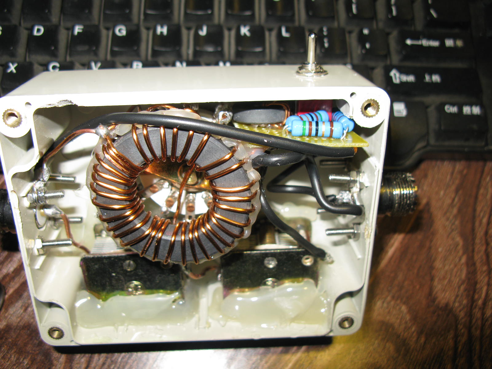

第四部:
由L型改为π型,检波为无源窃电5个LED灯显示驻波,内置1:9巴伦可切换
第五部:
总结:这段时间折腾这玩意收获还是不小的,再做就非常有经验了:从1个磁环的,到2个、3个磁环的;驻波指示从1个LED灯的到5个、10个的;从有巴伦的到没有巴伦的;从T、L到π型的,都折腾了一遍!所有天调都能使用,驻波显经调节均正常,各有特点,均支持长线野外架设。

离线任德明
89
只看该作者 8楼 发表于: 2013-11-21
没什么好展示的,都是网上现成的资料。
单环:
双环:
三环:
窃电驻波显示:
至于10个LED灯显示,则是监测反向电压,利用LM324N芯片驱动LED

离线任德明
89
只看该作者 13楼 发表于: 2013-11-21
T型调谐灵活,但衰减较大;L型简单因为少一个电容可以做得比较小,K8DX就是L型;π型调谐范围较大,我家的测试结果即便不展开天线也能将驻波调下来;但L型和T型对电容的范围要求较大,最好使用双联并联的电容。
具体细节我没有横向对比,在家中测试哪种都能通联,对方都给59+的信号,主要看你使用环境了;我最主要的是野外通联,调长线天线的,所以看重便携性和灵活性,有时候把几个都带出去换着玩。
以上是我的使用结果,具体理论介绍请看《天线手册》,有一章节专门介绍天线与传输线的调谐。
