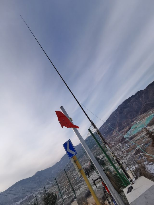

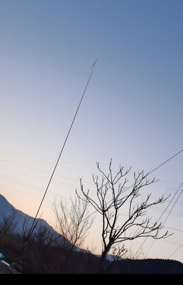

今天好容易没啥事情 天气还行 说的过去 大概3-4度 有点风 2 3间4级
看预测这几天传播应该OK 于是带上家伙去野外架台娱乐一番
架台地点距我家步行10分钟左右 是我架台最多最方便的地方
使用设备FT-891 100w 20AH铁锂
10米鱼竿 10米0.5方软线  K8DX匹配盒子
简单方便

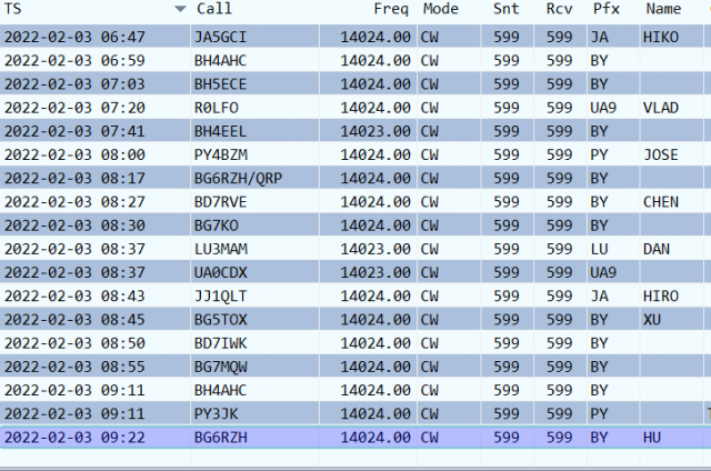

今天通联了多位国内外朋友 基本都是CW SSB有哒哒哒你懂得
SSB收摊进账PY6RT 这个OM BETO天天59 今天竟然跑14270来了
引的菜市场热闹得很

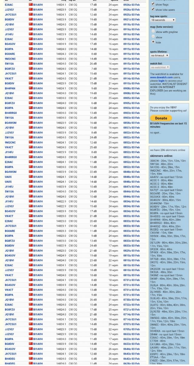

野架CW模式 我喜欢一边CQ 一边看RBN反向信标,参考传播状况。
RBN来看 今天传播不错
手机微信收藏DXSUMMIT看DX信息 ,百度APP看RBN 很方便
手动CQ累了就用891 录好的CQ呼叫 还算方便
我用鱼竿挑起振子垂直架设 根据使用经验来分析 呼叫DX电台很好用
比如SSB呼叫EU  SA 基本一两次就叫通 当然也归功于人家的YAGI

家里没天线 只能野外解闷 玩玩20米 偶尔17 15米
10米振子用在20/17米波段没有问题 一个1/2 一个5/8 波长
用在15米差点意思 不过将就一下 应急也能凑合用
以前的五五节还有建党百年QSO活动15米波段都是用的它凑合 也通联了不少
这个K8DX最方便的就是能兼顾多波段
如果用DP 就相对没这么方便了 对于我个人而言

RBN这个信息怎么查看? 新手请教下
离线bi1avh
164
只看该作者 7楼 发表于: 2022-02-04
浏览器搜索 reverse reacon network进入
