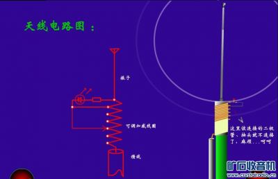

请教各位老师下图的天线用天分仪测量.天分仪要不要接大地

相当于加感GP天线。
个人认为:天线需要地网,天分不必接地。
