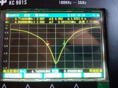

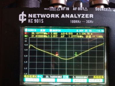

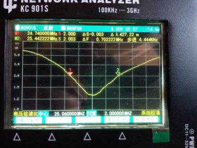

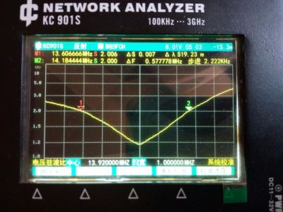

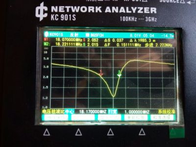

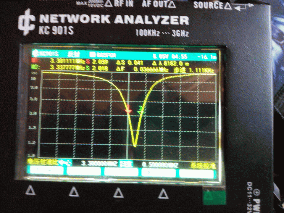

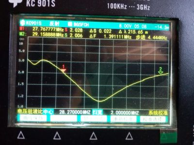

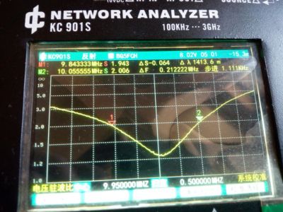

经过一月三味真火锻炼,机械结构设计完成,今天第一次把G9的线圈单元安装到G8顶端
没有经过调整 。初步得到以下参数
80米 2.0带宽 36k
40米 2.0带宽90k
30米 2.0带宽 212
k
20米  2.0带宽577k
17米 2.0带宽150k
15米 2.0带宽1.2mhz , 在我家驻波少高一些,1.7左右,G8也是一样
12米 2.0带宽 带宽700k
10米 2.0带宽1.4mhz
除15米以上中心驻波都低于1.5一下。
本次是实验品,未调试
[ 此帖被BG5FCH在2017-03-09 18:54重新编辑 ]

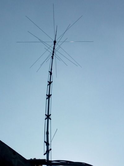

最后一张真相 。下面的平台还是G8的原型,已经使用了5年多。
新酒装旧瓶难看点。凑合着看把

经过和以往G8对比 。
G9在40米上将近损失掉100k的带宽。不过也是意料之中,
G9和av680对比。 在80米和40米上基本一致 。无不妥之处
