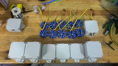

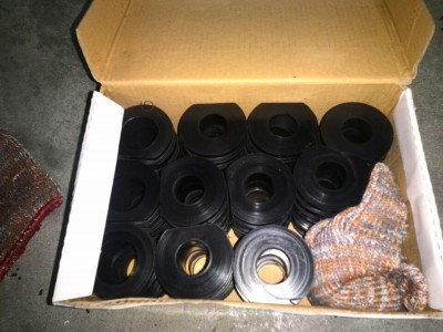

十只巴仑总算是快完成了,真累,手疼,十只做了有十一个小时了

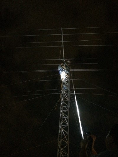

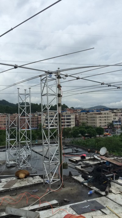

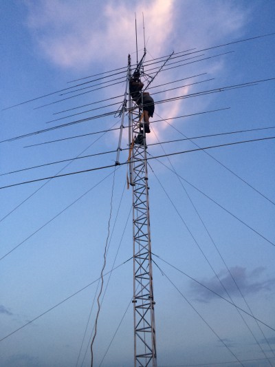

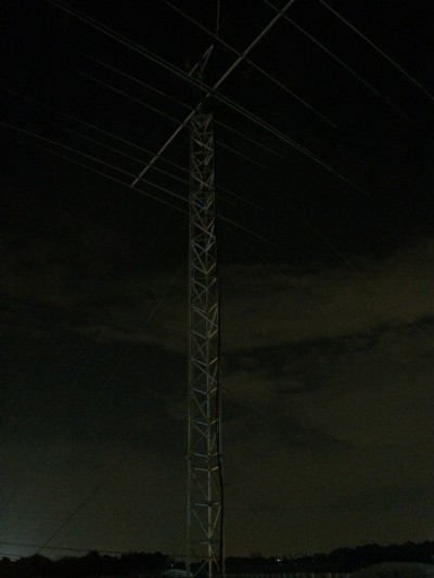

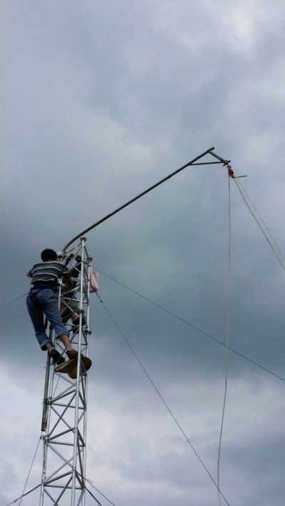

经过两个白天+两个晚上的努力,俺们的塔架好了、Y3C11飞起来了。中间经历了失望、喜悦、辛酸再到喜悦,令人回味。
小图 | 大图 图片
  • 测试八木
  • 立杆被塔身压弯
  • 准备起飞
  • 固定
  • 夜空中最美的Y3C11

准备接受台风的洗礼

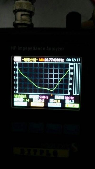

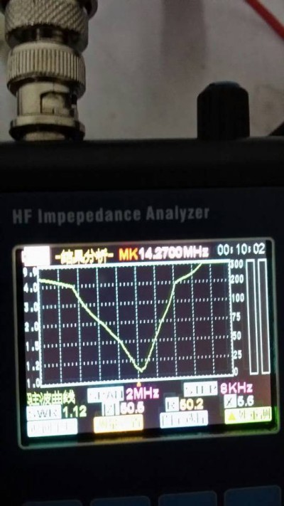

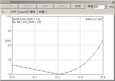

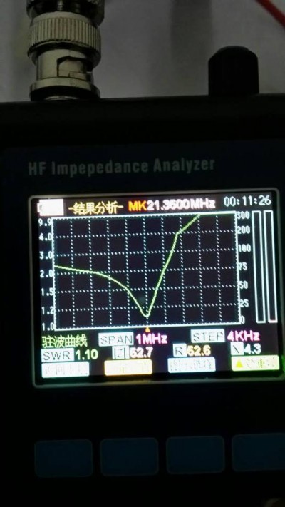

我比较关心15米波段电台和驻波表的测试数据,你的数据这次是有调整的,转件上十五米的前后比有提高2DB,但带宽不知能不能达到450KHz

楼上为何15 10在天线分析仪上的v形图两边不对等?难道是两边离低高度不一样吗?还是两边两边阵子间距不一样?

这和软件的结果是一至的,引向和反射为了对天线的阻抗和前后比进行统一,调出这样一个结果,多波段的振子,相互干扰,为了更好的驻波和前后比的统一,不太可能像单波段那个调出比较对称的数据,特别是这种感应振子

最顶层钢丝你没有分段?麻烦的。

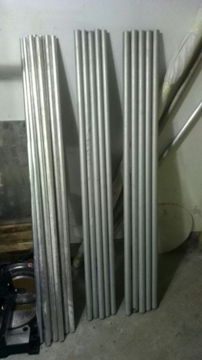

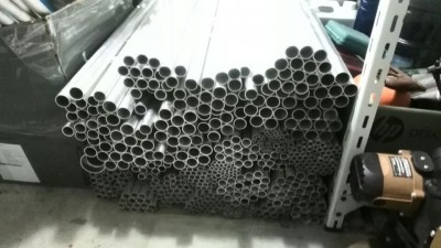

这么热的天,如何过呀,本周花二天理完铝管,开试工字天线,账要还呀
