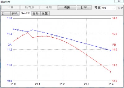

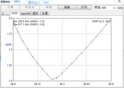

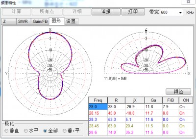

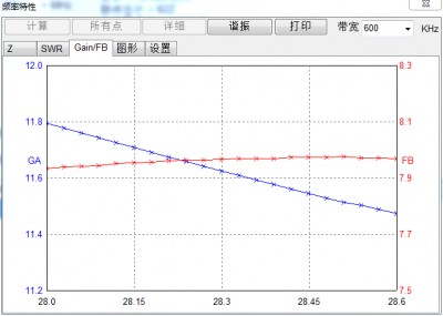

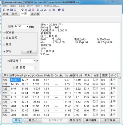

Y3B6的数据,这是在高度8米下做的优化,也就是考虑用五到六米的塔,支杆升高到8米时架设这付天线能得到的数据,带宽和前后比,还有增益都做了细致的优化,还是那样贴数据

离线BG5EHX
4679
只看该作者 15楼 发表于: 2013-12-18

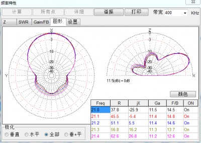

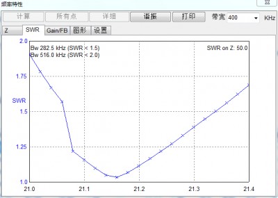

Y3B6的8米高度数据15米波段

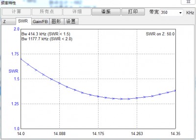

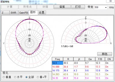

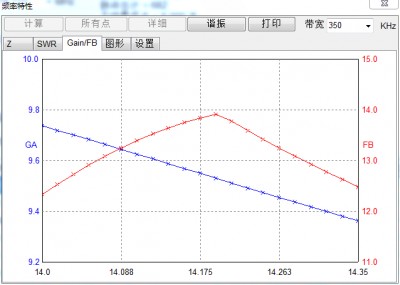

Y3B6的8米高20米波段数据
总体来讲,二单元的八木在八米高度下带宽还是能保证全段使用,天线如果架的更高数据还会更好点.
