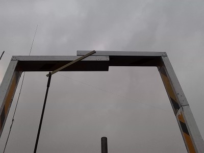

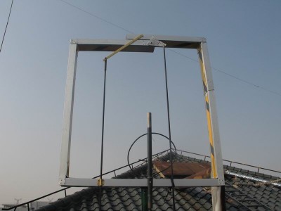

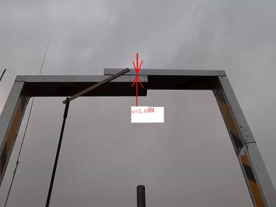

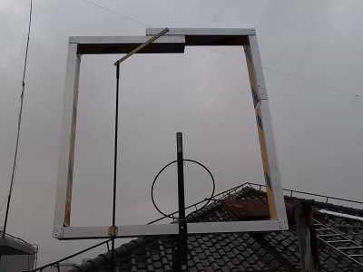

集成谐振电容20M磁小环天线,大环用100*45型材5米,方形,边1米!

电容用啥

bg4agr:电容用啥 (2013-01-09 16:01)
电容38-41P,用啥??

型材的接口焊接了吗?
铝材电阻本来就大。
期望使用报告。

今天通了一把,55-59

电容有创意,担心同BD7IWW,但是焊死也不行啊。

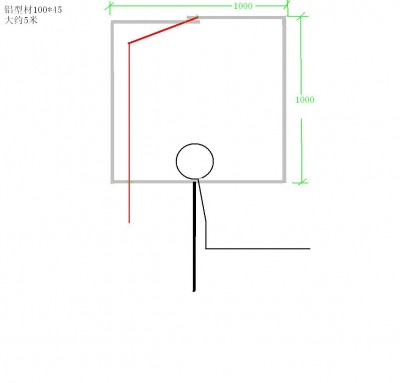

看不出来,电容是物理结构?它这个环面小一点,谐振点更难调?

只看该作者 9楼 发表于: 2013-01-10
详细的设计调试情况,第一图中的红线部分用的啥绝缘材料。

BD7IWW:型材的接口焊接了吗?
铝材电阻本来就大。
期望使用报告。 (2013-01-09 18:53)
常用金属导体在20℃时的电阻率  材料电阻率(Ω m)   (1)银 1.65 × 10-8   (2)铜 1.75 × 10-8   (3)铝 2.83 × 10-8
2.83/1.75=1.62

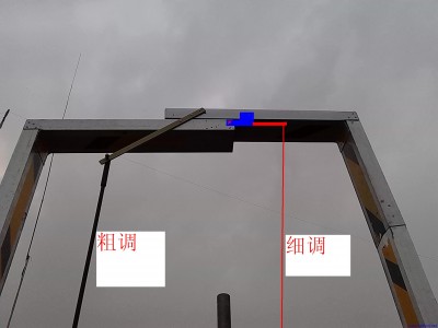

只看该作者 11楼 发表于: 2013-01-10
回 BG7MI 的帖子
BG7MI:

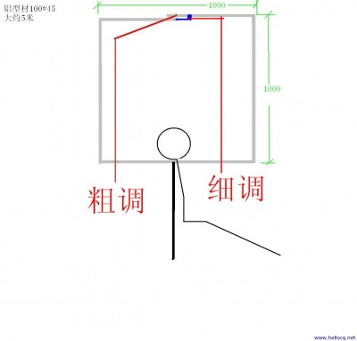

加个细调

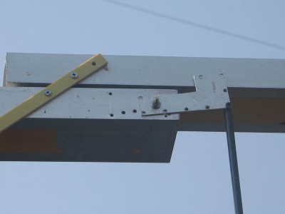

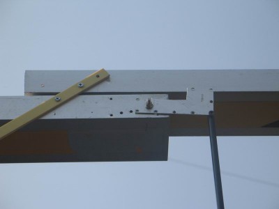

只看该作者 12楼 发表于: 2013-01-10
加电机+曲柄连杆
BD4EZC
Email:    491049483@QQ.COM
电话:      13386281657
邮址:上海市浦东新区朱天刚
离线浦东星
4223
只看该作者 13楼 发表于: 2013-01-10
加个细调
三角板面积太大!改为L形!能在14.000-14.370MHz内细调

非常好的创意  听见您的信号不错

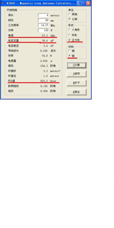

求此天线计算软件,发邮件mingjian@139.com

BG2ISM:电容调节是个NB创意!
 (2013-01-10 15:18)
http://www.cqoa.net/antenna/magentic-loop-antenna-calculator-sc.html

只看该作者 18楼 发表于: 2013-01-11

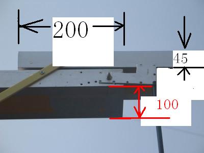

    好创意,重叠部分有多长?
生存空间,不是靠乞求和抗议来实现的,而是靠铁和血来实现的!
离线浦东星
4223
只看该作者 19楼 发表于: 2013-01-11
回 bg4qae 的帖子
bg4qae:    好创意,重叠部分有多长? (2013-01-11 01:39)
100*45型材,重叠部分长20CM。
