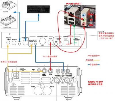

离线BG6IF
673
只看该作者 77楼 发表于: 2012-06-26
回 xuhongtao 的帖子
这是4区马工做的终端LINKPRO的连接示意图,JT65-HF和PSK31都一样,只需连接图中的黄线和红线即可。
xuhongtao:
如何把电台和电脑连接起来
需要什么?请说明。
BD6IF BG6IF BH6PZD BG6-2-009
FT-817+PAC-12
ic-7200、ic-725a+C4S、DP4V
HRD+WSJT-X
河南洛阳
13838810015
zhang-ly@sina.com

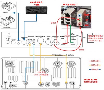

离线BG6JAI
1446
只看该作者 78楼 发表于: 2012-09-02
好像也必须试用接口盒吧
离线kentwu
12800
只看该作者 79楼 发表于: 2012-09-02
谢谢介绍,方便请BG6IF介绍一下如何连接KENWOOD机器吧,我一下没搞懂,现在还在用自制的接口呢,连输出变压器隔离都没用。哈哈
