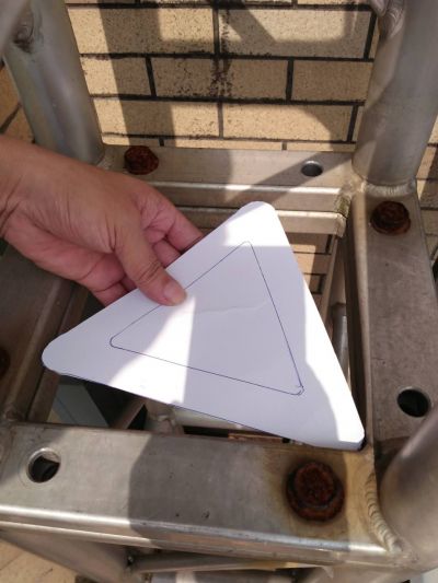

三角形桁架和四方形咋配接的呢?有些疑惑,是否可以图示一下?
分为固定连接和套接,因要升降,所以套接。见图。(实物为四方形桁架,纸版为三角形桁架的横断面。)

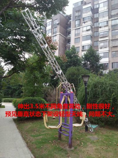

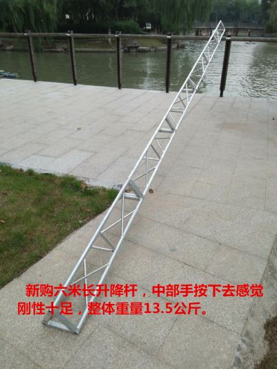

三角桁架到手,作了初步了解,找找感觉。下部将试验升降的配置。在此对各位的回应表示感谢。

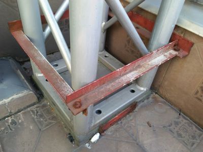

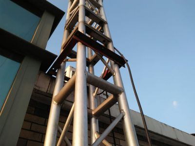

楼主的行架底部是如何处理的,我也想要架一个。多拍点图片上来看一下。整体与细节,还有注意事项。
供参考
