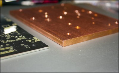

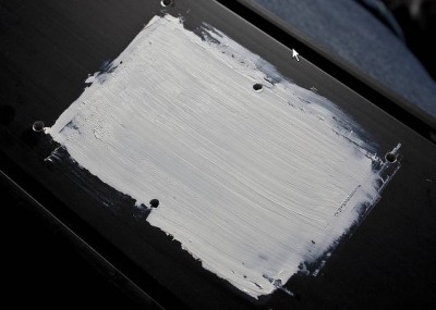

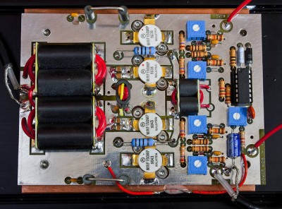

功放管是四支Motorola MRF150 MOSFETs。
注意搞好散热。功放板与铜块贴紧,铜块再与散热器连接,要涂好散热硅脂。
图三是铜块,图四是功放板与铜块固定好,图5是在散热器上涂硅脂。

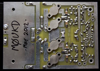

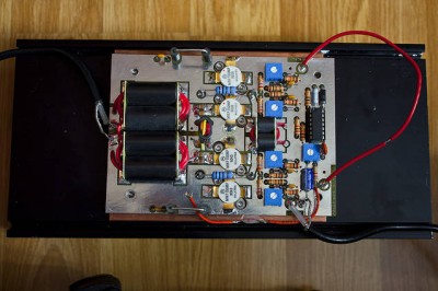

无电线爱好者M0UKD制作完成的功放板全图(功放板+铜块热池+黑色的散热器)。
更多内容可见另外一些HAM制作过程图(有点不一样)。

      这个电路,2-50兆,5W应该就能推动,500瓦比较安全,个人觉得比较适合做817功放的,管子也可以选用MRF151,增益要比MRF150大,配817用MRF151需要加入衰减器,功放有输入衰减器有利于控制输入驻波,管子在淘宝上还是比较好找的,也便宜,加上磁环成本应该在600元以下。
       个人觉得这个电路不适合去做那些100W的成品电台的功放,因需要大倍数的衰减器配合,不容易找,那些电台还是选择TH430做功放比较合适,输入10-20瓦,输出400-500W,管子易找,成本应在400元以内
       功放大多在工作范围内各频率增益不一样,输出功率变化较大,最好接有ALC功率控制电路

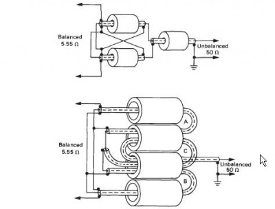

这个电路我在10几年前做过,不怎么好。设计本省就有问题。5.5欧:50欧的变压器在48伏电压时应该输出1000瓦,输出600瓦效率变低了。
试验一下还是可以的。
