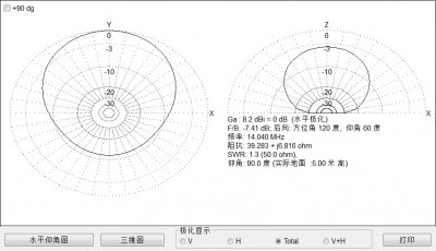

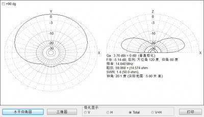

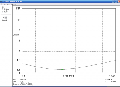

用MOXON计算软件计算出了14MHz的尺寸,据此在MMANA-GAL中建立模型,
计算结果: 水平架设时,驻波没问题, 1.4,(14.020处为1.3)
但是架设高度在7米以下时仰角是90度, 离地高度调整到8米以上才有所下降。
请教一下:这种水平架设方式,是否适合DX使用?个人感觉必须要保证足够的架设高度(接近二分之一波长)才可以。
垂直架设时, 驻波、仰角都非常好,很适合DX,但低波段由于尺寸比加大,架设难度比较大

回 BD0AAI 的帖子
BD0AAI:用MOXON计算软件计算出了14MHz的尺寸,据此在MMANA-GAL中建立模型,
但是架设高度在7米以下时仰角是90度, 离地高度调整到8米以上才有 .. (2014-03-10 07:53)
你好,感觉你的模拟有问题。
这个天线我前后使用了3年,水平架设高度9米。通联的效果是很好的。发射仰角应该非常低,我的感觉一次反射应该在2KKM左右。当然这只是感觉哈。
关于驻波,我制作的是14 21 29这3个波段,调整好以后14M在13。980-14.350内驻波基本在1.4以下。基本是1.1-1.2之间。其他波段的驻波也小于1.5。
我曾经与HAM的C4L在同一个时间点,在14.21.29.6这3个波段同时进行通联实验,3个频率信号报告都是59.
垂直架设在前面的帖子中有朋友使用过,可以作为参考,特别是海边或者湖边,效果应该不错,也比较适合DX。
水平架设我认为还是需要一定的高度,至少高于6米吧。
这个天线比较适合用玻璃钢支架,天线重量可以轻松的控制在3KG以下。

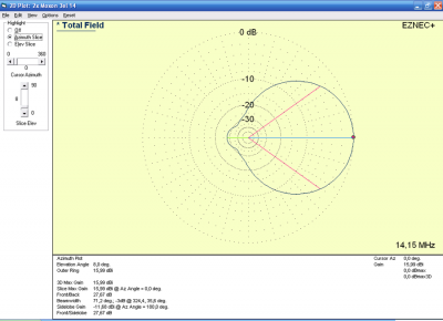

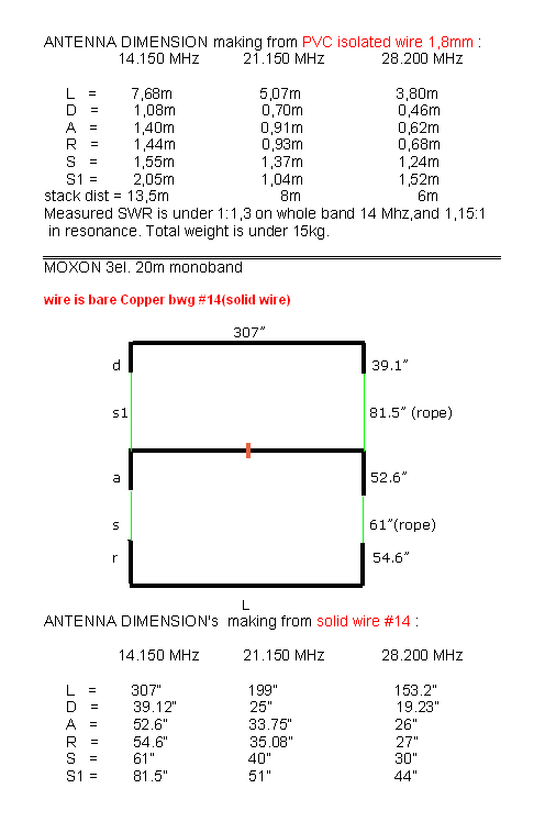

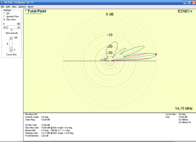

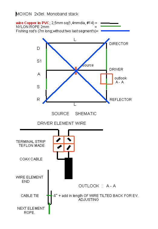

最近考虑制作一部14兆的3单元MOXON天线,在网上找了几个图纸,发现3单元轴向尺寸都接近7米。8米长7米宽的MOXON对我来说架设还是有些困难。
有没有朋友研究过14兆多波段的MOXON,有没有图纸大家交流一下呢?
我个人考虑,是在原MOXON天线2单元的基础上直接增加引向器还是按照网上施工,各有优点。2单元基础上改造,体积小好架设,但是性能是否可以保证呢?
如果按照网上图纸施工,3单元要7米长。我确实不能接受这个体积。
各位朋友有否高招?

只看该作者 849楼 发表于: 2016-05-08
这个是网上找到的资料
参数还是比较详尽的。就是这个体积好巨大呀。

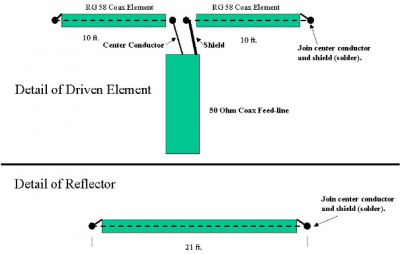

只看该作者 850楼 发表于: 2016-05-09
看看这个够小不?

这个是2单元,我想找3单元MOXON又想小巧一点。
其实我也知道我上面3单元的这个图纸增益一定不错,就是体积大点,不知道2单元的MOXON直接增加一个引向以后增益能增加多少。
总感觉7米长的MOXON是不是应该叫做变形八木,而不是3单元MOXON。或者是叫做拉长版的MOXON。有朋友实验过3单元或者4单元的MOXON吗?
