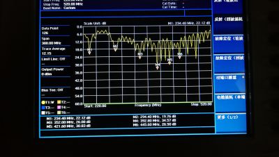

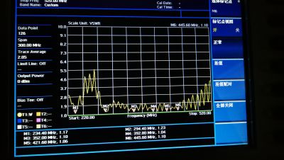

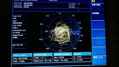

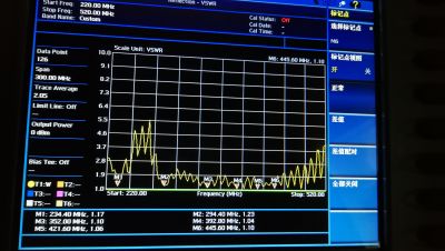

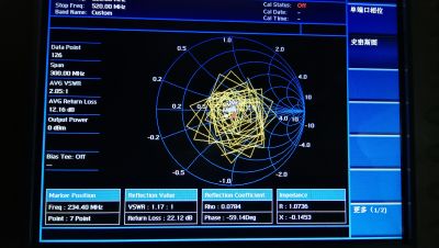

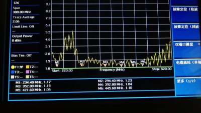

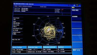

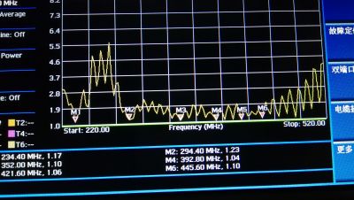

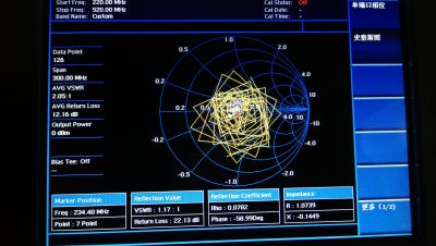

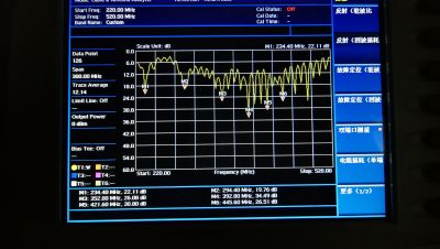

这个J型天线测驻波比如下:
235.833Mhz ±5  SWR=1.04
294.166Mhz ±5  SWR=1.04
352.933Mhz ±5  SWR=1.04
392.933Mhz ±5  SWR=1.04
294.166Mhz ~400Mhz  SWR≤1.5
438.000Mhz ±5  SWR=1.04
400Mhz~499.999Mhz  SWR≤1.5
[ 此帖被bg7sof在2018-09-20 17:02重新编辑 ]

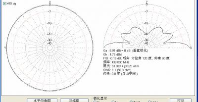

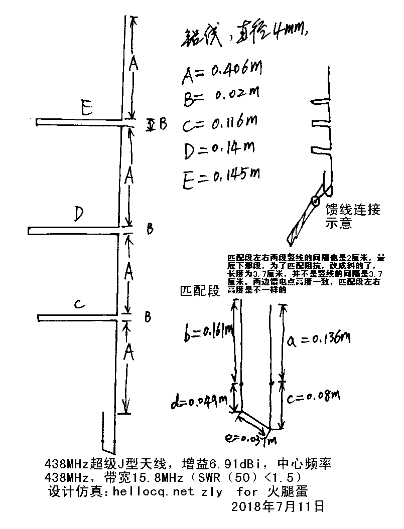

这是当时为火腿蛋兄设计仿真的天线。具体参数可以参考这个帖子。https://www.hellocq.net/forum/read.php?tid=360307&page=1
我可不是什么老师,只是爱折腾,大家一起学习提高吧。

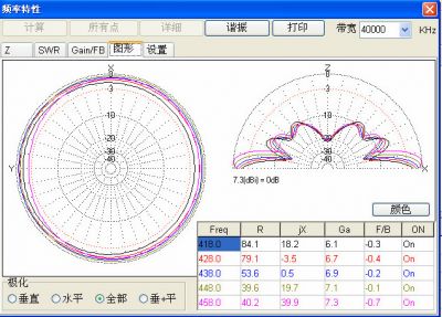

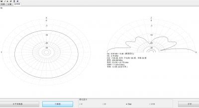

关于楼主测试很多频段驻波低,并不代表天线增益一定好。我曾建议楼主,测试驻波时馈线要短,因为馈线的损耗也会衰减反射信号,长馈线下测得的驻波比偏小。具体某频率的增益及驻波比参数,倒是可以参考仿真数据。
[ 此帖被zly在2018-09-21 08:23重新编辑 ]

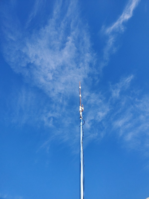

好像看到了貌似地网的东西?用吗?
  BG2ISM
离线zly
10068
只看该作者 8楼 发表于: 2018-09-21
回 BG2ISM 的帖子
BG2ISM:好像看到了貌似地网的东西?用吗? (2018-09-21 08:42)
没有地网。天线最下端是1/4波长匹配段。
楼主的制作的这个天线,安装的时候,和另外一支地网天线安装到一起了。那个地网是另外一支天线的。

只看该作者 9楼 发表于: 2018-09-21
回 zly 的帖子
zly:没有地网。天线最下端是1/4波长匹配段。
楼主的制作的这个天线,安装的时候,和另外一支地网天线安装到一起了。那个地网是另外一支天线的。 (2018-09-21 08:47)
怪不得,没看懂。哈哈

BD4DLN:牛掰的像假负载了 (2018-09-20 17:40)
真是牛掰的像假负载啊!实测效率还不错!
BG7SOF/8

这个天线不错,比用多段馈线做的同轴天线容易制作。
场强应比一般的高。
看东西要看懂,那几个倒相环,还有U形匹配段,说明这是一个好天线。
J形天线是不需要地网的。

这么宽的带宽是怎么做到的,什么原理?有没有详细的图纸?哪位老师给说说。

有图纸啊!
https://www.hellocq.net/forum/read.php?tid=360307  原帖子地址

我的理解,带宽比较宽是因为是几个5/8波长的阵子叠加,除了设计的谐振频率外,还可能自然谐振到其它的频率。
