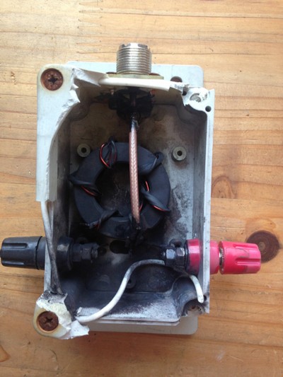

悲痛的一天: 哀悼我的SB天线不幸遇难!!!!!一声雷击后,巴伦盒成了这样:
离线ct003
889
只看该作者 310楼 发表于: 2013-09-14
4CB老师:我请教一下,上面的巴伦磁芯并没有破,还能不能重绕线使用呢?
离线BG5EHX
4679
只看该作者 311楼 发表于: 2013-09-14
可以的,他这个用的是七星的NXO100的磁环,你再绕过就是了

ct003:[图片]悲痛的一天: 哀悼我的SB天线不幸遇难!!!!!一声雷击后,巴伦盒成了这样: (2013-09-14 12:43)
惨不忍睹。
