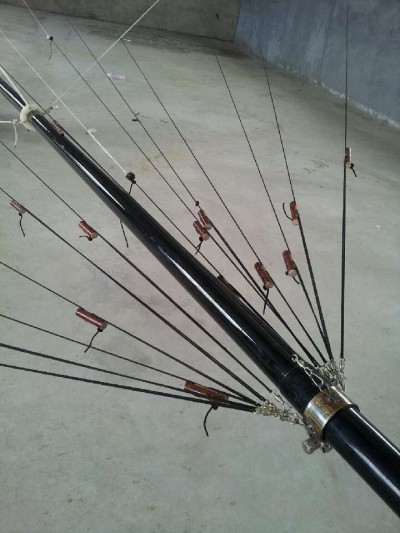

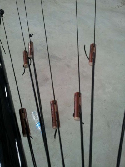

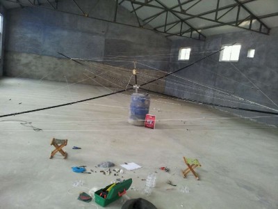

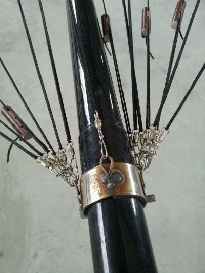

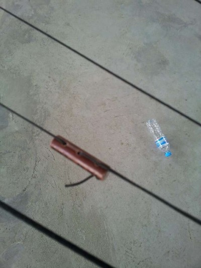

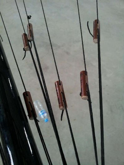

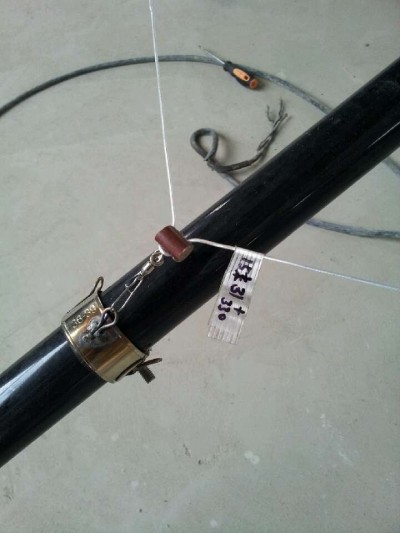

为了更快捷方便架设SB 对原来系绳方面改造纯手工别见笑
山东威海 荣志刚
QQ 522462696
电话1 8 6 0 6 3 1 7 8 8 6
离线BG4KRB
460
只看该作者 277楼 发表于: 2013-06-14
山东威海 荣志刚
QQ 522462696
离线BG4KRB
460
只看该作者 278楼 发表于: 2013-06-14
阵子紧线器用直径8-10毫米圆柱形绝缘棒 8元一根  长1米   裁切成4厘米一段钻3个1.5毫米孔   主绳紧线器用直径12-15毫米绝缘棒钻3个5.5毫米 孔  12元 一根 裁切成6厘米一段     挂钩使用的是钓鱼 钓具 路亚吊环(号称不生锈拉力是30公斤有待考验) 卡箍是304不锈钢卡箍焊接 304 环 不锈钢卡箍内垫 汽车内胎胶皮   改进后 2人 10分钟 (安装或者拆卸)

离线BD4CB
2280
只看该作者 279楼 发表于: 2013-06-15
很好!感谢KRB。
