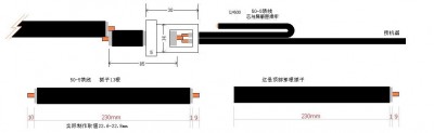

貌似435MHZ频率波长是0.1725米-----波长= 300000公里/435MHz
                = 300000000/435000000
                = 300/435
                = 0.69米
    对应的最佳天线长度应为 0.69/4 ,等于0.1725米
    当频率为439MH时,大家可以将计算公式简化为
          波长=300/439
                =0.683米
          0.683米/4,等于0.17米

熊伟:我来了,为了大家有个比较我就先发了网上找的资料。下面就bg4wcu做天线的图: (2007-03-22 12:07)
请问能把上面的图片发给我一份不?

回 BJ_525 的帖子
BJ_525:用50-5的馈线,13节振子,50-7的馈线用作未根振子做匹配。
还有个14mm直径的铜管也是起匹配作用的。 (2011-06-13 16:33)
匹配部分尺寸能否共享一下?谢谢

我弱弱的问一下  ,因为23*11有2.53米,能不能能不能把他们折叠起来?3节一折  ,折4次  这样就只有60多公分高,效果不知怎么样?
